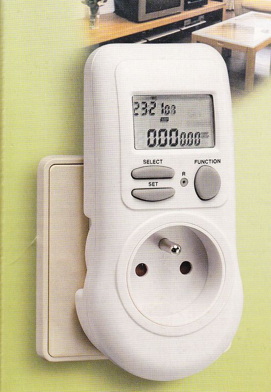

    Bonsoir, sans doute une solution avec cet enrégistreur d'énergie
    Mesure la tension , l'intensité et la puissance consommée etc,
    il faut faire les relevés sur chaque période , pas d'enrégistrement.
    Utile pour surveiller la consommation d'énergie et l'efficacité
    de l'isolation.
    Acheté il y environ 1 an chez LIDL , voir quand il y aura une autre
    vente de ce produit

Je doute que l'appareil de LIDL marche sur batterie 12 V, il a une jolie prise secteur !
Sujet : mouton a cinq pattes Nouveau De bthiry  Le 17-01-2011 à 00:09 sta
    d'après la fiche technique jointe: 2 piles de 1.5 V ....
    Benoît
Sujet : mouton a cinq pattes Nouveau De Michel Marc Beduchaud  Le 17-01-2011 à 00:14 sta
    Oui bien sur , entre le temps ou j'ai scanné la doc et l'envoi je n'ai pas vu
    qu'il s'agissait de courant continu .

    cet appareil (de chez LIDL , ou équivalents de discouter ou GSA ) comporte des piles, mais elles ne servent pas pour la mesure elle même, mais servent a alimenter l'afficheur LCD et a sauvegarder l'heure et les paramètres (puisque l'appareil a une horloge , et des réglages paramétrables)
    Il a été étalonné pour le courant alternatif à 50 Hz , et en principe pour des gros consommateurs ( appareils électroménagers, radiateurs électriques) il n'est pas prévu pour DC, ni pour RF (les mesures seront inexploitables ! il donnera rien ou carrément n'importe quoi !) et n'est en principe pas modifiable .
    Par ailleurs, si c'est du Silvercrest, ou sous marque rattaché, ces engins sont a fuire ! (Les appareils Silvercrest sont d'une qualitée déplorable !)
