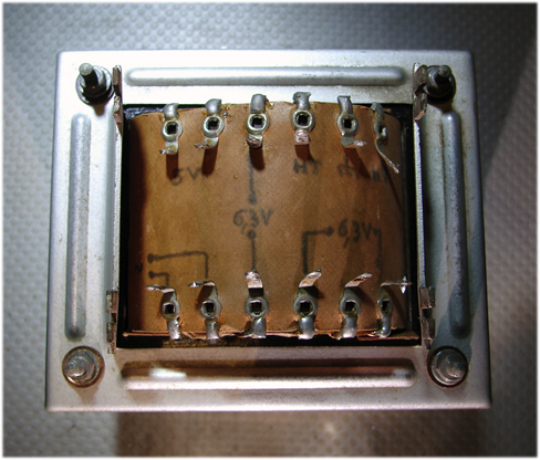

Sujet : Transfo Alim Nouveau De jct54  Le 16-01-2011 à 20:32 sta
    Comment faire pour réaliser rapidement et surement une mesure de tension (fiable)
    sur la sortie HT d'un transfo d'alim?
    A vide, la tension mesurée est de 630v, puis-je mettre une résistance de charge et faire la mesure avec elle?
    Merci de votre aide précieuse!

Sujet : Transfo Alim Nouveau De jct54  Le 16-01-2011 à 20:42 sta
    La photo du transfo
Sujet : Transfo Alim Nouveau De Pierrot du 82  Le 16-01-2011 à 20:58 cms
630 V ?
Quelle tension est censéé sortir du transfo ? Est-ce un 2x 300 V ?
Vous pourriez mettre 4 ampoules à incandescence 230 V 40 à 60 W en série pour une mesure de courte durée.
Ne pas mettre 3 ampoules seulement, elles consommeraient trop !
Sujet : Transfo Alim Nouveau De jct54  Le 16-01-2011 à 23:02 sta
    Le transfo est sensé donner 2x300v, mais il y à encore un truc que je trouve bizzare.
    L'enroulement HT comporte bien trois cosses comme pour un deux fois 300v, mais lors de la mesure (Ohmmètre) des deux enroulements attendus, il n'y en à qu'un, soit 250 ohms entre les deux cosses extérieures, et rien entre le point milieu et l'une ou l'autre des 3 cosses!
    Par contre si je mesure les tensions (transfo à vide) je trouve 107vac entre le point milieu et une cosse et 87vac entre ce même point milieu et l'autre cosse!
    C'est quoi ce délire?
    Je vais essayer avec les 4 ampoules en série....
Sujet : Transfo Alim Nouveau De slouptoouut  Le 16-01-2011 à 23:04 sta
    Ou , mieux, 3 ampoules de 260V (important, 260V) 25W (important, 25W ) en série, on s'approchera plus de la puissance relle d'un tel transfo !
    Les ampoules à incandescence de 260V étaient destiné a être utilisé, entre phase et neutre ou en étoile sur les anciens réseaux triphasé a 433 ...440V .
    Sloup
Sujet : Transfo Alim Nouveau De jct54  Le 16-01-2011 à 23:05 sta
    Ce transfo acheté d'occasion provient d'une TSF Grammont 109C.
    Cela parlera certainement à nos experts en TSF:-p
Sujet : Transfo Alim Nouveau De slouptoouut  Le 16-01-2011 à 23:07 sta
    ...Vérifiez par ailleurs l'état des soudures des fils du secondaire HT aux cosses de sorties , il y a peut être une soudure mauvaise ou une connexion cassée au raz de l'une de ces trois cosses et frôlant la cosse sans assurer un contact franc , d'ou non continuitée et tensions farfelues ...
Sujet : Transfo Alim Nouveau De Pierrot du 82  Le 17-01-2011 à 00:34 cms
Bonne nouvelle : le transfo d'alim. du Grammont 109C donne bien 2 x 300 V (à point milieu) pour alimenter un push-pull de 6M6.
Il a un enroulement 5 V pour la redresseuse 5Z3 et deux enroulement 6,3 V dont un à point milieu...
