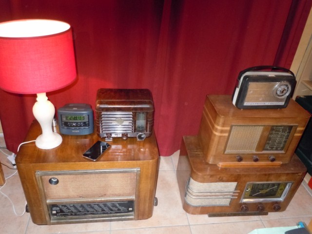

Sujet : Clarville Lutin 1948 Nouveau De Florian  Le 26-01-2011 à 22:17 sta
    Voilà, un de plus dans la famille des postes TSF!
    Il ne me reste plus qu'a découper un carton arrière pour ce poste dans de l'Isorel perforé et trouver le bouton manquant (j'en ai mit un autre en attendant)
    Joli comme poste de chevet ^^
    Flo [:Hi:]
Sujet : Clarville Lutin 1948 Nouveau De Florian  Le 26-01-2011 à 22:19 sta
    Zut, voici la photo: >>>>>>>>>>>>>>>>>>>>>>>>>>>>>
Sujet : Clarville Lutin 1948 Nouveau De Pierrot du 82  Le 27-01-2011 à 00:57 cms
Joli... et il te tiendra chaud tout l'hiver !
