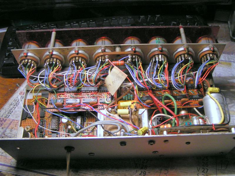

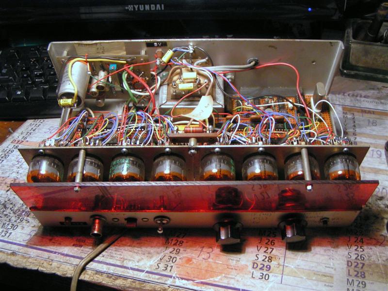

    Il y a trente ans j'en ai fait un ,inspiré du Thobois.Photo en PJ.
    Avec les circuits TTL ,en sélectionnant le premier compteur 7490 on peut aller un peu au dessus de 30 MHz.
    Tout était de la récup,pour les Nixies et leur support,une commande étrangère garantie par l'état avait été annulée,tout le matériel approvisionné devait etre détruit par un ferrailleur.
    Le TA est un Teppaz.....
    Maintenant je pense qu'il serait plus simple d'en trouver un et de le restaurer,les Nixies et les CI 74141 ,7475 deviennent rares.

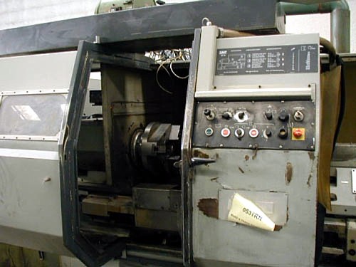

    Un tour SMT , voila ce qu'il vous faudrais récupérer ...
    Les tours Swedturn SMT - ST10 (ou ST20) CNC220 contenais une palanquée de ces fameux 74141 , et ils partent tous à la benne , les un apres les autres ... (ces tours CNC sont obsolètes , par ailleurs on ne trouve plus les pièces , et plus personne qui veuille les dépanner
