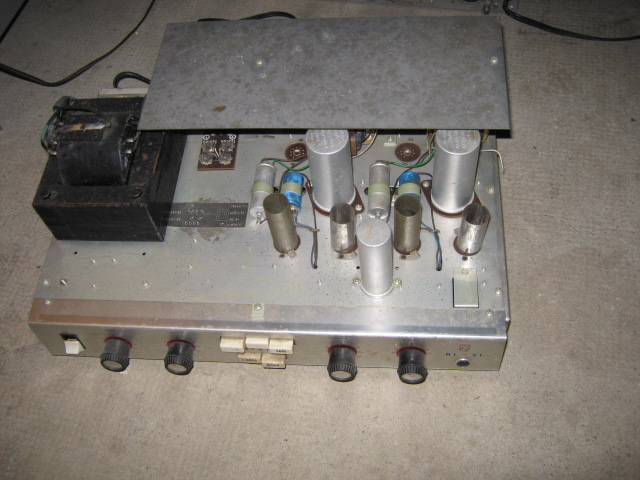

Sujet : Ampli Philips AG9015 Nouveau De remi35  Le 30-01-2011 à 18:48 sta
    Un ami m'a donné hier ce bestiau, plus une épave pour pièces.
    Le seul problème, c'est que les lampes sont absentes...Il est équipé d'ECC83, d'EL86, et d'une GZ34.
    Les connecteurs sont du cru Philips, c'est à dire non normalisés.Et il y a deux types de sorties HP, deux en 800ohms et deux en 8-16ohms.
    Quelle est la puissance de cet engin?

Avec une seule EL86, il ne doit pas être bien puissant... 4,5 watts ?

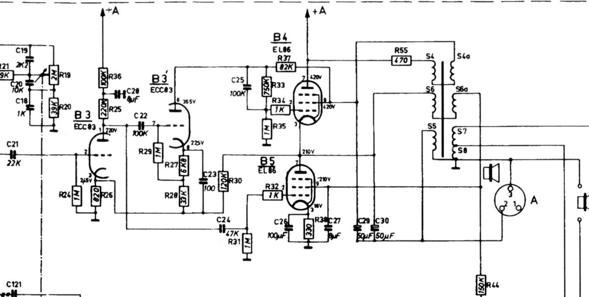

Sujet : Ampli Philips AG9015 Nouveau De slouptoouut  Le 30-01-2011 à 19:01 sta
    c'est un montage particulier (push-pull série dit OTL ) normalement et initialement prévu pour des HP spéciaux de 800 ohms attaqué directement (un peu comme un ampli à transistors 2N3055) mais dont le montage a été adapté avec un transfo de sortie spécial a deux primaires pour offrir la possibilité d'adapter des HP 8 ou 16 ohms (transfo spéciaux ! ) et ça doit faire 2 fois 5 à 7 W
    les ECC83 sont encore facilement trouvables (tube tres courant qui équipe de nombreux amplis hifi et guitare) , les EL86 un peu moins mais étais utilisés dans quelques TV anciens ...

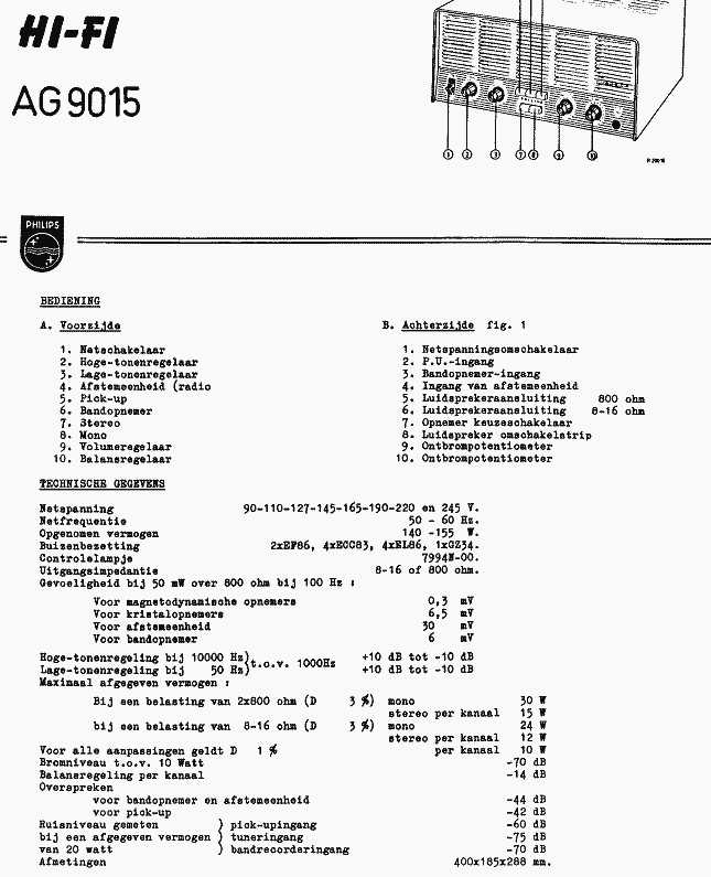

    Un extrait de la doc qui donne 15W par canal sur charge de 800 ohm et 12W sur 8 ou 16 Ohm.

Sujet : Ampli Philips AG9015 Nouveau De slouptoouut  Le 30-01-2011 à 19:07 sta
    Ah oui, c'est un peu plus puissant que je le pensais ...
    mais ça doit peut être pas trop recommandé de le pousser a fond longtemps ? les EL86 ne sont pas des tubes bien puissants, et en proportion moins robustes que les EL84, et les transfos sont spéciaux !

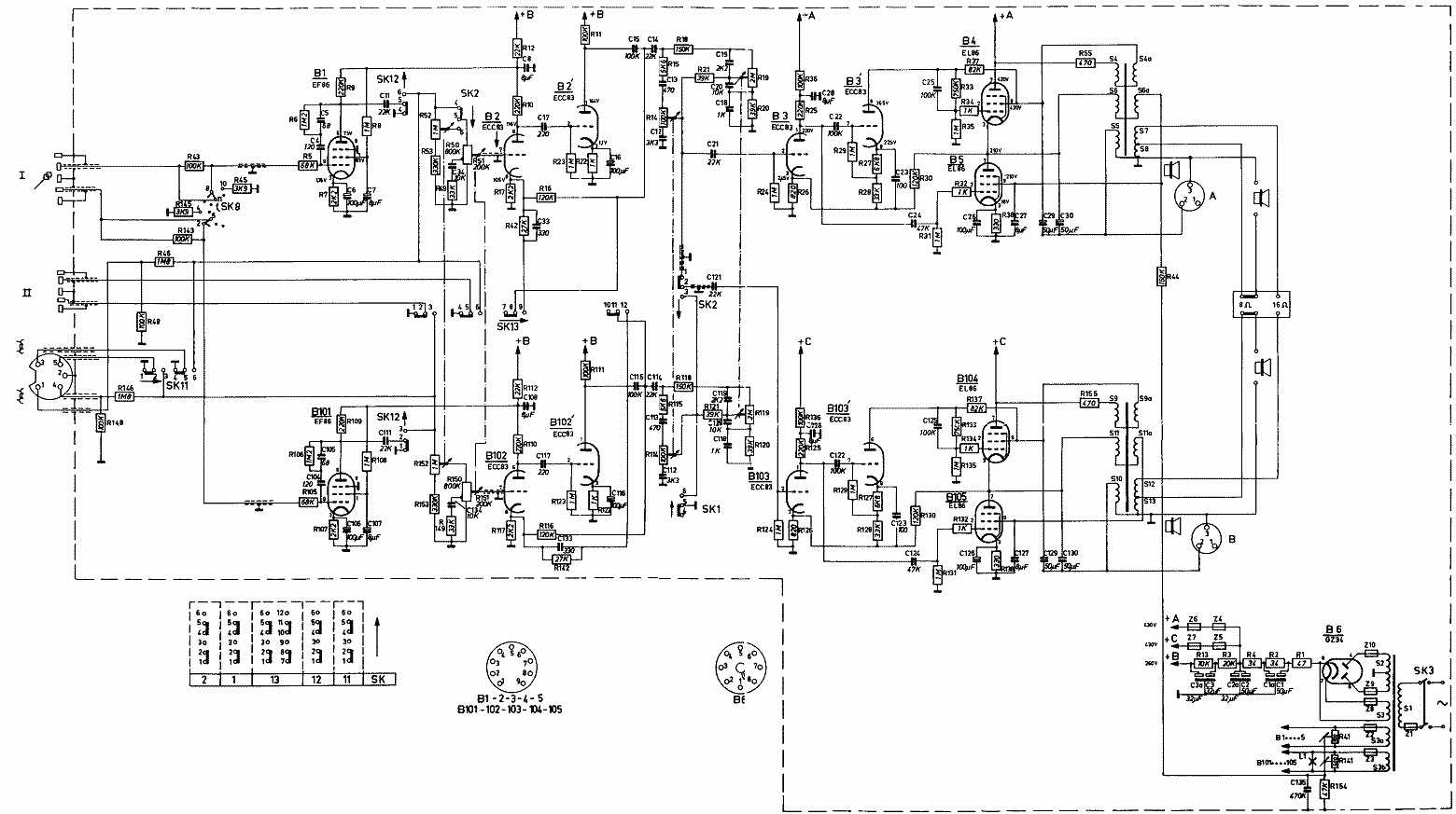

    Dans un salon avec de bonnes enceintes ça doit faire suffisamment de bruit pour agacer les voisins.
    Le schéma.

Sujet : Ampli Philips AG9015 Nouveau De Thierry Magis  Le 30-01-2011 à 19:23 sta
    Cet ampli donnera les meilleures performances sur des enceintes de 800 ohms. Attention à l'état des condensateurs de sortie, le moindre défaut à ce niveau "fusillera" immédiatement ces fragiles haut-parleurs.
    Les enceintes associées sont les AD5046. Bien que munies d'un seul haut-parleur, leur qualité sonore est tout à fait surprenante. Elles ne sont pas faciles à trouver, du moins avedc les haut-parleurs intacts. J'avais eu la chance d'en trouver une paire, auxquelles un transfo abaisseur d'impédance avait été adjoint, pour usage sur ampli à transistors...

    Merci pour le schéma.
    Je vais essayer de restaurer cette bête quand j'aurais un peu de temps.Je changerai tous les condos.
    Le plus dur sera de trouver des lampes.Je dois avoir des ECC83 (dans quel état?), je n'ai pas d'EL86, ni de GZ34.
