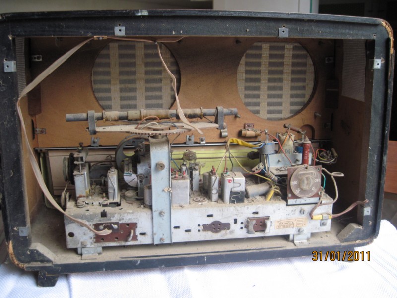

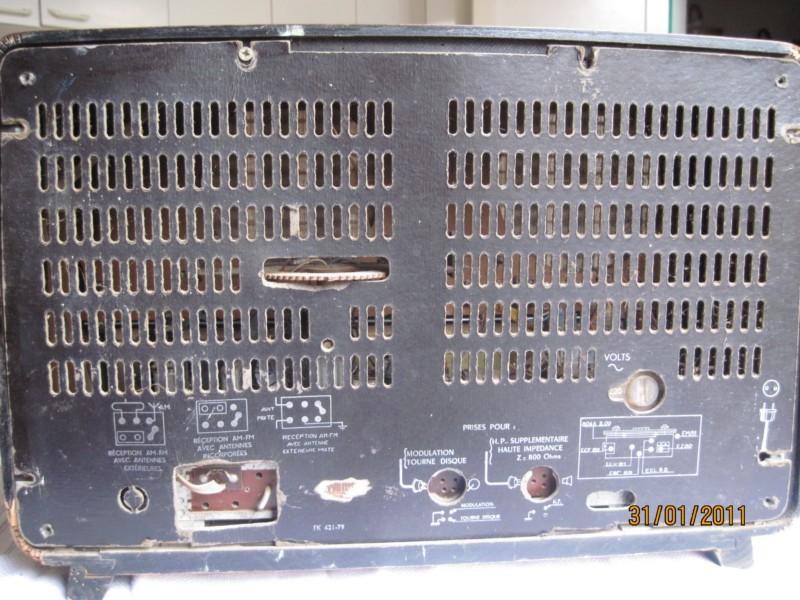

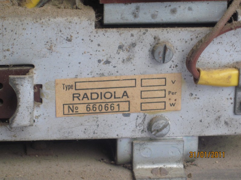

    On ma donné un Radiola dont je ne peux pas lire la référence, bien qu'ayant son dos de carton
    mais l'étiquette est arrachée.

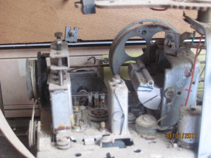

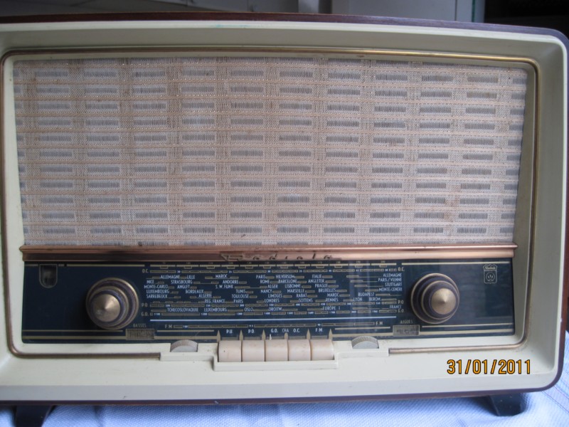

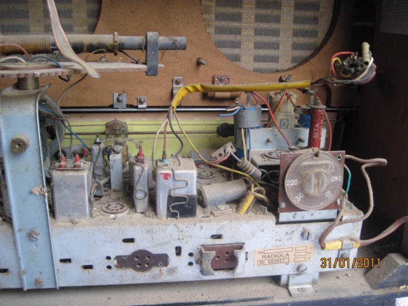

    Je pense qu'il a son sosie en Philips ou autre, c'est pourquoi je joins quelques photos (4 fois
    2 clichés).
    Il est sans lampes, sans HP (x2) et sans transfo de HP.
    Sur le carton, les lampes indiquées sont :
    ECF80-ECH81-EBF89-2xECL82-EZ80-EM81 et 2x8045-D00 (voyants façade vraisemblablement)
    Une indication précieuse, si quelqu'un a la nomenclature de l'appareil, la référence du carton
    arrière est FK 421-79
    Gammes PU PO GO OC FM cadre orientable 1 barreau ferroxcube
    Si quelqu'un reconnait ce poste, cela me rendrait un grand service.

    Modèle RA568 A de 1958, voir dans le Grand Livre

    Le schéma semble être le même que celui du RA 428 présent sur Doctsf. Le HP est en effet sans transfo, haute impédance 800 ohms pratiquement introuvable aujourd'hui.
