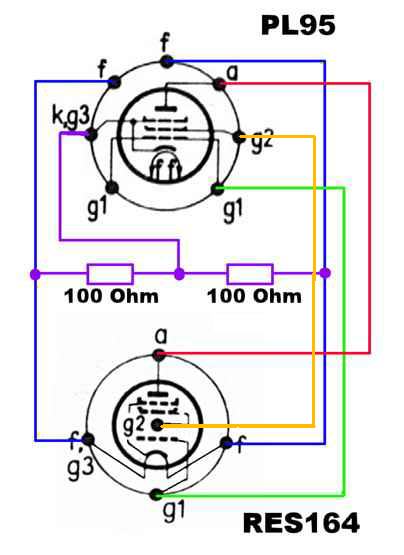

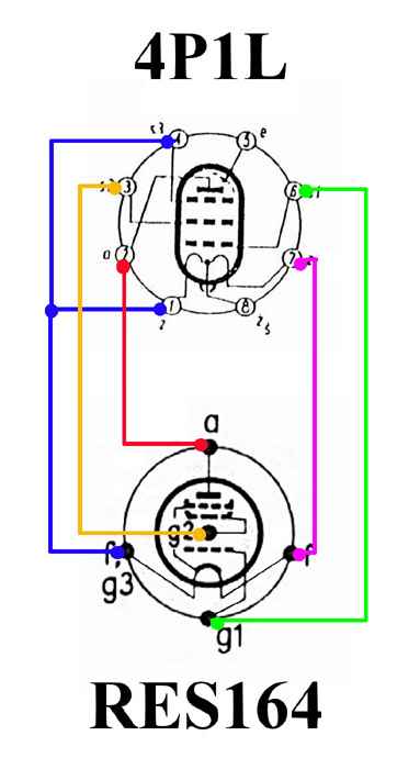

Sujet : Ersatz B443 Nouveau De jacques DENYS  Le 03-02-2011 à 12:56 sta
    Bonjour Titi5757
    La B443S penthode BF , voisine de la B443 , a pour équivalent allemand la RES164
    voir ici
    Or la RES164 admet comme ersatz la 4P1L russe et/ou la PL95 (série TV)
    Le site de Jogis donne le détail du cablage voir photos dans son chapître Erstatz (lire en bas à gauche la rubrique
    "Umsockeln von Röhren" )
    ici

Sujet : Ersatz B443 Nouveau De titi5757  Le 03-02-2011 à 13:31 sta
    Re,
    Merci pour vos infos.
    Je pensais que la 4P1L était adaptée pour la C443.
    J'ai lu que la PL95 donnait de mauvais résultats notamment pour remplacer une C443.

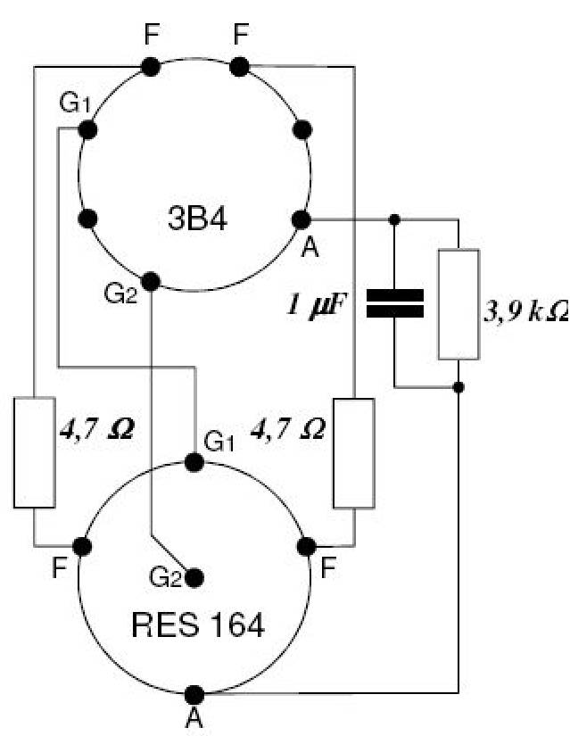

Sujet : Ersatz B443 Nouveau De JC Dubreuil  Le 03-02-2011 à 18:07 sta
    J'ai réalisé un ersatz avec un tube 3B4. Celui-ci fonctionne parfaitement sur le poste Ancel que je restaure actuellement.

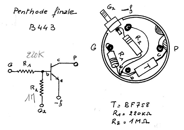

Sujet : Ersatz B443 Nouveau De alain bastier  Le 03-02-2011 à 21:02 sta
    J'ai souvent utilisé ce montage tiré de la revue de l'AEA, il fonctionne parfaitement aussi bien en mode triode qu'en mode penthode. Il se cache facilemment dans le culot d'une vraie B443.

Sujet : Ersatz B443 Nouveau De titi5757  Le 04-02-2011 à 17:26 sta
    Quelqu'un a t il réalisé une C443 avec une 4P1L?
    titi
