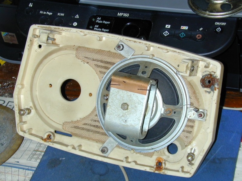

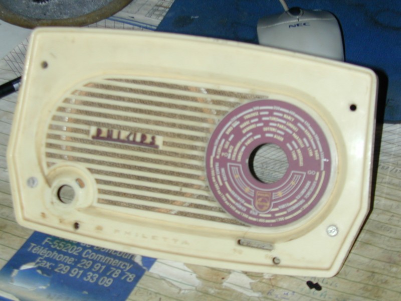

C'est la saison des bobines de HP coupées, on dirait.
Confronté au même problème que toi, Gilbert, mais avec une difficulté supplémentaire : la culasse traverse le circuit imprimé et que de ce côté là les HP ont pris de l'embonpoint me voilà coincé et je ne peux pas réparer mon petit pocket sonolor.
Sujet : HP Optalix Nouveau De Jacques (webmestre)  Le 15-02-2011 à 17:56 sta
    T'enlèves l'aimant, tu places le HP, tu remets l'aimant :-D:-D
    Quel diamètre et impédance le HP (à priori 8 ohms). Bien vérifier que les coupures ne soient pas dans les fils souples ou à la soudure papier de membrane (piquer avec des épingles reliées à des pointes de touche d'un multimètre.

L'aimant du made in tataouine fait un bon 32 et sa culasse 28, volera jamais...
Impédance du HP siare inconnue, rien n'est écrit. Vu le montage c'est peut-être plutôt 20 à 30 ohms.
Diamètre HP 78mm, culasse 24, et le trou dans le circuit imprimé fait 27.
ça fait penser à un HP de St James Optalix. Il me semble qu'on doit pouvoir se contenter d'un HP de plus basse impédance sans trop de risque pour le montage. De toute manière je n'ai guère le choix : j'avais testé la bobine en piquant les fils sur le cône et elle est bien morte de chez morte.

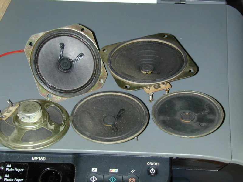

Sujet : HP Optalix Nouveau De Totolagalène  Le 15-02-2011 à 19:50 sta
    Y'a p't'être quelquechose qui irait la dedans!>>>>>>>
    Diamètre 70 mm, 77 mm, carré de 87 mmm[:Hi:]

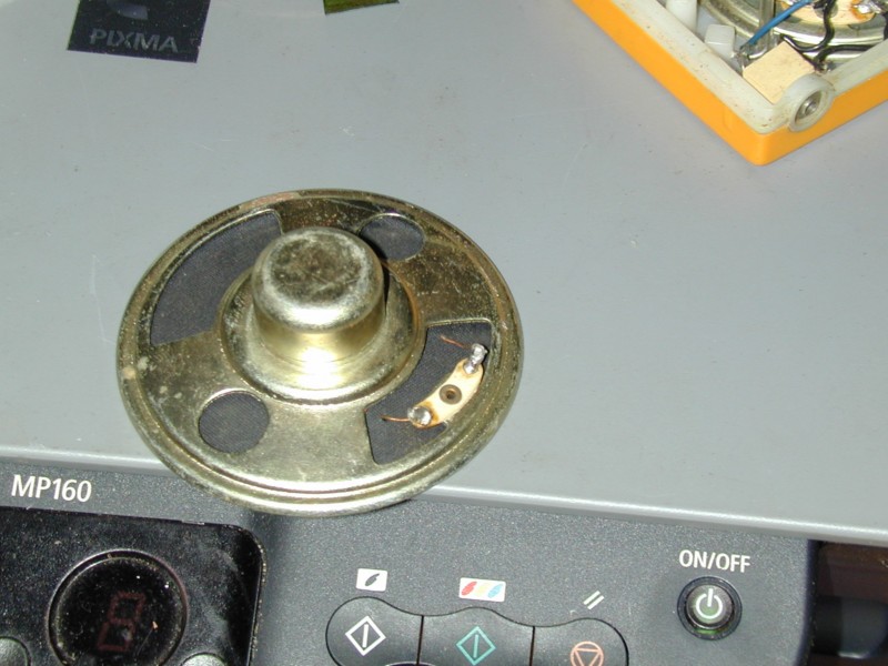

Sujet : HP Optalix Nouveau De Totolagalène  Le 15-02-2011 à 22:39 sta
    En rond, diamètre 70 mm pile, j'ai celui-çi>>>>>>>>>>
    Diamètre culasse 22,2 mm
    Epaisseur du bol 10 mm
    Hauteur culasse 13,7 mm
    Epaisseur totale HP 23,7 mm.
    Il n'y a rien de marqué dessus.
    Et même qu'il vient de faire "crack-crack" avec l'ohmètre! [:Hi:]

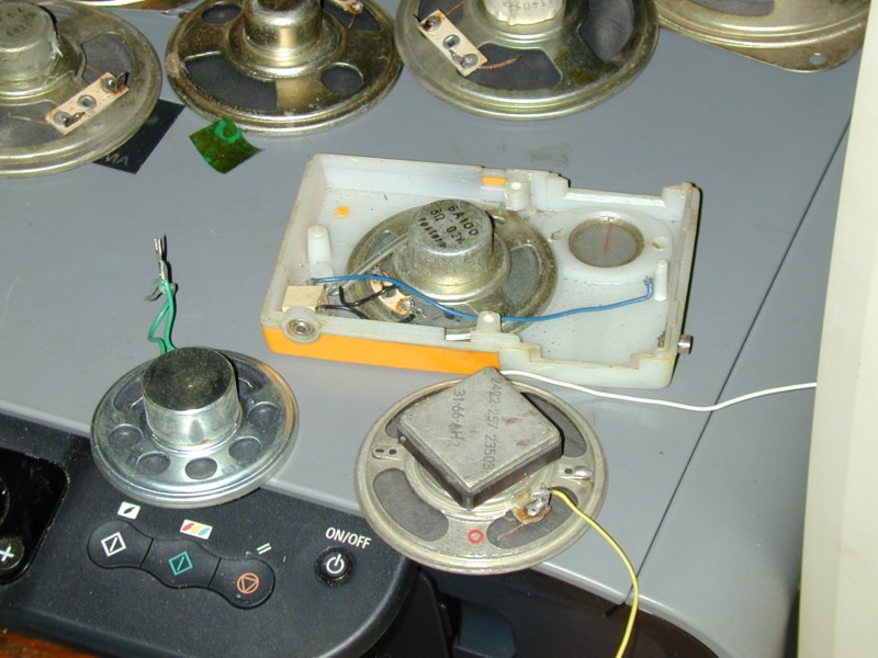

Sujet : HP Optalix Nouveau De Totolagalène  Le 15-02-2011 à 23:27 sta
    En cherchant le HP, j'ai retrouvé çà>>>>>
    Celui-là vient aussi de faire "crack-crack"; Eh oui, la terre est ronde et pourtant çà baise dans tous les coins!
    Cette fois çi je me demande ce qu'il va falloir retirer du colis:-D[:Hi:]
Sujet : HP Optalix Nouveau De Pierrot du 82  Le 15-02-2011 à 23:33 cms
CC'est bien çuilà !
Sujet : HP Optalix Nouveau De Masterorion  Le 16-02-2011 à 22:47 cms
J'ai réussi à réparer ce foutu HP mais bon, on est loin des performances originales hélas. Pas facile de faire avec un fil gros comme un cheveux !
