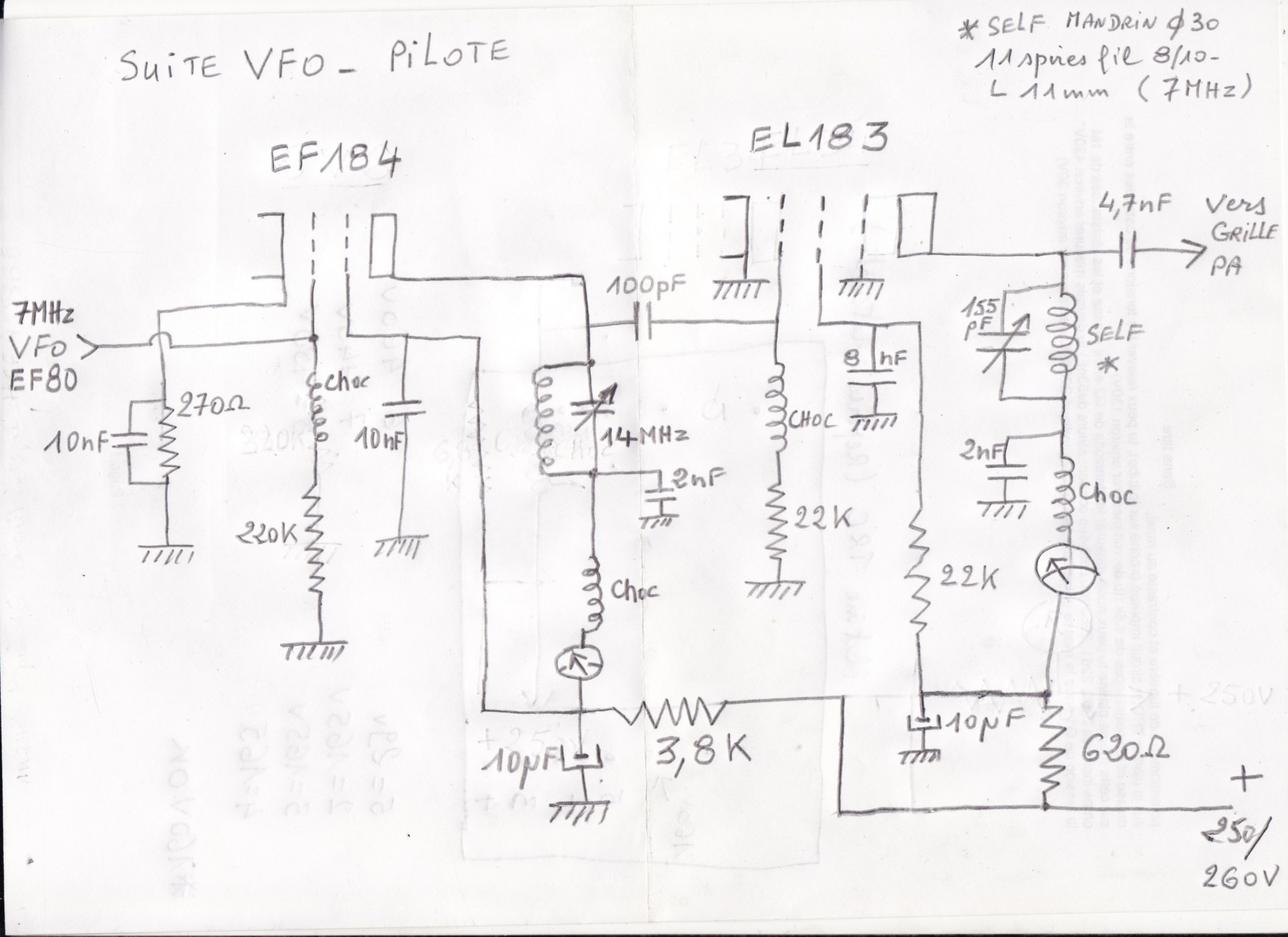

Sujet : Trois tubes Télé! Nouveau De Totolagalène  Le 17-02-2011 à 18:26 sta
    Ok merci, je resterai en AC avec 2 fils dont un à la masse.
    Puis-je y aller avec ce schéma là?>>>>>>>>>
    Corrections éventuelles SVP[:Hi:]
Sujet : Trois tubes Télé! Nouveau De Blaireau  Le 17-02-2011 à 18:48 sta
    Pas mal!
    Mais les chocs grille et anode de l'EF184 sont inutiles.
    Le decouplage 2NF dans le pied d'anode de l'EF184 serait plus efficace avec une valeur de 10NF.
    Les memes remarques s'appliquent pour l'EL183.
    Un 10nf (ou plus) ceramique en // sur chaque capa de 10µF ne ferait pas de mal.
    A part ces menus details, tout parait correct.
Sujet : Trois tubes Télé! Nouveau De ON5MJ  Le 17-02-2011 à 18:56 sta
    Le circuit accordé du PA est mentionné comme 7 MHz alors que l'étage précédent est supposé fonctionner sur 14 MHz.
Sujet : Trois tubes Télé! Nouveau De Blaireau  Le 17-02-2011 à 19:12 sta
    Toto s'est laisse distraire en recopiant le schema ... ;-)

    Merci Blaireau.
    Bien sûr ON5MJ (qu'est ce que çà peut-être impersonnel!), après la EF184 qui double sur 14 MHz on reste sur cette fréquence.[:Hi:]
    Sauf imprévu, je n'en reparlerai que lorsque j'aurai câblé et essayé ce qui sort de la EF184.

    Keep an eye on the iddle current from the EL183.
    Get ready to decrease the screen voltage if the maximal anode dissipation (8W) is reached.
    Beware of red plate! :-D

    Petit detail important: attention a eviter un couplage entre la sortie de l'EL183, et la self en sortie de l'EF184.
    Une reaction a ce stade est fort possible, si la construction n'a pas ete prevue en consequence.
    Une cloison bien placee pourra eviter de bien mauvaises surprises.;-)

Sujet : Trois tubes Télé! Nouveau De Totolagalène  Le 18-02-2011 à 19:14 sta
    POur les selfs de choc grille et anode des 2 tubes, si cela ne nuit pas, n'est-il pas toutefois préférable de les laisser?
    D'ailleurs j'aimerais bien comprendre pourquoi on pourrait s'en passer dans ce cas, merci pour l'explication...[:Hi:]
Sujet : Trois tubes Télé! Nouveau De Blaireau  Le 18-02-2011 à 20:23 sta
    Tout simplement car dans ce cas, la HF est decouplee a la masse par la capa au pied de la bobine d'anode (point froid), et que, de plus, l'on n'envoie pas de modulation sur ces etages.
    Avec ou sans les selfs, la difference doit etre infinitesimale.
    D'autre part, c'est un risque de couplage inductif en moins. ;-)

    Je m'étais inspiré de çà pour faire mon schéma>>>>>>>>>>>>>>>>>
    Alors je laisse la 5,6K; j'ai l'impression qu'il y a de la réserve!
    Je passe à la suite et là il faut que je fasse la self...[:Hi:]

Sujet : Trois tubes Télé! Nouveau De Totolagalène  Le 22-02-2011 à 16:21 sta
    Au secours Blaireau! Y'a un problème...
    Tout allait bien à la sortie de la EF184.
    Avec la EL183 maintenant en service, j'ai bien un accord sur 14 MHz et allume l'ampoule de la boucle de Hertz mais il ne sort plus rien de la EF184 (le fréquencemètre reste à zéro) et son accord plaque s'est fait la malle.
    Quelle que soit la position du CV plaque de la EF184, les fréquence et puissance qui sortent bien de la EL183 restent inchangées (elle est en auto-oscillation).
    J'ai 272 V sur la plaque et 162V sur l'écran.
    As tu déjà vu la matérialisation de ta pensée?>>>>>

    Alors TOTO, en mettant une 100 Ohms en serie dans l'anode de l'EL183, ca calme l'auto-oscillation ?
