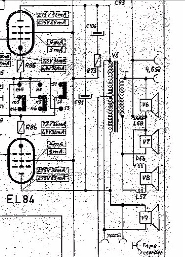

    Je ne sais pas lire le schéma électronique du récepteur.

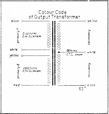

    Je n'ai pas de photo mais le détail du transformateur BF de sortie
    Au primaire deux fois 2000 tours en fil de cu 14/100 mm
    au secondaire deux fois 98 tours en cu 70/100 avec point milieu .
    Les couleurs sont sur le plan .
    Côté schéma , on y voit que l'impédance du primaire complet est 7000Ohms et de 4.5 Ohms au secondaire .Côté puissance ,chaque primaire du ce transfo Push Pul pour EL84 dissipe 32 ma sous 275 V .

    J'ai les schémas que vous me proposez
    Je ne peux les exploiter
    Je ne sais pas lire un schéma électronique
