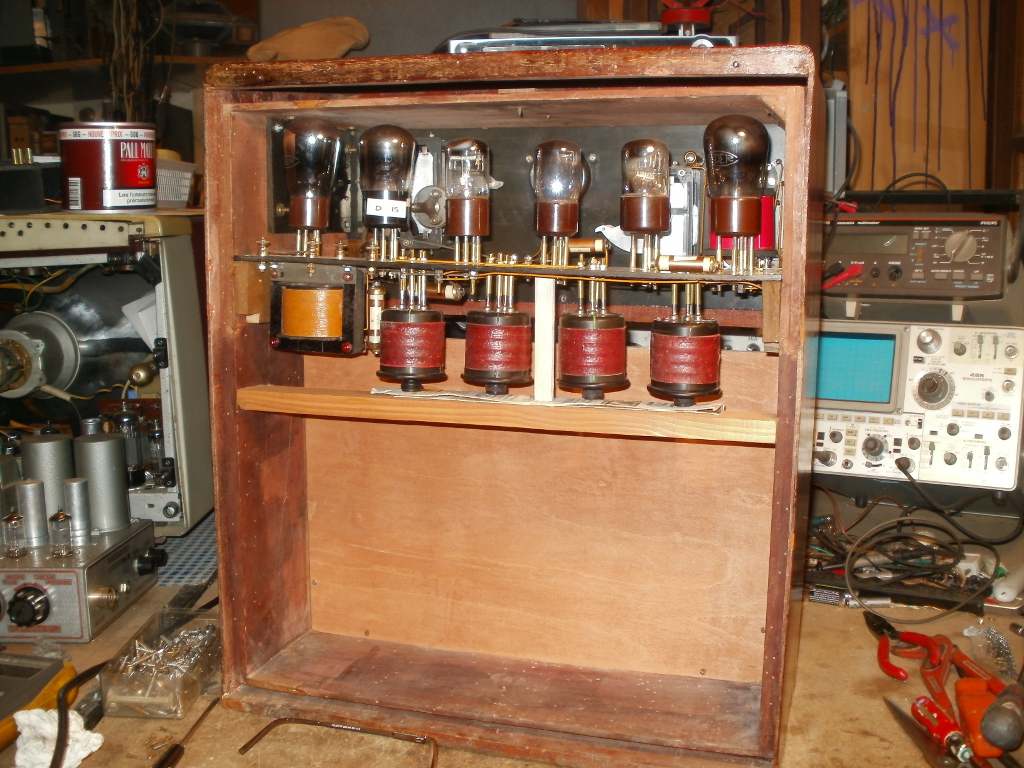

Sujet : Bancal Radio Nouveau De Fifi  Le 08-03-2011 à 11:50 sta
    j'essaye de reconstruire cette épave petit a petit
    j'ai pu trouver un Tesla et trois transfos MF, un transfo BF, le jeux de lampes
    aujourd'hui, j'ai pratiquement toutes les pièces sauf.....une bobine oscillateur (sans la commutation PO/GO)
    a suivre....
    philippe

Sujet : Bancal Radio Nouveau De Fifi  Le 29-03-2011 à 19:54 sta
    Aujourd'hui, j'en suis là...voir photo!
    le poste fonctionne mais il me manque un moteur de diffuseur (j'ai fait un cône papier)
    pas simple de fabriquer le moteur, alors si quelqu'un en a un en rab!
    philippe
Sujet : Bancal Radio Nouveau De Fifi  Le 04-04-2011 à 06:20 sta
    plus besoin de moteur de diffuseur,
    j'en ai réalisé un avec deux bobines récupérées dans une ancienne trompe (klaxon), elles font 2k Ohms
    un aimant, quelques pièces permettant le réglage de la lame mobile et le tour est joué :-)
    essai avec un générateur BF; puis sur le poste, l'écoute est confortable
    philippe

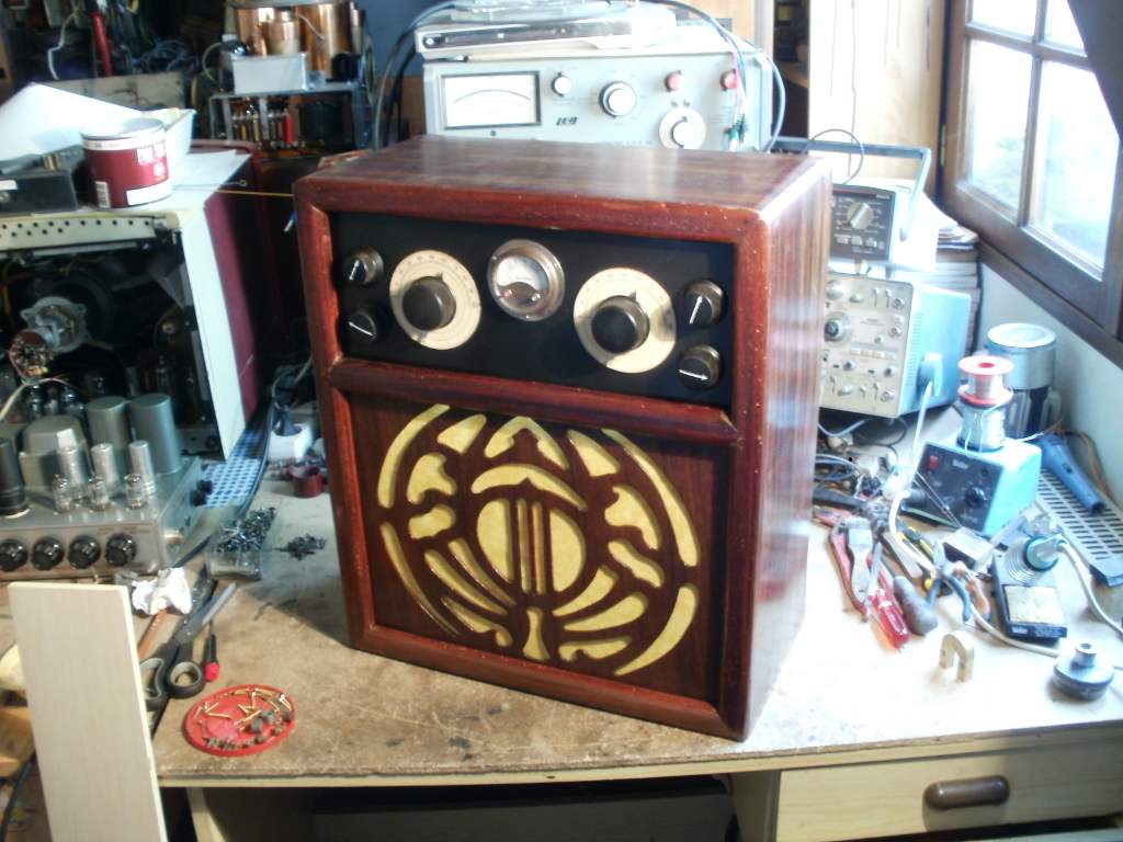

Sujet : Bancal Radio Nouveau De Fifi  Le 10-04-2011 à 10:47 sta
    Terminé!
    philippe
Sujet : Bancal Radio Nouveau De yarno  Le 10-04-2011 à 11:17 sta
    Chapeau ! très belle restauration !

Sujet : Bancal Radio Nouveau De Jacques (webmestre)  Le 10-04-2011 à 18:08 sta
    Mais Philippe est un artiste, de ceux, autodidactes, qui font un tout avec rien, en se disant au départ qu'ils ne vont pas se laisser emmerder par un bout de ferraille, quitte à remette le travail effectué sur la table par la suite, au gré des informations nouvellement reçues.
    Beau boulot :-)
