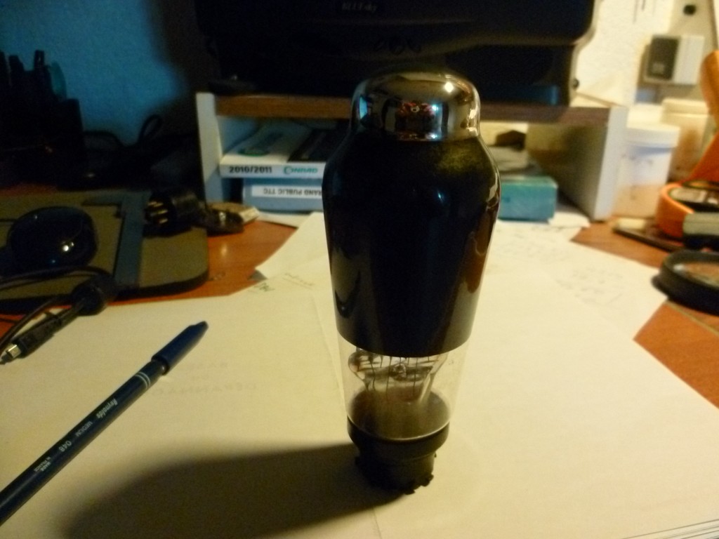

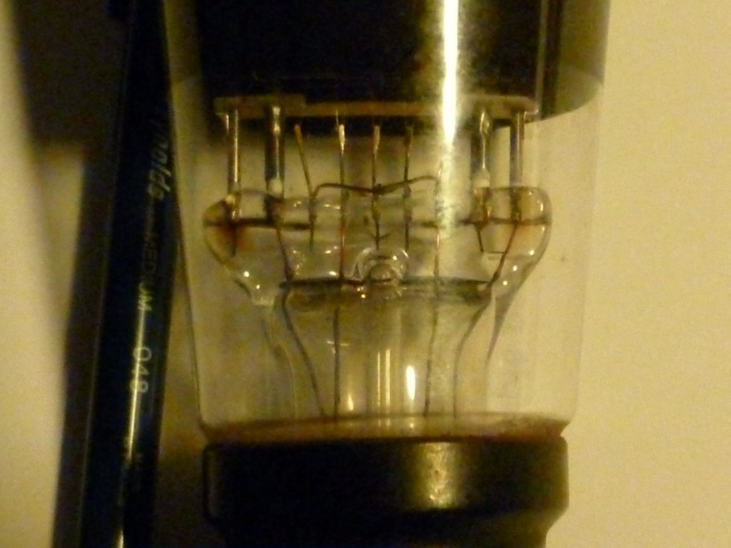

    Bonjour a tous
    J'ai une lampe sans aucune inscriptions. Culot Europeen. Redresseuse , je pense !!!!
    Chauffage en 2 & 3
    Diode en 6 & 8
    Hauteur totale: 135 mm Diamtre : 51 mm
    Si qqu'un peu aider.Merci
Sujet : identification lampe Nouveau De slouptoouut  Le 06-03-2011 à 20:49 sta
    c'est une triode finale d'amplificateur BF à tres basse résistance interne , type AD1 ou 4683
    chauffage 4V , va 250v , ia 62 mA, vg -40V, resistance interne 678 ohms, pente 6
    (tube dont la grande grille et la grosse anode permette son emploi en valve , g et A relié, mais ce tube est surtout intéressant pour les audiophiles un peu ésotériques, ce tube aurais des qualités tres voisines d'une PX4 , ou comparable a une 300B en plus petit )

Sujet : identification lampe Nouveau De michel du 70  Le 07-03-2011 à 10:24 sta
    Effectivement "sloup" un disque dur dans la tête .Je pencherais pour une 4683 les cotes s'en
    raprocheraient plus, Va 350V.
    En effet "Pierrot du 82" j'ai fait trompette , c'est sympa de me le faire remarquer.
    Merci et bonne journee a tous
    Michel [:Hi:]
Sujet : identification lampe Nouveau De slouptoouut  Le 07-03-2011 à 12:53 sta
    Les cotes correspondrais en effet à une 4683 .
    la 4683 est en fait une AD1 renforcée, une version amélioré ... sous 250V ces deux tubes se valent, mais la 4683 peut s'utiliser sous 350V au lieu de 250 et délivrer une puissance plus importante ...
