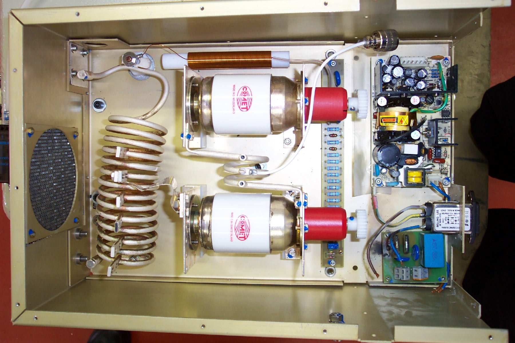

    Il y a trois ans j'ai depanne la boite d'accord automatique d'un systeme de nettoyage plasma sur cette frequence. Les constructeurs ne donnent pas les schemas!
    Une photo de la partie HF avec ses condos sous vide
