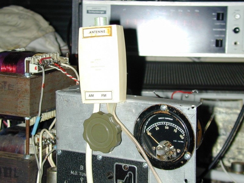

    Pour info, voici un modèle très répandu d'adaptateur 75/300 Ohms.
    Celui-çi est prévu pour antenne extérieure mixte AM/FM, descente par un seul câble avec séparation pour branchement aux 2 entrées antenne du poste>>>>>>> [:Hi:]

    Ah oui, effectivement, , il existais des adaptateurs d'antenne (pas facile a trouver de nos jours !) mais, au juste, il y a quoi dedans (surement un montage R-L-C assez simple ...mais il serait intéressant d'en relever le schéma)
Sujet : Grammont 5719 connection manquante. Nouveau De YM  Le 11-03-2011 à 22:23 sta
    Quelques spires de fil sur un tout petit tore.
    Chercher "balun" abréviation de BALanced UNbalanced, soit symétrique / asymétrique en Gaulois contemporain.
    balun
