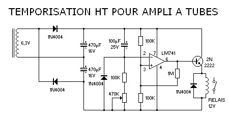

Sujet : tempo HT Nouveau De Marcel Bourguinet  Le 13-03-2011 à 15:47 sta
    Et voici le schéma : ;-)
Sujet : tempo HT Nouveau De Florian  Le 13-03-2011 à 19:00 sta
    Bravo Paul, Sympa ce petit module :-)
    Juste deux petites questions:
    Le contacteur est un modèle 12V je suppose (j'ai vu un montage doubleur de tension sur le 6.3V) ?
    Quelle est la valeur max de temporisation avec le potard s.t.p? (Ex: 0 à 30s ..)
    Flo[:Hi:]

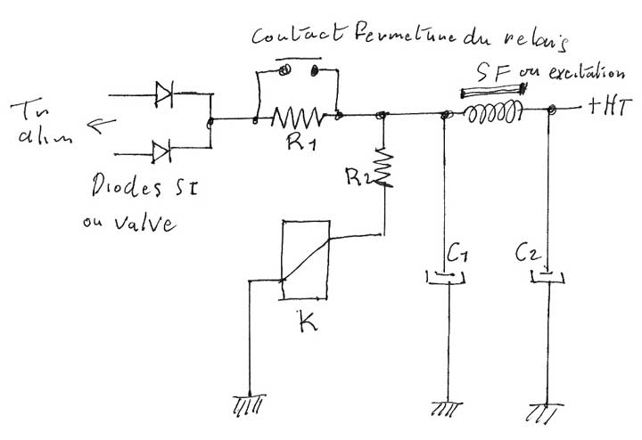

Sujet : tempo HT Nouveau De Pierrot du 82  Le 13-03-2011 à 19:38 cms
Il n'y aurait pas plus simple ?
Si bien sûr !  --------------------------------------------------------->
Sujet : tempo HT Nouveau De Florian  Le 13-03-2011 à 19:50 sta
    le relais K serait un modèle temporisé a la fermeture, par contre bonjour les parasites avec l'induction du relais!
    Petit problème:
    -Si le relais/contacteur est en 12V, bonjour la puissance de la résistance R2 pour faire chuter la HT! (ça va chauffer si la HT est de 250 - 350V! ^^)
    -Un relais/contacteur pompe pas mal d'intensité au maintient et en plus, un phénomène de surintensité apparaît a l'enclenchement, je doute que la redresseuse (si a la place des diodes comme indiqué c'est une valve) supporte la conso et les pics d'intensités.
    Flo[:Hi:]
Sujet : tempo HT Nouveau De bthiry  Le 14-03-2011 à 11:30 sta
    pourquoi ne pas mettre un petit relais dont la bobine serait alimentée en 6.3 V ( ou moins) avec une CTN en série ?
Sujet : tempo HT Nouveau De leullier  Le 14-03-2011 à 12:11 sta
    Voici le shéma du montage tempo environ 30s,
    il fonctionne mais je n'est pas essayé en ht ,amenez vos modif nous aurons une tempo parfaite( a vrai dire j'en ai aucune utilitée pour l'instant
    Paul
