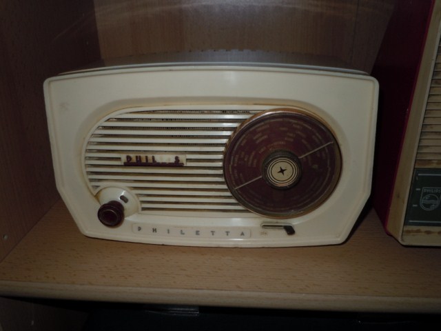

    Un petit gaufre ce week end:
    Enfin trouvé le poste que je cherchais depuis longtemps a prix raisonnable, un joli Philetta de 1955. Certes il n'est pas trop en bon état mais bon, ça s'arrange ça .
    J'en connait un qui a du en baver avec sa collection de Philetta (si quelqu'un voit de qui je parle :-D)
    Voici les deux photos pour le moment de la bête >>>>>>>>>>>>>>>>>>>>>>>>>>>>>>
    Flo[:Hi:]

    ça se collectionne les philettas ? !!!
    Moi qui voulais les donner à Emmaus, faut que je les garde alors ... -->

Les modèles "A" bi-tension ne sont pas si rares...
Environ 1 sur 2 ou sur 3, il suffit d'être patient !
Quand à la "miniaturisation", faut pas exagérer !
Florian, tu as un modèle "Luxe" ancien, avec l'entourage du cadran doré, qui est un petit peu plus rare...
Bonne pioche, il ne te manque plus que la version Radiola RA 125U, et les couleurs bordeaux et vert amande, et les version Noval B1F03A ou U (12 versions principales, plus les variantes...)

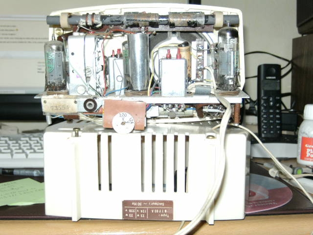

    Bonsoir à tous
    L'intérieur d'un B1F03A
    Pas trop tassé quand même.Tubes noval série U UCH81-UBF80-UCL82-UY85

Sujet : Philips BF 102 U Nouveau De Florian  Le 06-04-2011 à 23:07 sta
    Bonsoir a tous,
    Voici quelques photos du Philetta une fois ouvert.
    Apparemment, il a beaucoup souffert!
    - Deux vis qui de vissent plus
    - caisse en plastique félée (il a du bien tomber par terre)
    -Trace de corrosion a l'intérieur (il a bien pris la flotte!) :-(
    Au niveau réparations:
    -Changements des capas de filtrages que j'ai réintégrés dans les étuis des anciens condos.
    Il ne me reste plus que quelques papiers a changer ...
    Quelle était la couleur d'origine du câble d'alimentation s'il vous plaît?
    Flo[:Hi:]
