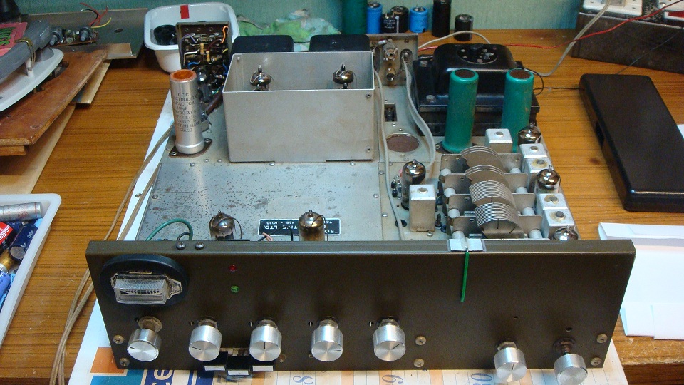

    bonsoir et merçi, c'est un ampli anglais avec 4x ECL86, j'ai fais quelques recherches sur internet j ai trouvé un schéma avec mc1310 sur le site sonolec, j'ai peu de connaissances en radio, pouvez vous me dire comment brancher le décodeur sur la fiche existant sur l'ampli , je vous joins une photo de l'ampli et un schéma des fonctions sortant de la fiche.:-p
Sujet : ampli armstrong 226 Nouveau De racala  Le 29-03-2011 à 23:23 sta
    bonsoir, voilà les photos, cordialement, alain.

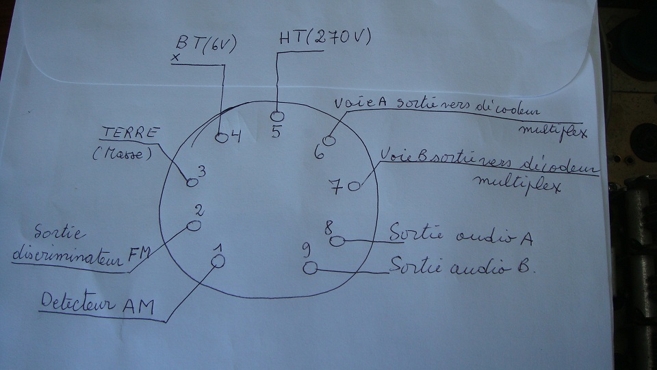

Sujet : ampli armstrong 226 Nouveau De racala  Le 29-03-2011 à 23:24 sta
    la seconde
Sujet : ampli armstrong 226 Nouveau De racala  Le 29-03-2011 à 23:25 sta
    une photo(en anglais)
Sujet : ampli armstrong 226 Nouveau De bthiry  Le 30-03-2011 à 09:37 sta
    je crois comprendre qu'il s'agit d'un Ampli-Tuner
    dans la philosophie ARMSTRONG, votre ampli tuner est en fait l'assemblage dn un même boitier du tuner 223 et d'un ampli
    sans avoir le schéma, je devine, qu'en 2 on connecte l'entrée du décodeur
    via un condensateur , la sortie du décodeur (canaux gauche et droit) est injectée en 6 et 7
    ( probablement avant désaccentuation ) , et on récupère le signal (désaccentué ? ) sur les broches 8 et 9 .

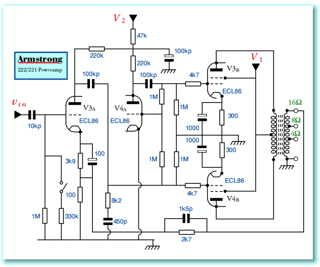

    voir les schémas de l'ampli et du tuner ci-joints
Sujet : ampli armstrong 226 Nouveau De bthiry  Le 30-03-2011 à 09:43 sta
    en regardant le schéma, on voit qu'il faut injecter un signal désaccentué en 6 et 7
    un petit décodeur à base de MC 1310 ne coûte rien et fonctionne très bien! pour l'alimentation, utiliser un petit doubleur de tension à partir du 6.3V filaments.

Sujet : ampli armstrong 226 Nouveau De bthiry  Le 30-03-2011 à 09:57 sta
    les schémas ont été récupérés sur le site ARMSTRONG indiqué plus haut.
