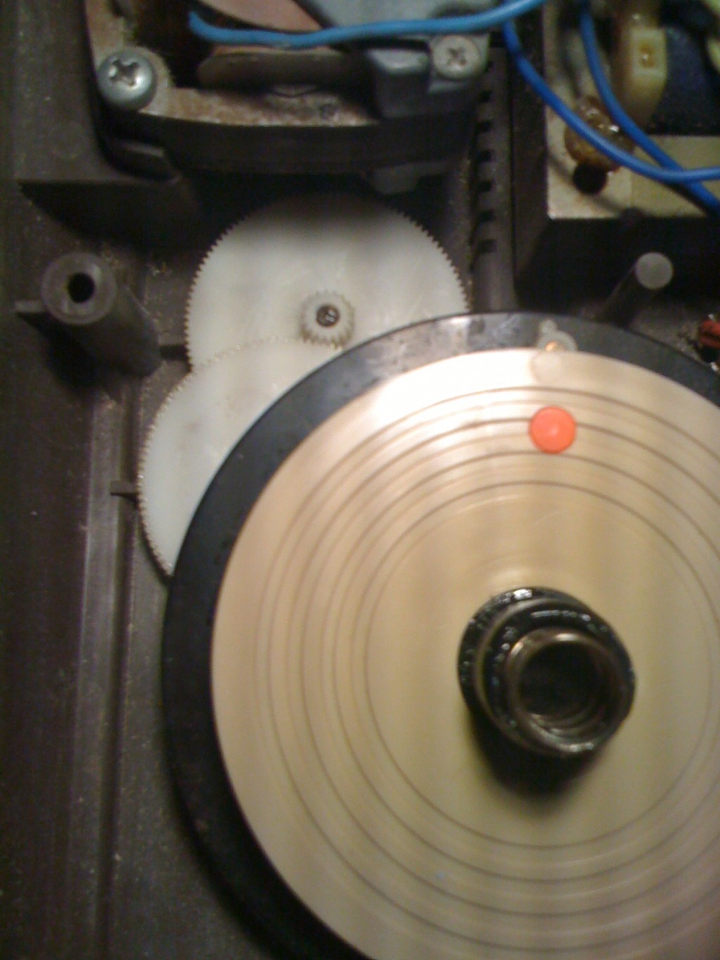

    Il s'agit en fait d'un bouton rotatif actionnant un disque et des capteurs. Il y a un indicateur de position en forme de sphère actionné par un moteur ainsi que trois engrennages montés en reducteur.

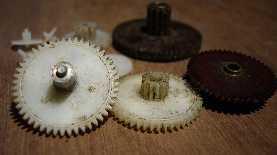

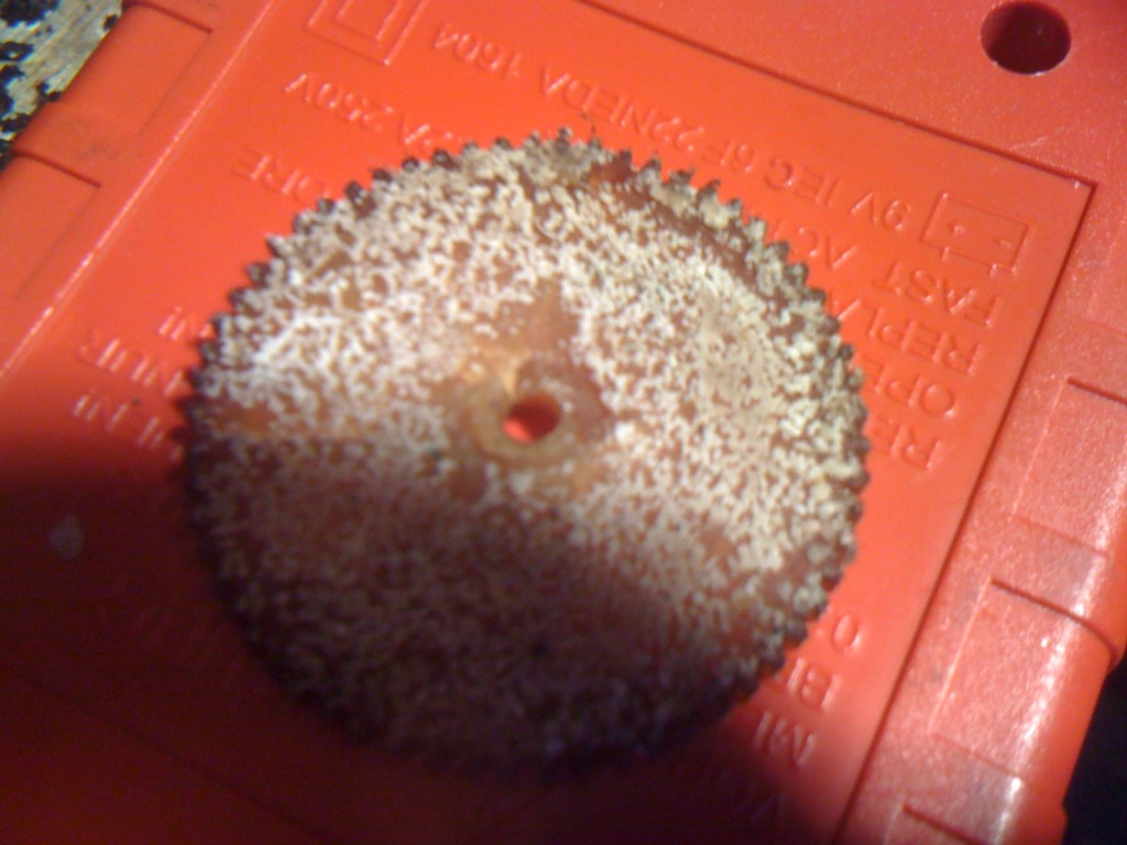

    J'ai tout démonté pour tout nettoyer (elle était pleine de boue) et j'en ai profité pour graisser la mécanique. Horreur, un rouage est tout pourri, s'effrite... Et s'est cassé en trois alors que je tentais de le sortir. C'est celui qui erst juste derrière le moteur. Ses côtes n'ont pas l'air trop rares, je vous les joins :
    C'est un engrennage avec n autre petit rouage collé dessus (enfin, était.)
    Grand rouage : 34 mm de diam (sans les dents) et 35 avec.
    Petit rouage supérieur : 8 mm avec les dents. Elles font 0,5 mm, comme celles du dessus.
    Les hauteurs : Rouage large : 3 mm
    Rouage supérieur : 8 mm.
    L'axe le supportant fait 3 mm.
    Si quelqu'un trouve de ça dans ses tiroirs... Merci d'avance !
    Paul
    J'ai joint des photos.

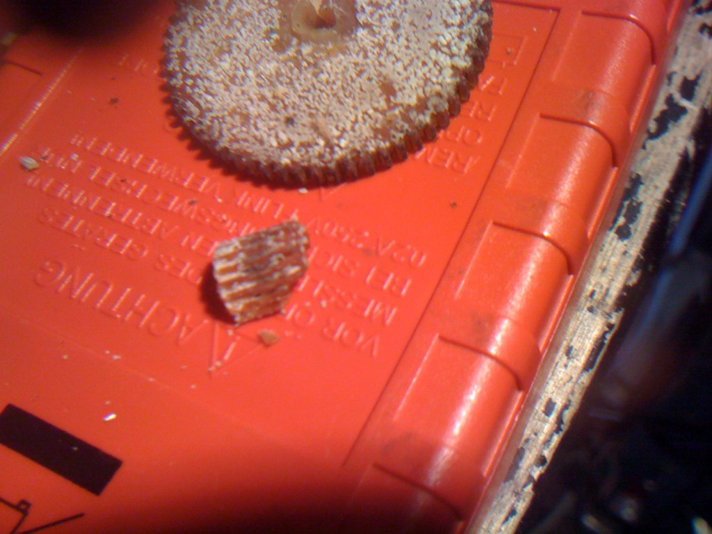

    Le petit morceau qui reste

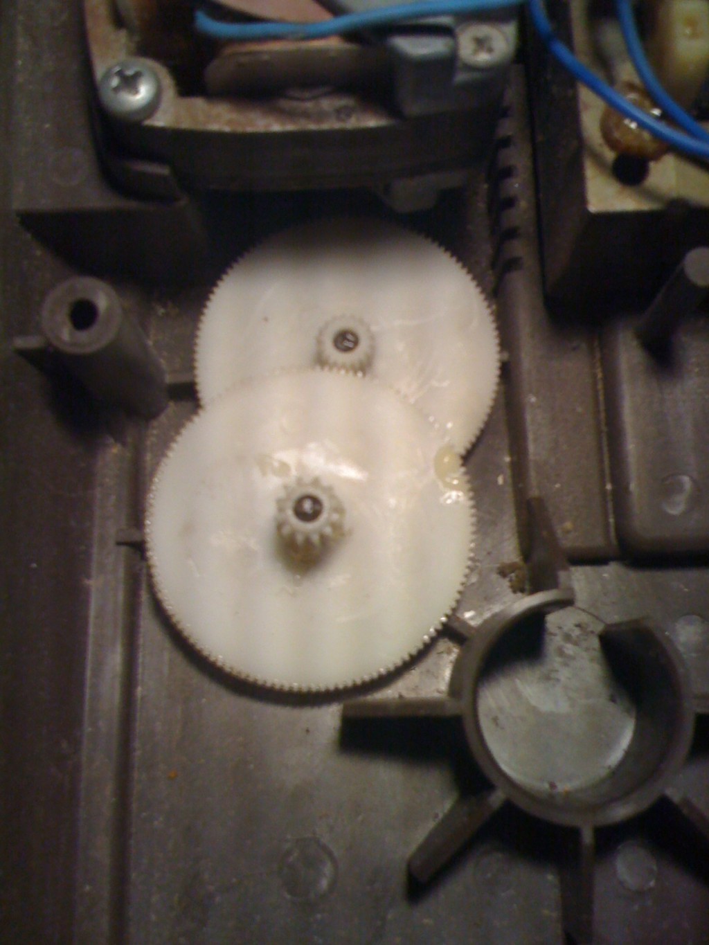

    La mécanique totale avec le sélecteur rotatif enlevé

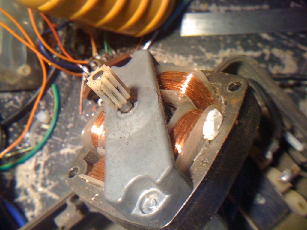

    Le motoréducteur

    L'axe du moteur, qui entraînait le rouage large

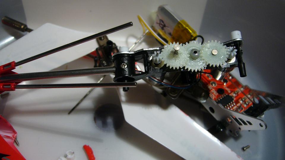

Sujet : Rotor d'antenne Nouveau De dubus  Le 21-04-2011 à 21:17 sta
    Salut Paul et tous...
    Je viens de chercher mais j'ai pas...
    C'est toujours comme ca ...j'avais sorti ces petits engrenages parce que je viens de niquer la boite de vitesses de mon helico...ben ca va pas non plus...
    Va falloir commander chez le fabricant ...en Chine!
    En attendant ,je vais au boulot en voiture comme tout le monde...
    Serieusement,chez Conrad,ils n'aurait pas ca?
    Ou l'Octant...mais c'est moins simple....

    Ou bien faire retailler deux pignons en fournissant : le diamètre et surtout le nombre exact de dents. ( ça s'appelle le module et c'est indispensable pour savoir quel plateau diviseur utiliser )

    Les diamètres et pas ou module des engrenages doivent ètre identiques .on pourrait remplacer le pignon cassé ;; ;;;en l'enboitant dans la grande roue .Dimensions exact ?.
