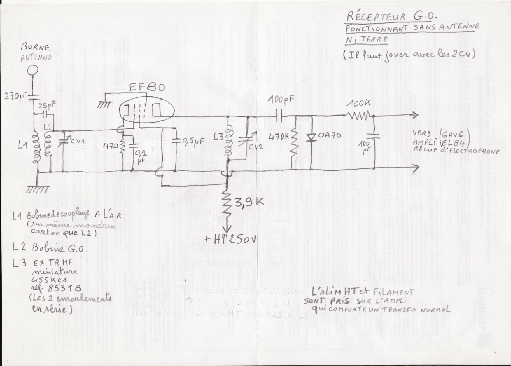

Sujet : Un récepteur simple Nouveau De Totolagalène  Le 31-05-2011 à 12:57 sta
    On a déjà fait çà ici même avec Fdevlos.
    Je remets le schéma de celui que j'avais réalisé>>>>>>>>>>>>>>>>
    La EF80 fait fort mais on peut arranger ce schéma à son goût en remplaçant la diode germanium par celle d'un tube (EBF80 par exemple).
    C'est un poste déjà performant, à amplification directe avec 2 circuits d'accord HF, on peut n'en mettre qu'un mais bien sûr le résultat sera moindre.[:Hi:]
Sujet : Un récepteur simple Nouveau De Paul  Le 31-05-2011 à 13:25 sta
    C'est parfait :-)
    En ce qui concerne les bobinages, j'aurai juste besoin d'aide. Si je prend un CV double, c'est bon ?

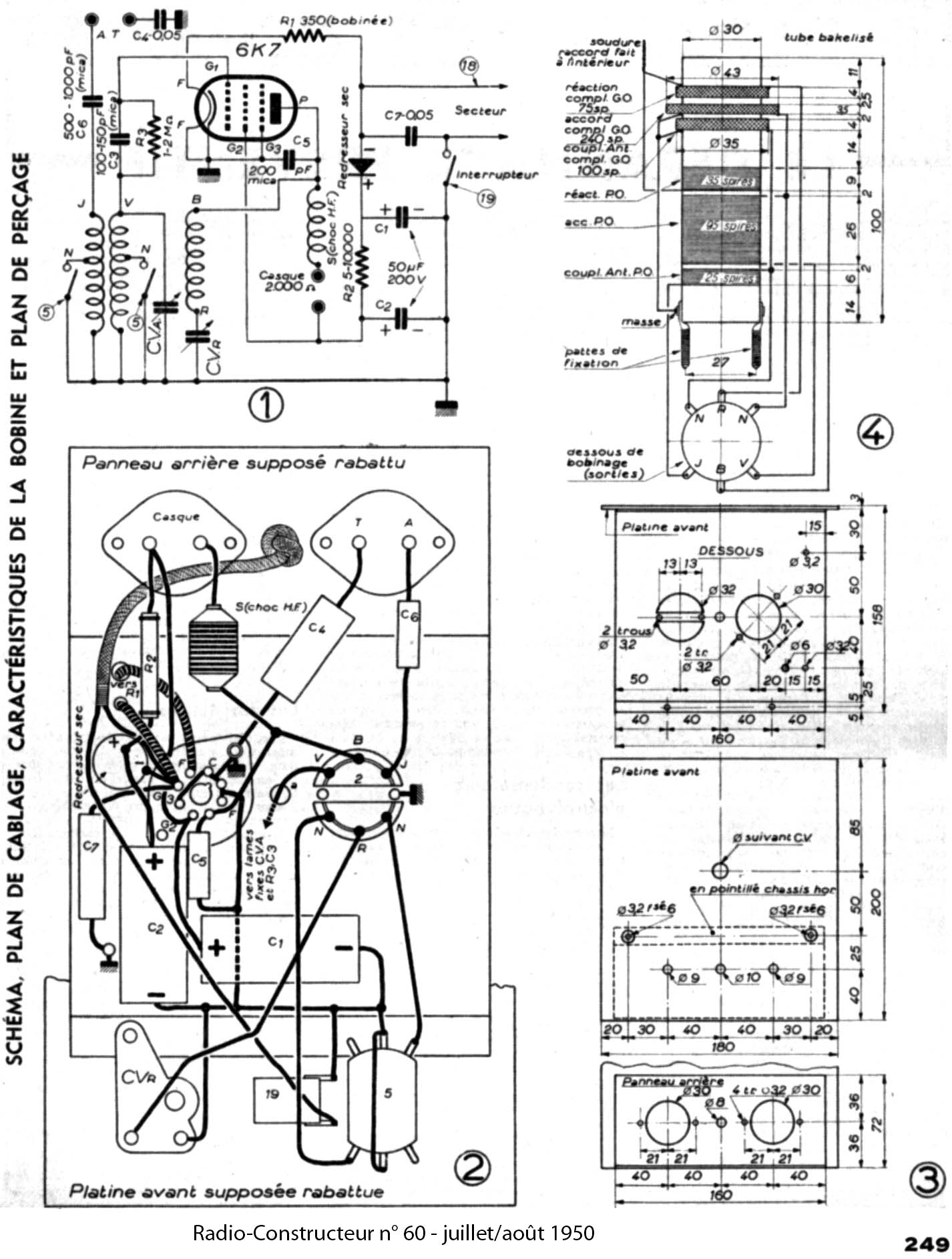

Sujet : Un récepteur simple Nouveau De yarno  Le 31-05-2011 à 13:52 sta
    Voilà un récepteur "minimum" de 1950... tu pourrais t'en inspirer pour les bobinages...

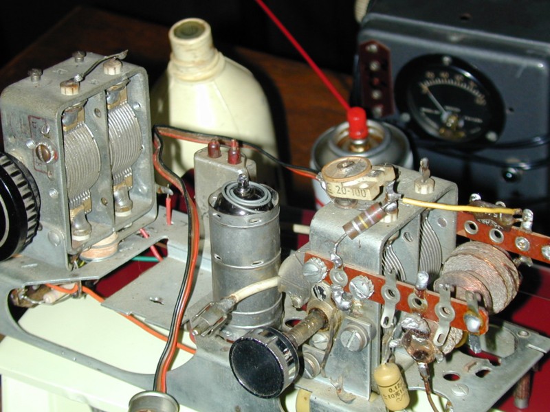

Sujet : Un récepteur simple Nouveau De Totolagalène  Le 31-05-2011 à 14:34 sta
    Quand on bidouille avec ses fonds de tiroirs, c'est toujours le problème des selfs qui nous emmerde!
    Oui, j'aurais pu le faire avec commande unique (CV à double cages) si j'avais eu 2 selfs rigoureusement identiques (et aussi un petit condo ajustable sur chaque circuit d'accord pour bien synchroniser les 2).
    J'ai pris une bobine de récup de bloc HS pour le circuit d'entrée ( sur le même mandrin il y a un enroulement antenne/terre, un enroulement GO et un enroulement PO). Pour le 2ème circuit d'accord c'est un petit TR MF 455 Khz que j'ai modifié en virant les 2 capas et en reliant les 2 enroulements en série pour que çà résonne dans la gamme GO.[:Hi:]
    PS: La prise 4 broches c'est HT, filament, masse.
    La petite prise coax va sur l'entrée BF.
    On raccorde ce bricolo à un petit d'ampli de récup d'électrophone.
Sujet : Un récepteur simple Nouveau De DU6/ON5MJ  Le 31-05-2011 à 15:48 sta
    Le schéma de Toto devrait convenir. Tu peux même ne pas trop te casser la tête pour le 2e circuit accordé et mettre son CV au chassis car du point de vue HF c'est kif, juste être sûr que les lames du CV ne sont pas tordues - éventuellement un condo de 5 nF en série. J'ajouterais un petit condo mica ou similaire en parallèle sur le 0,5 µF (écran) pour justement compenser les défauts de ce condensateur. Les deux CV sur un seul axe ce n'est qu'un compromis entre facilité et résultats. A ce niveau, la syntonisation séparée sera plus pointue.
    Il me semble que le schéma de Yarno comporte une détection à réaction. Fort sensible mais chatouilleux ce qui peut ennuyer les voisins. D'où son interdiction.

Sujet : Un récepteur simple Nouveau De ON5MJ  Le 31-05-2011 à 21:04 sta
    Ce n'est pas le circuit oscillant qui est la cause du rayonnement mais le circuit de réaction dans le schéma de Yarno.
