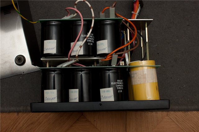

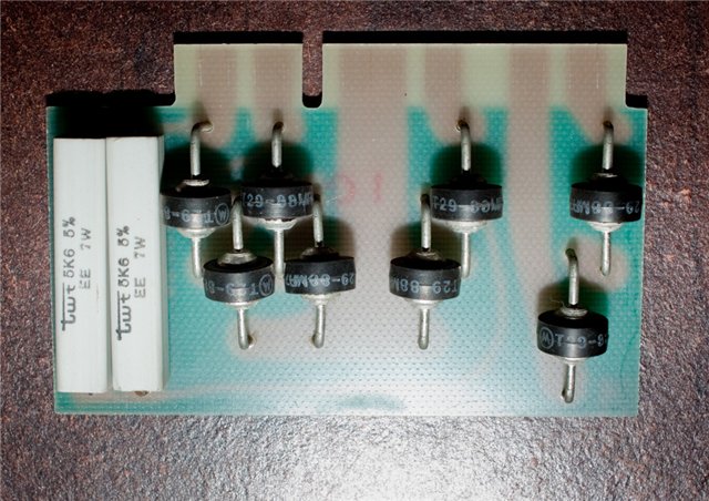

Sujet : Flash electronique Balcar Nouveau De alain_co  Le 03-06-2011 à 20:45 sta
    Retour au sujet : quelques images et infos
    J'ai testé les capas sous 50v
    Elles ont l'air ok et gardent la charge
    Seule une partie des capas se charge (normalement) , a priori une carte équipée d'un relais gère cette partie
    Une autre carte similaire doit charger une autre partie des capas , mais là rien ne se passe : pas de charge ni d'action du relais
    Je n'ai pas trouvé de doc sur le net
    Je vous tiens au courant pour la suite
    Alain
Sujet : Flash electronique Balcar Nouveau De blaisepascal  Le 03-06-2011 à 21:02 sta
    Je ne connais pas ces flashs (de studio je présume), mais une hypothèse : il est possible qu'il y ait plusieurs réglages d'intensité de l'éclair, chacun ne chargeant qu'un nombre plus ou moins grand de condensateurs afin de doser l'énergie emmagasinée.
    Pascal
Sujet : Flash electronique Balcar Nouveau De wizhard  Le 03-06-2011 à 22:37 sta
    Ça c'est tout à fait possible, et même probable !! Quand à trouver un schéma...Même des marques professionnelles comme Rollei, Technilumen ou Techniflash n'en fournissaient pas.
    La charge des condos par groupes c'était une bonne solution,, avant la dérivation de décharge par cellule et thyristor...
    Ces gros flash de studio étaient souvent des constructions semi- artisanales (petit marché). Il pourrait peut être utile de faire une recherche sans la marque,, ce sont des schémas simples et sans doute tous ressemblants...
    Il faudrait comparer les 2 cartes et pointer les différences,Il doit bien y avoir une commande quelque part...(half/full ?)
    [:Hi:]
Sujet : Flash electronique Balcar Nouveau De wizhard  Le 03-06-2011 à 23:10 sta
    Au fait, il y a combien de prises pour les torches ?Le 2e groupe ne se charge peut être que si 2 torches sont présentes...
    En tous cas la construction a l'air sérieuse...
    Mais c'est vrai que là on est dans l'inconnu et les hypotheses
Sujet : Flash electronique Balcar Nouveau De wizhard  Le 03-06-2011 à 23:15 sta
    Les 2 cartes ont l'air semblables, possibilité de les interchanger ?
