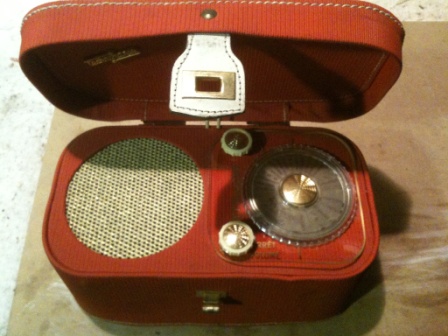

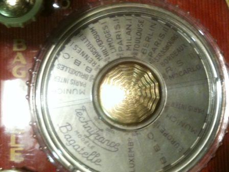

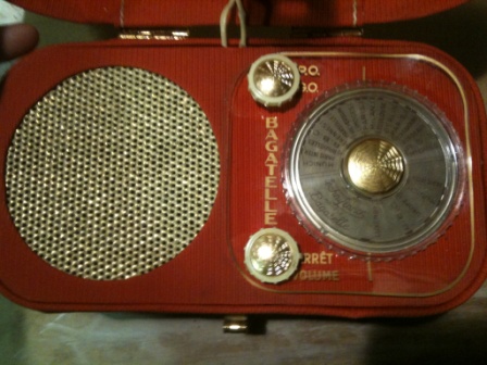

    j'ai récupéré un poste radio à lampes, de marque TechniFrance, modèle Bagatelle
    hormis la sellerie (tout plastique et carton) un peu défrachie, son état me parait plutôt sympathique, et j'aimerais bien le restaurer, et le faire fonctionner. Il est alimenté par piles, mais voila quelle modèle de pile? je n'ai jamais vu de connecteur aussi gros, et pourtant la place ou elles loge n'est pas si grande que ça.
    j'ai même l'impression qu'il y a 2 piles différentes, une sur un connecteur fixe et une sur un connecteur à boutons pression style pile 9 volts, mais qui fait 5 cm de long.
    je poste des photos du poste au cas ou quelqu'un le connaitrait. J'ai beu chercher sur le Net je ne toruve pas grand choses en terme de docs, aussi toutes infos ou de demande de publication de photos pour m'aider à comprendre sera la bienvenu

Votre poste utilise 2 piles :
- une basse tension (1,5 V ou 9 V) pour le chauffage des tubes
- une pile haute tension de 67 V (à grosses pressions) absolument introuvable...
Sujet : renseignements poste radio Nouveau De Michel 87  Le 02-06-2011 à 11:24 sta
    Le remplacement de la pile 67,5V par un convertisseur a été souvent étudié sur ce site.
    Chercher en tapant "pile 67,5V" et vous trouverez des réalisations pratiques de convertisseurs.
Sujet : renseignements poste radio Nouveau De Pierrot du 82  Le 02-06-2011 à 11:27 cms
Tous ces convertisseurs font desparasites épouvantables dans la radio...
Il vaut mieux connecter 7 à 8 piles 9 V à pressions en série, car la HT consomme assez peu.
