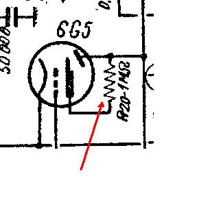

    Je cherche un indicateur pour remplacer un 6G5. Les équivalences donnent 6U5, d'autres tubes feraient-ils l'affaire ?
    J'ai déjà changé la résistance de 1MOhms car elle était élevée mais l'œil reste faible quand même...
