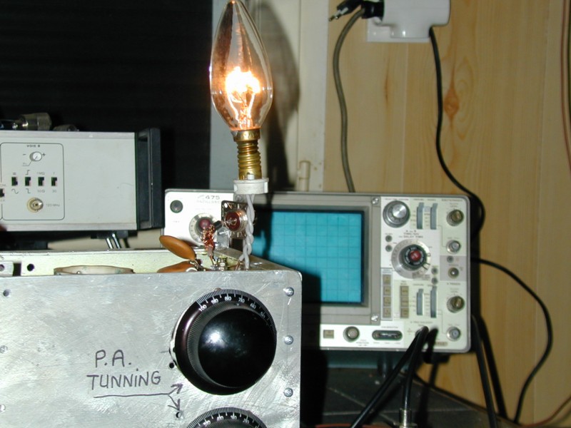

Sujet : Toto's antenna Nouveau De Totolagalène  Le 02-06-2011 à 21:18 sta
    Suite de "Trois tubes Télé!"
    Histoire de montrer que je n'abandonne pas, je fais n'importe quoi en attendant mieux de la part des spécialistes.
    J'aime assez ma nouvelle lampe de chevêt>>>>>>>>>>>>>>>>>>>>>>>>>>>>>
    Une ampoule à incandescence 110 V - 60 W branchée entre sortie antenne et masse.
    Je trouve un bel accord à la résonnance et je parviens à charger jusqu'à 100 mA (sous 600 V) de courant plaque 807 sans que celle-çi ne rougisse.
    A l'autre bout de la maison, la porteuse est reçue très franchement sur 14,110 MHz (récepteur Sony ICF-7600D).
    Question: Est-ce que c'est l'ampoule qui rayonne ? Si oui quelqu'un a-t-il une vague idée de la distance jusqu'à laquelle cela peut marcher?
    Sinon, et faute d'oscillo, j'ai quand même l'intention d'essayer de régler la modulation en visualisant cette ampoule.
    PS: Et l'on rit et l'on s'amuse... :o)[:Hi:]

Sujet : Toto's antenna Nouveau De ON5MJ  Le 02-06-2011 à 22:19 sta
    The bulb of course radiates but the wires as well and probably more. Hope you stay in the safe plate current area. No way to assess the distance of radiation but it's sure your friend located 3 miles away will not catch you like this. Have a nice trip to your daughter tomorrow, at least you will not blow up your transmitter when travelling.

Sujet : Toto's antenna Nouveau De Bombarde  Le 03-06-2011 à 10:51 sta

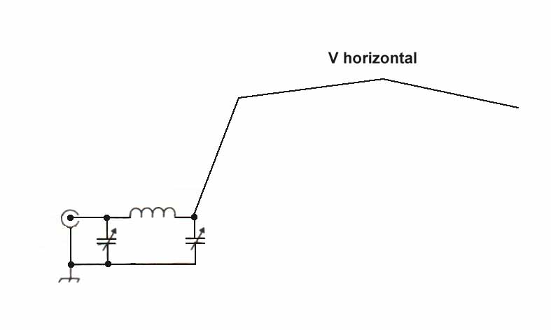

    Effectivement les ampoules rayonnent ! C'est pour cela que l'on fait des charges fictives blindées. J'ai connu un radioamateur du centre de la France qui avait été entendu à Rennes avec ce systèmes! Alors Gare !!!!
    Si vous voulez faire une antenne accordée pourquoi ne pas faire une verticale avec self au centre ( description livre de A.Raffin) ???????

    Une critique de la page linkée par Bombarde:
    1. l'antenne Isotron, ainsi que EH, CFA et autres du même tonneau ont été testées par le labo de l'ARRL dans une campagne de mesures en milieu libre à plusieurs km à la ronde qui a démontré qu'en réalité c'est la gaine du câble coax qui rayonne. A ne pas envisager !
    2. il n'a pas besoin d'antenne multibande chez Toto
    3. le cerf-volant pour la bande 20m sera un peu bas, vaudrait mieux un ballon gonflable
    Sur la page 2 du site,
    1. l'antenne demi-onde horizontale c'est nickel mais il faut un symétriseur sinon l'impédance sera farfelue et le diagramme de rayonnement des plus bizarres.
    2. l'antenne en L inversé c'est pas mal du tout. Cela revient quand même à faire un 1/4 d'onde vertical dont on parlait plus haut.
    3. l'antenne attaquée en bout (à haute impédance donc) exige de mettre un petit contrepoids sinon les phases ne sont pas correctes dans la ligne de transmission. L'ennui c'est que le condo de réglage est en haut de la ligne donc difficile à régler si l'antenne est bien placée. On peut aussi avantageusement supprimer le circuit d'accord et remplacer la ligne coax par un stub plat de 300 ou mieux 450 ohms de longueur 1/4 d'onde et en CC dans le bas. On déplace les deux points de connexion le long du stub. Nickel, vous venez de réinventer l'antenne de bord des Zeppelins.
    4. La Fuchs c'est bien aussi mais diviser tout par deux pour le 14 MHz. C'est la solution que je mentionnait plus haut puisqu'il y a ici un petit contrepoids. Mais toujours le problème: les circuits d'accord sont à 5 ou 6 m du sol.
    5. la bibande n'est pas utile ici.
    6. la verticale revient à ce qu'on a déjà décrit. A remarquer que l'auteur utilise un coupleur automatique à distance qui n'est pas envisageable.
    Bref, ces pages sont à considérer comme intéressantes mais pour la simplicité, une canne à pêche avec un fil de cuivre fera mieux avec 3 ou 4 radiales sans la self au milieu qui ne sert à rien quand on peut déployer 5m de fil de cuivre. cette self n'est utilisée qu'en mobile quand on ne sait pas se balade en ville avec 5m d'antenne verticale. Ou un simple cadre carré d'1/4 d'onde de côté cela va aussi, à fixer contre la façade de la maison.
    73, Jacques ON5MJ.

    Ben oui ON5MJ a raison ! Un cadre de 5m de côté devrait marcher pour le 20 m .
    Avec le gamma match qui va bien!
Sujet : Toto's antenna Nouveau De ON5MJ  Le 08-06-2011 à 15:42 sta
    Quand je parle de monter le cadre sur la façade c'est sous-entendu si celle-ci est dirigée vers le copain, sinon il faut tourner la maison dans la bonne direction !

    Mais Toto t'es grand assez pour démarrer seul. Tu colles un cadre de 5m de côté à la façade entre des fenêtres et tu commences. Faut même pas se fatiguer, si possible ne pas le coller au mur, c'est tout. Le plus difficile est d'amener le coax jusqu'au poste mais c'est le même pour toute antenne.

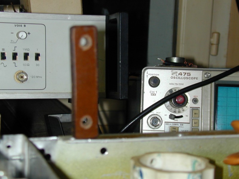

    je ne concocte rien, je dois lui renvoyer le Tektro 475 que jai réparé (tantale en court jus) et qui attendait le retour de Toto at home.
Sujet : Toto's antenna Nouveau De Pierrot du 82  Le 20-08-2011 à 15:18 cms
Vu le prix et les risques du transport, Toto va devoir apprendre à trouver lui même les tantales en C/C...

    Bon, demain je regarde pour ton antenne interieure.
    J'ai une idee sympa, mais qui demande quelques calculs elementaires.

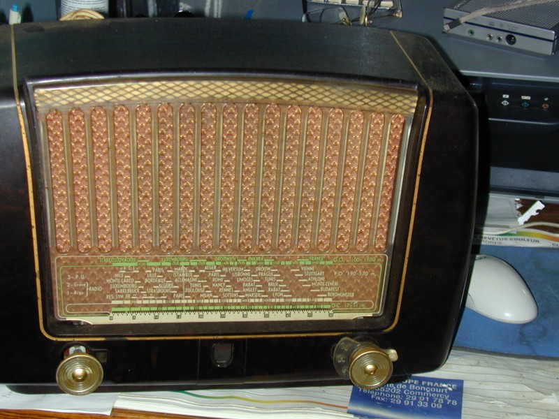

    En attendant que Blaireau accouche un jour de mon antenne spéciale (il faudra peut-être lui faire une césarienne), j'ai déterré et restauré çà >>>>>

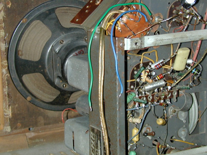

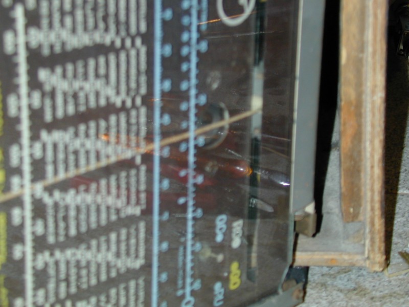

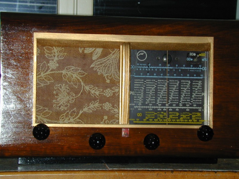

    Bayard et marqué sur le carton "Cie américaine de radio"; tubes 6BE6- 6BA6- 6AV6- 6AQ5- et oeil EM34.

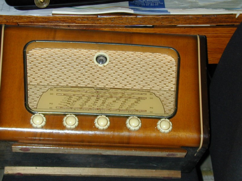

Sujet : Toto's antenna Nouveau De Totolagalène  Le 02-09-2011 à 23:04 sta
    Puis çà >>>>>>>>>>>>>>>>>>>>>>>>>>>>>>>>>>>>>>>>>>>>>>>
    Marqué sur le carton Général Radio P20
Sujet : Toto's antenna Nouveau De Totolagalène  Le 02-09-2011 à 23:07 sta
    Et celui là>>>>>>>>>>>>>>>>>>>>>>>>>>>>>>>>>>>>>>>>>>>>>>>>>
    Marqué sur le carton Philips BF311A.
    C'est tout pour l'instant! Plus que 200 environ à restaurer:-D

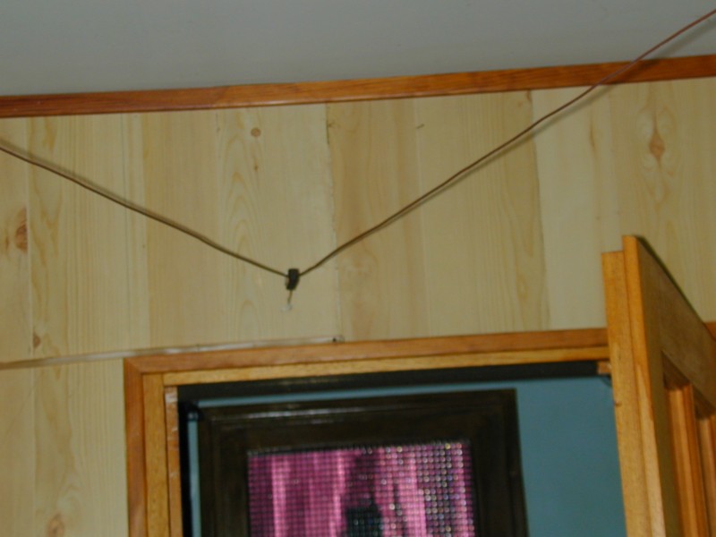

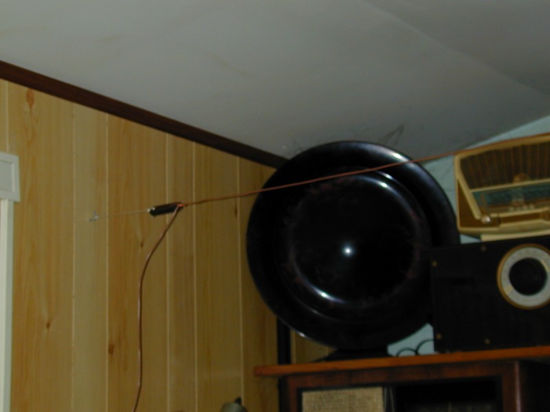

    Avec mon bout de fil au plafond de ma pièce, je vais à environ 2,5 Kms.
    Pour aller jusqu'à mon copain à environ 5 Kms (puisque tel est mon seul objectif), je me suis dit qu'avec un doublet: 2 X 2,5 Kms = 5 Kms:-D (le calcul est bon, non?)
    Mais pour ce faire il a fallu que j'abatte un pommier afin de pouvoir m'accrocher sur un cerisier; faut suivre les gars:-D
    Résultat: Je me suis choppé une méchante tendinite aux 2 coudes après les milliers de coups de gros sécateur et la tronçonneuse !
    Ben oui, c'est çà quand on fait des trucs en se croyant toujours jeune! :o)[:Hi:]

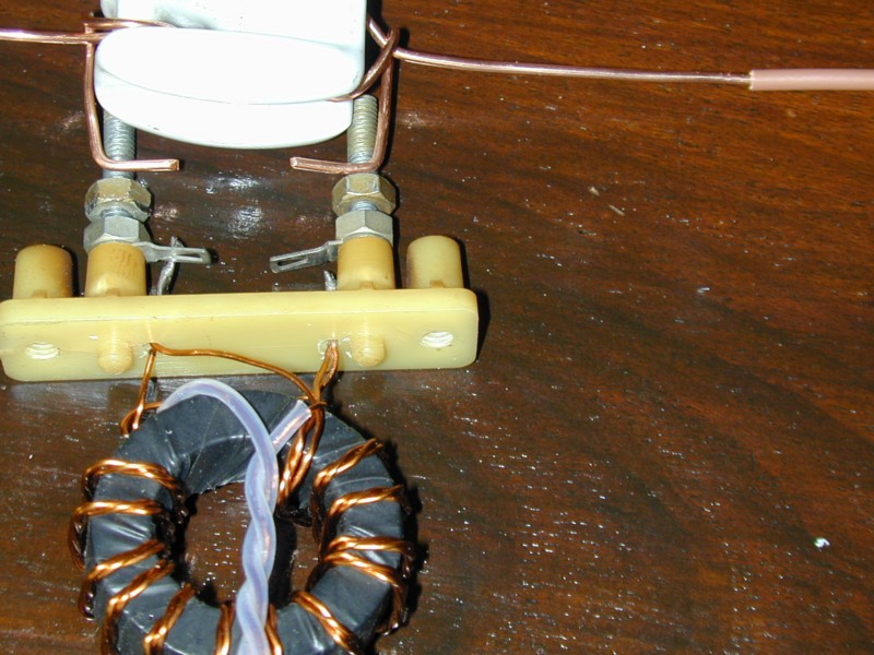

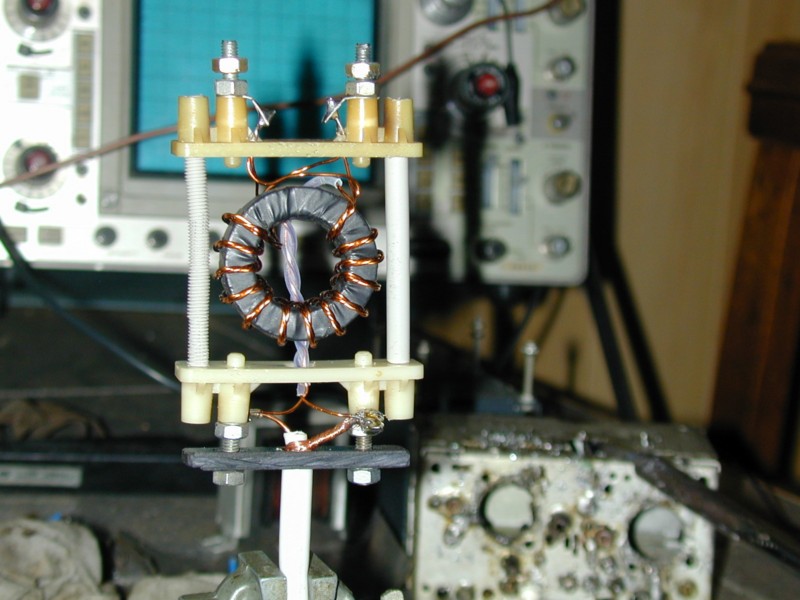

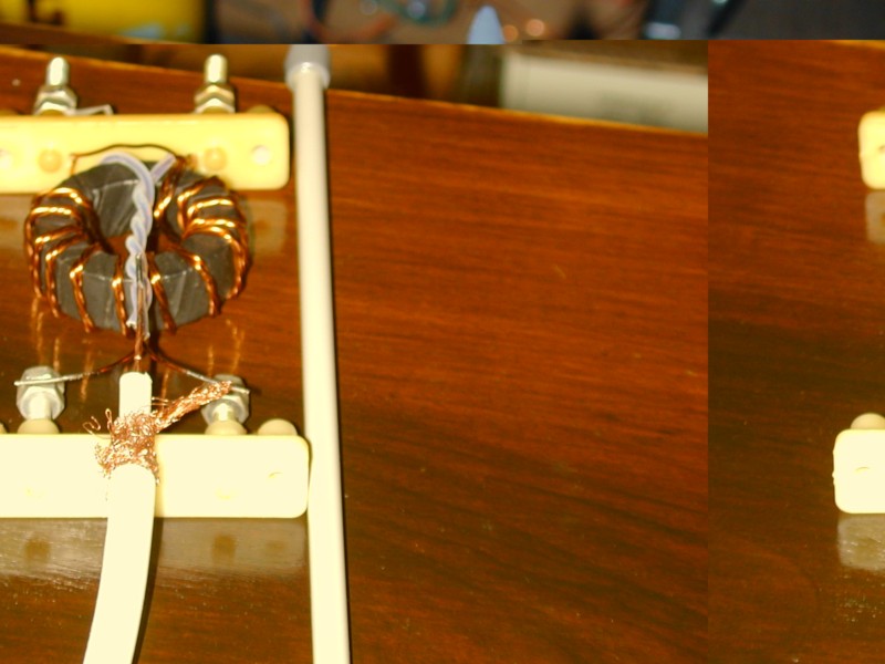

    Oh Max, tu m'inquiètes en disant "A voir l'œuf dur gélatine tu n'as pas symétrisé la connexion coax-antenne ". J'ai soudé l'âme du coax d'un côté de l'isolateur et sa tresse de l'autre côté.
    Comment faire autrement? Il est encore temps de modifier car ce n'est pas demain que je vais monter sur une échelle! [:Hi:]
Sujet : Toto's antenna Nouveau De Totolagalène  Le 05-09-2011 à 00:01 sta
    Etant donné que ce Jacques ne voit pas les smileys, il ne peut pas bien comprendre tous les messages et ne peut donc faire le distingo entre le sérieux et la plaisanterie.
    Les smileys sont parfois tellement expressifs qu'ils sont en quelque sorte partie du texte, et un texte tronqué çà ne veut plus dire ce qu'on a voulu exprimer.
    Vivent les smileys![:Hi:]
Sujet : Toto's antenna Nouveau De ON5MJ  Le 05-09-2011 à 00:04 sta
    C'est bien ce que je pensais, en mettant un coax (asymétrique) sur un dipôle (symétrique) tu crées du courant de gaine sur l'extérieur du coax. Conséquence: • distorsion du diagramme de rayonnement car le coax rayonne aussi, • modification de l'impédance de charge de l'antenne, • présence de courants et tensions HF sur la gaine et donc sur le châssis de l'émetteur (gaffe aux doigts qui traînent), • augmentation du ROS donc des pertes (pas grave si le coax est très court), • interférences dans les télés, téléphones, etc qui seraient proches du coax.
    Deux solutions:
    - 1. enfiler une trentaine de tores de ferrite de diamètre et matériau adéquat sur le coax à la jonction avec l'antenne,
    - 2. enrouler 7 ou 8 tours de coax sur un diamètre de 20 cm en bout près de l'antenne.
    ou toute combinaison des deux solutions.
    Question: ton coax blanc c'est du coax télé ? En général pas terrible côté pertes et construction de la gaine.

Sujet : Toto's antenna Nouveau De Totolagalène  Le 05-09-2011 à 00:31 sta
    Pourtant mon bouquin "les Antennes" de Raymond Brault (Ingénieur E.S.E.) et Robert Piat
    (F3XY) dit que l'impédance au centre d'une antenne demi-onde est de 73 Ohms et qu'un coax de 75 Ohms est tout indiqué, ils représentent, par un dessin détaillé, la réalisation d'une telle antenne en raccordant le coax tel que je l'ai fait, j'ai seulement ajouté de "la gelée" pour prévenir l'oxydation des soudures et du fil rayonnant dont j'ai gratté l'émail à cet endroit.
    J'ajouterai un rubanage en bande adhésive (pour réparation de durits auto) dont j'ai mesuré l'isolement >2.000 Mégohms, ce pour assurer la résistance mécanique de la jonction du coax.
    Je continuerai quand mes p'tits bras iront mieux (avec Voltarène bien sûr!)
    Et ce que par hasard, tu ne serais pas encore en train de te livrer à une espèce de masturbation intellectuelle? :-D (Smiley qui se fend la poire)
    PS: Je laisse comme c'est, si tout le reste est bon c'est pas le manque de tores de ferrite qui m'empêcheront d'aller chez mon copain![:Hi:]

    1- 73 ohms est une valeur théorique qui a été calculée pour un doublet, à la résonance, et dans l'espace libre. Or on est sur terre et on ne la retrouve que pour des antennes placées à au moins une demi-onde de hauteur (10m et plus dans ton cas). Avec ton antenne au plafond et dans ton environnement je parie que l'impédance de charge ne doit pas dépasser la trentaine d'ohms. Cela fait un ROS (que tu ne sais pas mesurer en 75 ohms) de l'ordre de 2 et en supposant qu'il n'y a pas de pertes par symétrie.
    2- une adaptation d'impédance ne veut pas dire un rayonnement important. Sinon une résistance de 75 ohms serait parfaite.
    3- l'effet de peau dans la gaine du coax isole son côté intérieur de son côté extérieur. Or en connectant une moitié du dipôle à la gaine du coax, on connecte automatiquement en parallèle sur cette moitié de dipôle un câble de la longueur et du diamètre extérieur du coax. L'antenne est montée horizontalement et le coax verticalement. Le résultat est une antenne composite. C'est parfois pas très joli pour le diagramme de rayonnement et c'est aléatoire en fonction de la construction de la ligne. J'ai constaté dans certaines conditions des différences de 15 dB en réception en absence et en présence de symétrisation. L'explication est là:
    http://w2du.com/r2ch21.pdf
    NB que la gelée de groseille doit surtout servir à empêcher l'eau d'entrer dans le coax sinon il est juste bon pour les ordures. L'oxydation n'est pas aussi inquiétante.

    Ben il n'est pas tout bon. Au lieu des ferrites enroule quand même le coax comme je t'ai dit. Ca coûte rien et c'est efficace.

    Autre question si vous voulez bien: comment raccorder le coax à mon engin vu que le PA a une sortie en circuit "Jones". Dans le bouquin ils ne parlent que d'un couplage par une paire de spires en bout du coax qu'on enfile plus ou moins entre les spires de la self d'accord PA; ce que je ne peux absolument pas faire.
    Est ce que c'est débile si je raccorde un conducteur du coax à la sortie du circuit d'accord en PI et son autre conducteur à la masse ?[:ouin:][:Hi:]
Sujet : Toto's antenna Nouveau De ON5MJ  Le 05-09-2011 à 23:58 sta
    • L'ohmmètre ne fonctionne pas en HF !
    • l'âme du coax va à la sortie du Pi et la gaine va à la masse. La description du livre est faite pour un PA qui dispose d'un circuit accordé en sortie, c'est un autre circuit. Ne pas oublier au passage que le circuit en PI a une double fonction: adapter les impédances et filtrer (passe-bas)

    Je voudrais essayer d'améliorer le rendement de mon "bout de fil au plafond".
    Avec un grid-dip, comment en coupler la bobine à ce fil unique?[:Hi:]
Sujet : Toto's antenna Nouveau De blaireau  Le 11-09-2011 à 21:36 sta
    Il suffit de faire une petit boucle de 2 tours en bout de ton coax, ou de ta boucle d'antenne, et de coupler inductivement le grid dip a cette petite boucle.
    Lorsque le grid-dip sera a l'absorbtion maximale, tu auras la frequence de resonnance de l'antenne.
    Attention, ca ne voudra pas dire que l'impedance de l'antenne est correcte, mais simplement qu'elle resonne.
    Pour en revenir a ton antenne de plafond, il faut faire le tour de ta piece, en prenant les dimensions maxi.
    Tu devrais pouvoir faire a peu pres une boucle 1/2 onde.
    A la resonnance, ce type d'aerien a un impedance d'environ 500 Ohms.
    Je te bobine un tore large bande 50 ohms/450 ohms dans la semaine, et je te l'expedie.
    Si ton accord d'antenne mesure au grid dip est trop haut en frequence, il te faudra rallonger l'antenne avec une petite self variable en serie, jusqu'a ce que la frequence voulue soit atteinte, toujours au grid dip.(ou MFJ259, par exemple, pour les plus chanceux)
    Ensuite, il faudra mesurer la self d'appoint, et la remplacer par une valeur fixe capable de supporter la puissance de la 807.
    J'espere que mes explications ne sont pas trop confuses. ;-)

    On reprend doucement: mon "bout de fil au plafond" n'est pas un coax et je n'ai pas de "boucle d'antenne". C'est un fil en V dans un plan horizontal dont une extrémité descend vers la sortie du circuit Jones par une fiche banane endimanchée d'une pince crocodile.
    Comment je couple cette espèce d'antenne au grid-dip pour voir sur quelle fréquence çà vibre?[:Hi:]

    Une remarque importante en complément de ce qu'a dit blaireau: le couplage du GDO à l'antenne (ou autre d'ailleurs) doit être lâche pour ne pas fausser la mesure. En effet si le couplage est serré l'antenne influence le circuit oscillant du GDO et modifie sa fréquence. D'une part la fréquence lue est fausse et d'autre part cela élargit le dip.
    J'avais compris que Toto n'avait pas une antenne en boucle horizontale mais une sorte de doublet demi-onde. S'il connecte un coax à cela je lui ai conseillé de supprimer les courants de gaine par un balun en courant qui dans sa forme primitive peut être constitué de quelques tours dans le coax au droit de la connexion avec l'antenne. Ceci pour éviter que les courants de gaine ne perturbent totalement le diagramme de rayonnement de l'antenne, modifient l'impédance de charge sur la 807 au gré de la présence de l'opérateur et éviter de se brûler les doigts en touchant la masse de l'émetteur.
    Par ailleurs si Toto n'arrive pas à joindre son copain à 5 km, j'ai suggéré qu'il monte son antenne. Là il y a 1.000 façons de le faire à l'extérieur donc sans percer ses plafonds. Une bonne chose aussi serait de tester la liaison avec un récepteur honnête muni d'une bonne antenne extérieure et pas seulement une télescopique de quelques cm. L'antenne c'est 80% de la réussite.
    Et pour le couplage de l'antenne au GDO: tu soudes une boucle qui court-circuite le bout libre du coax et tu y couples (le moins possible) le GDO jusqu'à lire la fréquence de résonance de l'ensemble antenne + ligne de transmission. Si la résonance est à fréquence trop basse tu recoupes l'antenne des deux côté de qq cm, si c'est l'inverse tu rallonges. Bien entendu si tu déplaces l'antenne les mesures seront différentes.
Sujet : Toto's antenna Nouveau De ON5MJ  Le 11-09-2011 à 22:13 sta
    Le transfo d'impédance s'installe entre l'antenne à haute impédance et la ligne de transmission. Mais je suggère de faire d'abord les essai avec l'antenne actuelle et ce que j'ai dit plus haut. Blaireau est d'accord ?

 Il n'y a pas de coax  >>>>>>>>>>>>>>>>>>>>>>>>>>>>>>>>>
Au moins çà fait plaisir de voir qu'il n'y a pas que moi qui aie du mal à comprendre!
Sujet : Toto's antenna Nouveau De lebon  Le 11-09-2011 à 22:25 sta
    < C'est un fil en V dans un plan horizontal dont une extrémité descend vers la sortie du circuit Jones par une fiche banane endimanchée d'une pince crocodile >
    C'est donc une petite antenne " long fil " ayant l'aspect d'un " V " !!!

Sujet : Toto's antenna Nouveau De ON5MJ  Le 11-09-2011 à 23:09 sta
    J'avions été enduit d'erreur par cette photo déjà montrée par le passé où on voit un coax et une prise PL259. J'avions d'ailleurs déjà posé une question sur le coax à laquelle j'avions pas eu de réponse.
    Bon mais alors l'antenne est alimentée par un bout et à la résonance elle fonctionne comme une Zeppelin (ou end fed). Donc c'est une haute impédance (de l'ordre de 2 à 3.000 ohms) et elle doit être alimentée en conséquence:
    1. soit par un transfo HF dont le secondaire est un circuit bouchon accordé sur la fréquence de résonance, et le primaire comporte quelques spires qu'on raccorde à un coax lui-même transmettant la puissance en sortie du filtre en Pi. Avec la masse bien entendu. Le nombre de spires des deux bobinages est fonction des impédances en jeu. Avantage: le circuit bouchon sert de filtre passe-bande et pas seulement pour adapter les impédances. Inconvénient: le circuit bouchon est près de l'antenne et à portée de main.
    2. soit par une ligne 1/4 d'onde avec du côté sortie l'antenne connectée à un côté de la ligne (l'autre côté en l'air). Du côté entrée de la ligne on met une self et un condo d'accord en série et on couple la self à la sortie de l'émetteur. Plusieurs façon possibles. Et noter que la longueur de la ligne 1/4 d'onde dépend du facteur de vélocité de la ligne donc du type d'isolant. Ceci est la solution utilisée sur les Zeppelins. La ligne 1/4 d'onde filtre bien les harmoniques paires. Inconvénient: il faut une ligne 1/4 d'onde déroulée, ici de l'ordre 5m.
    3. soit par la même ligne 1/4 d'onde mais dont l'entrée est en court-circuit. On se branche alors sur la ligne soit par une autre ligne identique allant à l'émetteur connectée sur deux prises proches du CC. L'adaptation d'impédance se fait en déplaçant les deux prises. Variante: on place un tore de ferrite (de bonne section pour une 807) sur le CC et on bobine quelques spires pour former un primaire lui même connecté à l'émetteur via un coax. Avantage: pas besoin de coupleur d'antenne. Inconvénient: il faut chipoter pour trouver le bon accord.
    A noter que ces 3 solutions ne résolvent pas tous les problèmes:
    1. il faut mettre un contrepoids à la terre pour fermer le circuit HF
    2. ce genre de réalisation fonctionne toujours avec un déséquilibre de phase entre les deux côtés de la ligne de transmission et donc la ligne rayonne toujours et modifie le diagramme de rayonnement de l'antenne
    3. il y a toujours une ligne entre l'émetteur et l'antenne.
    Autre solution: brancher directement l'antenne par le bout dans la sortie du Pi mais vu la configuration l'impédance n'est pas fort prévisible, son diagramme de rayonnement idem et sans doute pas bon.
    Autre solution: faire un vrai dipôle demi-onde au plafond alimenté au centre par un coax. On en a parlé puisque je croyais que c'était la solution utilisée. Variante: la même chose mais dehors et en hauteur.
    On a déjà parlé de mettre un cadre vertical en onde entière à l'extérieur (comme une demi quad)
    Reste aussi la solution de faire une boucle horizontale au plafond. Et là on attend les conseils de Blaireau.

    Pour info, c'est avec ce malheureux bout de fil en V (end fed), branché intelligemment comme le montre la dernière photo, que je suis allé à environ 2,5 Kms. Avec la petite ampoule en série je trouve un accord au milliampèremètre, elle brille au rythme de la modulation.

Sujet : Toto's antenna Nouveau De Totolagalène  Le 11-09-2011 à 23:36 sta
    Comme je n'ai pas eu de réponse à ma question, je viens de faire n'importe quoi, en l'occurence çà >>>>>>>>>>>>>>>>>>>>>>>>>>>>>>>>>>>>>>>>>>>>
    que j'ai mis au bout de la end-fed, j'y ai couplé le grid-dip qui a accusé un net creux, comme cet engin est imprécis à la lecture de son cadran je l'ai aussitôt couplé au fréquencemètre qui dit 11,350 MHz.
    Si ma manip a un sens, çà veut dire que mon "bout de fil au plafond" est trop long par rapport à la fréquence émetteur de 14,087 MHz.[:Hi:]

    Cela n'a pas beaucoup de sens de coupler une boucle à deux bouts sur une antenne qui n'a qu'un bout de connecté. la masse est en l'air. Dans ton cas il vaut mieux placer la bobine du GDO parallèlement au milieu de l'antenne avec le moins de couplage possible. Ou de glisser un tore de ferrite au même endroit sur l'antenne et bobiner un primaire d'une spire fermée couplée au GDO (éventuellement torsader entre les deux).
Sujet : Toto's antenna Nouveau De ON5MJ  Le 12-09-2011 à 00:47 sta
    Question: quelle est la longueur de ton fil d'antenne ?
Sujet : Toto's antenna Nouveau De lebon  Le 12-09-2011 à 10:05 sta
    Sûr que l'antenne de Totolagalène équivaut à une END FED HERTZ.
    En pareil cas pour avoir de bons résultats il faudrait que sa longueur de la sortie du PI à l’extrémité soit d'une demi-longueur d'onde.
    Et pour le reste se fier aux conseils de ON5MJ.
    Et cette antenne exige une très bonne terre HF (ce qui n'est pas simplement se connecter à la terre du 50 Hz mais une terre sans réactance). Et cette antenne est très sensible aux variations d'environnement proche par exemple la proximité et les mouvements de l'opérateur. En fait j'aurais gardé le pommier et j'y aurais attaché un dipôle (vertical ou horizontal) avec un coax et une symétrisation. C'est encore possible depuis le haut de la maison à l'extérieur, même en oblique ou en V inversé.
    Suggestion: si Toto pouvait nous mettre une photo de son environnement qu'on puisse lui suggérer une solution facile à mettre en œuvre.

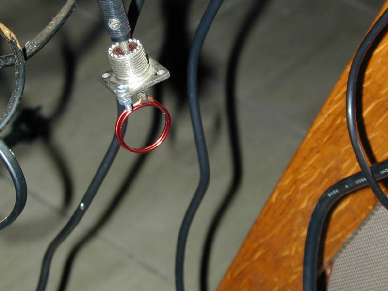

    Bon, apres mure reflexion, dans ton cas, la meilleure solution est bien la boucle 1/2 onde.
    Ca colle avec le perimetre de ta piece, et son impedance se situe entre 6 et 10 ohms, ce qui rend son adaptation facile a la sortie de ton emetteur.
    Je te bobine un transfo du capitaine Haddock, 9/1 avec un bel enroulement trifilaire, et je passe a la poste.
    Pour la liaison entre le transfo et l'emetteur, il vaudrait mieux utiliser du cable 75 ohms de TV, car le resultat de la transformation donnera entre 54 et 90 ohms, ce qui ne pose d'ailleurs aucun probleme.
    Pour les reglages, tu n'auras plus qu'a mettre une petite boucle de 2 spires au bout du coax, cote emetteur, pour faire les mesures au grid dip.
    Avec les capacites parasites de la piece, tu devrais en toute logique, mesurer une frequence de resonnance trop basse.
    Quelques petits coups de pinces coupante dans la boucle te permettront de faire remonter l'accord a la valeur voulue.
    Bon amusement.
    (Si tu pouvais me remettre ton adresse en MP, pour l'expedition du transfo, ca me faciliterait la bien la vie.)

Sujet : Toto's antenna Nouveau De Totolagalène  Le 15-09-2011 à 13:04 sta
    Je suppose que le transformateur d'impédances devra être suspendu au plus près du brin rayonnant avec les 2 fils de son primaire raccordés de chaque côté de l'isolateur.
    A toutes fins utiles je t'indique les dimensions de cet isolateur >>>>>>>>
    Il y en aura donc 4 comme celà accrochés aux murs avec de la ficelle en nylon.
    Fait main dans une plaque de bakélite épaisseur 10 mm - largeur 16 mm - Longueur hors tout 71 mm - entraxe des trous de diamètre 5 : 50 mm. [:Hi:]

    La premiere chose a determiner, c'est la valeur de la self des enroulements, pour un comportement large bande.
    Ensuite, pour trouver le nombre de tours a bobiner, c'est de la rigolade!... :-D

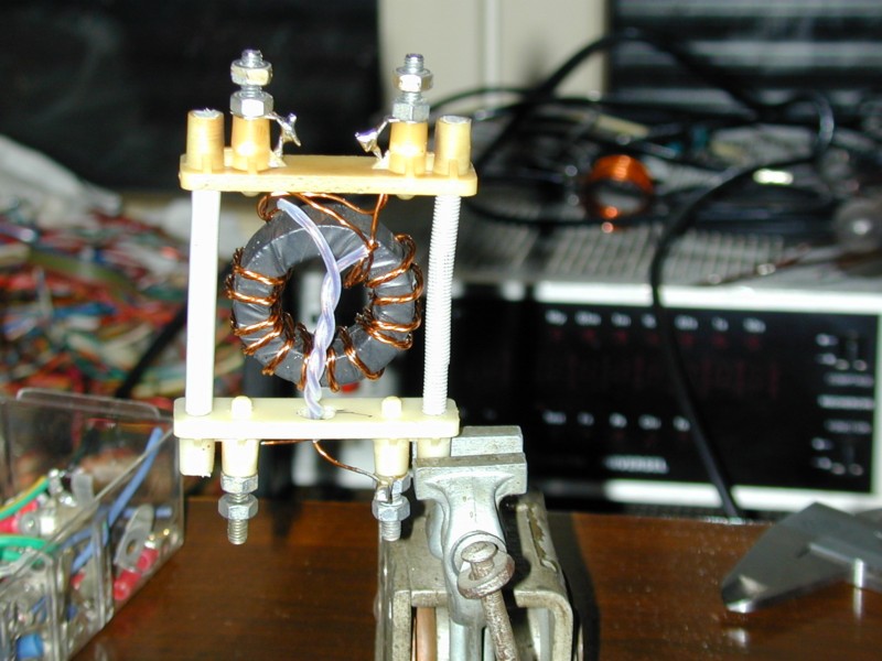

Sujet : Toto's antenna Nouveau De blaireau  Le 15-09-2011 à 16:23 sta
    Tiens, cette fois, j'ai change de prenom!... :-D
    Pour passer de 72 a 8 ohms, la plus facile des solutions est un transfo large bande 1/9.
    Le raisonnement est tres simple.
    L'impedance de la loop se situe entre 6 et 10 ohms, ce qui nous donne donc apres transformation, une Z primaire situee entre 54 et 90 ohms.
    On prend le cas le plus defavorable, 10 ohms.
    Pour un fonctionnement large bande, l'impedance du transfo doit etre d'au moins 8 fois l'impedance de la charge sur la frequence la plus basse.
    Dans notre cas, on arrondit a 10, ce qui nous fait 10 ohms x 10 = 100 ohms
    100 ohms a 14 Mhz = 1,2 µH.
    Voila pour la valeur de la self.
    Il suffit ensuite de calculer le nombre de spires en fonction de l'AL du tore que l'on veut utiliser.
    Pour que le bobinage soit efficace et reproductible, il vaut mieux essayer d'avoir un enroulement d'au moins dix spires, ce qui aurait necessite un AL de 13.
    Comme je n'en avais pas en gros diametre, j'ai tout simplement transpose le raisonnement a 1,4 Mhz au lieu de 14.
    Ca ne change rien au fonctionnement, seule la bande passante se deplace vers les frequences basses.
    La self, dans ce dernier cas devient 12 µH.
    Sur un tore ayant un AL de 70, le calcul donne: Nbre tours = racine de (L/AL), ou plus simplement, N2 = L/AL
    12µH/0.070=171 (Attention, l'AL est donne en nH et la self est en µH !!!)
    Racine de 171= 13 et des fifrelins, ce qui nous donne 13 tours.
    Et voila, l'affaire est dans le sac!
    Apres bobinage, sur un generateur 50 ohms, et une charge de 10 ohms, la bande passante reste parfaitement plate de 1 a 55 Mhz, ce qui confirme le calcul.
    La connection en serie et en phase des 3 bobines de 12 µH nous donne un transfo termine.
    L'attaque de l'emetteur se fait sur la totalite du bobinage, cote emetteur, et l'antenne est connectee seulement sur l'enroulement du milieu, et se trouve, par la meme occasion, parfaitement symetrisee.
    C'est beaucoup plus facile a realiser qu'a expliquer! :-D;-)
    Bon, il ne me reste plus qu'a faire le petit paquet pour TOTO.
    C'est encore ca le plus difficile. :-D:-D:-D [:Hi:]

Sujet : Toto's antenna Nouveau De blaireau  Le 15-09-2011 à 17:02 sta
    Jacues, pour La symetrie, c'est simple:
    Les trois enroulements sont en serie, ce qui nous donne 4 fils.
    L'emetteur est connecte aux 2 extremites, et l'antenne n'est connectee que les 2 fils du milieu.
    Les 2 selfs de chaque cote l'isolent de cette facon de la masse, et se comportent au passage en BalUn. Capisco ? :-D:-D:-D

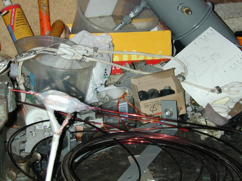

    Toto, au lieu de faire des salamalecs, admire plutot la photo! :-p
Sujet : Toto's antenna Nouveau De blaireau  Le 15-09-2011 à 17:04 sta
    Ah, j'ai oublie:
    1/ la 6AK5, c'est pour l'echelle.
    2/ Le tore passera sans probleme 30 watts efficaces.
    Yapuka!

Alors TOTO, et cette boucle, elle n'est pas encore fixee ?
Sujet : Toto's antenna Nouveau De Totolagalène  Le 15-09-2011 à 22:39 sta
    Je ne trouve plus l'escabeau!:-D
    Bof, y'en n'a pas pour longtemps!
    Je vais la faire en fil électrique rigide pour installations domestiques (U500j'saispuquoi).
    As tu une préférence entre le 1,5 et le 2,5²?[:Hi:]
    PS: Et pour la couleur, je demande à ma femme?
Sujet : Toto's antenna Nouveau De blaireau  Le 15-09-2011 à 22:56 cms
Pour une si faible impedance, le 2,5² n'en sera que mieux.

    Good evening!
    Après 2 jours d'occupations autres, je viens de reprendre du service.
    Je suis en train de trafiquer un récepteur (ne pas confondre avec un récepteur de trafic) déterré du sous-sol, que je donnerai à mon copain pour les essais de transmission à 5 Kms >>>>
    C'est un de ces traditionnels BCL (marque SPCMR, 10 passage Romey, Paris) de forme "caisse à savons", censé fonctionner correctement sur OC, équipé de la non moins traditionnelle série 6E8, 6K7, 6Q7, 6F6 et EM34 (sans redresseuse pour l'instant). Il faudra aussi lui ajouter un morceau de fil comme antenne.
    En rentrant j'ai aussi fixé les 4 pitons aux murs pour l'antenne "made in Blaireau's plant", mais je dois demander de l'aide à un copain pour installer la "squared wire line" car avec seulement 2 mains c'est pas facile du tout![:Hi:]

    Dis donc, Toto, t'es sur que ton poste recoit sur 14 Mhz ? [:??:]
Sujet : Toto's antenna Nouveau De Totolagalène  Le 18-09-2011 à 19:45 sta

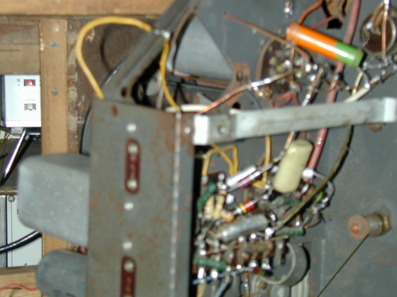

    Salut Blaireau!
    J'en ai choisi un môche dont le cadran est gradué (en OC) de 16 à 50 m >>>>>
    Y'avait du boulot! TR d'alim grillé, alors avant d'en mettre un autre j'ai déjà essayé de le faire rechanter avec une alim extérieure, un Tr MF grillé (j'en ai mis un autre), la diode détectrice de la 6Q7 faiblarde, j'ai refait la mamaille intérieure habituelle, j'ai aussi passé pas mal de temps à bricoler le rotacteur de gammes d'ondes qui avait fort mal aux dents sans parler de la bille manquante à trouver et à remettre en place et çà recause, dont les OC of course. J'ai juste réglé les TR MF sur 472 et çà devrait aller après vérification de l'alignement
    Donc j'ai continué (puis arrêté à 03hrs 30 last night) par lui remettre une alim à lui, et comme le transfo me paraît un peu juste je ne laisserai pas la 5 Y3 mais une EZ80 (le filament consomme beaucoup moins), de plus ce Tr d'alim sort 2 X 350V et un tube plutôt que 2 diodes silicium créera une chute de tension.
    Rien foutu aujourd'hui because des invités. [:Hi:]
Sujet : Toto's antenna Nouveau De Totolagalène  Le 20-09-2011 à 19:31 sta
    La station de réception est opérationnelle, un appareil magnifique!:-D
    J'ai dû remettre un autre TR d'alim (le 1er s'écroulait et chauffait trop).
    Avec mon "bout de fil au plafond" je trouve un monde fou sur les OC.[:Hi:]

    I received the thing this morning and will thank you, Blaireau,..... if it works:-D
Sujet : Toto's antenna Nouveau De Totolagalène  Le 21-09-2011 à 12:47 sta
    Here it is [:Hi:]>>>>>>>>>>>>>>>>>>>>>>>>>>>>>>>>>>>>>>>

    A ce propos, concernant l'antenne loop sous ton plafond, la connection au cable d'alimentation doit se faire au milieu d'un des cotes, dans le cas de la boucle demi-onde.
    Avec une boucle ordinaire (onde entiere), on peut attaquer dans un angle ou au milieu.
    Polarisation horizontale pour l'attaque au milieu, et verticale pour l'attaque dans un coin, ou le contraire, je ne m'en rappelle jamais.
    Par contre, pour la loop au plafond, je ne saurais pas te dire en quelle polarisation elle fonctionnera.
    Il est de ton interet d'avoir la meme polar a la reception, avec l'onde directe, sans quoi tu vas "beneficier" d'une forte attenuation a la reception, comme c'est le cas en VHF.
    A verifier donc...

Sujet : Toto's antenna Nouveau De Totolagalène  Le 24-09-2011 à 16:02 sta
    Allo! Blaireau?
    Il faut faire en sorte que ton TR d'impédance ne supporte pas les efforts mécaniques sur ses sorties en fil émaillé, tant côté antenne que côté descente coax, d'autant plus que la longueur ne sera pas bonne du premier coup et qu'il faudra le tripoter plusieurs fois.
    Vois tu un inconvénient à ce que je fasse çà >>>>>>>>>>>>>>>>>>>>>>>>>>>>>>
    ou as tu une autre combine?
    Si tu es d'accord, côté coax, il suffira que je suspende son corps à la pièce en plastique par un simple petit morceau de ficelle. [:Hi:]
    PS: Je peux raccourcir les 2 vis d'environ 10 mm.
Sujet : Toto's antenna Nouveau De blaireau  Le 24-09-2011 à 17:54 sta
    Ok, pas de probleme, tu peux y aller comme ca.
    Ta bidouille n'enfreint aucune loi fondamentale.
    A 14 Mhz, c'est moins chatouilleux qu'a 144...
    Pense a preparer l'extincteur! :-D:-D:-D
Sujet : Toto's antenna Nouveau De Totolagalène  Le 24-09-2011 à 18:38 sta
    Merci!
    J'utiliserai sûrement du 1,5² car le 2,5² est trop raide. J'espère que çà ne change pas grand chose. [:Hi:]
Sujet : Toto's antenna Nouveau De blaireau  Le 24-09-2011 à 19:57 sta
    Avec une boucle a si basse impedance, le courant va etre carabine.
    Mauvaise pensee, Toto! [:ouin:]
Sujet : Toto's antenna Nouveau De Totolagalène  Le 24-09-2011 à 20:57 sta
    Reformule SVP, Blaireau; Tu veux dire qu'il est important que je mette du 2,5 ou quoi?[:Hi:]
Sujet : Toto's antenna Nouveau De Totolagalène  Le 24-09-2011 à 21:16 sta
    Je continue...
    J'essaie d'améliorer, mais sous ton contrôle >>>>>
    Je solidarise les 2 pièces plastique identiques par 2 tirants à réaliser dans une aiguille à tricoter en plastoc fauchée à ma femme. Ton transfo et ses raccordements "électriques" deviennent ainsi un ensemble rigide à l'abri de tout déboire "mécanique".
    Toujours d'accord, Chef?[:Hi:]
Sujet : Toto's antenna Nouveau De blaireau  Le 24-09-2011 à 22:32 cms
Chef de ma soupe!
Ca fait 24 ans que je vis sans patron, et j'aurais bien du mal a m'habituer a ce qualificatif...;-)
Pour ton affaire, je ne vois toujours rien qui cloche.
Tu peux continuer.

Sujet : Toto's antenna Nouveau De Totolagalène  Le 25-09-2011 à 19:25 sta
    Une bonne chose de faite >>>>>>>>>>>>>>>>>>>>>>>>>>>>>>>>>>>>>>>>
    Malheureusement je viens de constater que ce transfo avait son secondaire en court-circuit avec son primaire, et vice versa:-D

    Blaireau, y'aurait pas comme une piote rupture d'impédance à la jonction du coax?
    En tous cas, y'aura pas de rupture mécanique!:-D[:Hi:]
Sujet : Toto's antenna Nouveau De blaireau  Le 27-09-2011 à 21:00 sta
    Toto, tu regardes trop la tele.
    Envoie la sauce, qu'on n'en parle plus! :-p
