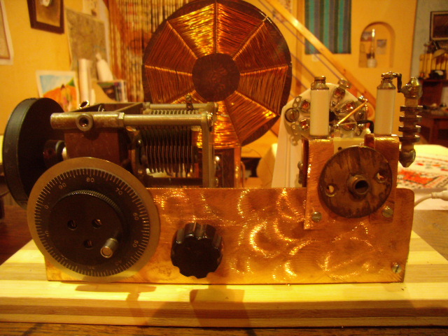

Sujet : self condensateur Nouveau De louis  Le 05-06-2011 à 00:07 sta
    Vla le bidule que je bricole a temps perdu

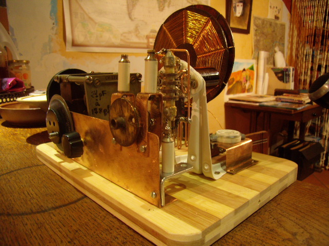

Sujet : self condensateur Nouveau De louis  Le 05-06-2011 à 00:08 sta
    une autre

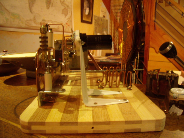

Sujet : self condensateur Nouveau De louis  Le 05-06-2011 à 00:09 sta
    troisieme

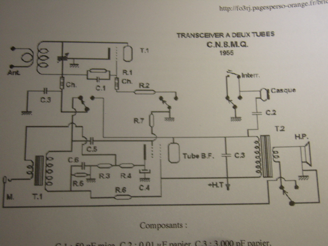

Sujet : self condensateur Nouveau De louis  Le 05-06-2011 à 00:12 sta
    et un schema trouve sur nenet
    A plus etBonne nuit

Sujet : self condensateur Nouveau De ON5MJ  Le 05-06-2011 à 04:23 sta
    Attention Louis, l'OM dont vous tirez le schéma n'est pas - à la vue de son site (qui dort depuis 2004) - des plus rigoureux, parfois même à côté de la plaque dans ses solutions. Par contre il ne reprend pas ce schéma sur son site.

Sujet : self condensateur Nouveau De louis  Le 05-06-2011 à 08:09 sta
    Est ce bien ce site dont on parle ?
    C est curieux, la rubrique sur le coupleur n etait pas la il y a quelques jours.
    Ça coute rien d essayer le montage sur la planche a pain[:Hi:]

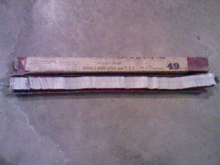

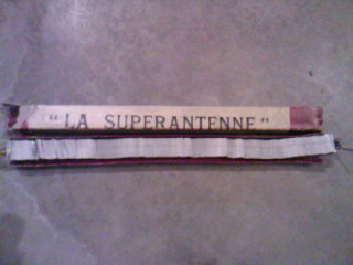

Sujet : self condensateur Nouveau De fdevlos  Le 05-06-2011 à 10:15 sta
    Pas trop mal, suite à une promesse stupide
    j'ai du laisser plusieurs transistors années 60 j'ai quand même eu,
    pour 3 euros une 25L6 dans boîte d'origine, une 6C5 neuve et ça -->
    la "superantenne" pour poste tsf : une sorte de serpentin extensible jusqu'à 10 m.

Sujet : self condensateur Nouveau De ON5MJ  Le 05-06-2011 à 11:21 sta
    Oui Louis c'est bien de ce site que je parle, sauf que je n'étais pas descendu assez loin dans la page pour trouver le schéma à tubes. Ce qui ne retire rien aux textes approximatifs et parfois faux dans certaines pages, notamment sur les antennes. Internet est le meilleure et le pire des vecteurs.

    En faite il y a differents montages sur cette planche :
    - le cv de frequencemetre sur lequel je lorgne depuis longtemps ( j aime bien sa demultiplication et ses petites billes de verre qui isolent les lames fixes)
    ce cv est associe aux bobines en fond de panier pour un montage a reaction ( ondes longues)
    d apres un schema de b.fighiera
    -et ce montage trouve sur internet plutot ondes courtes, avec une 6J5 ( d ailleur est ce que je peut utiliser le tube que je joins en photo c est une triode aussi ,une autre technologie)
    - et une partie bf commune avec une 6V6
    De toute façon c est une bidouille essentiellement didactique , vu qu apres tant d annee d interet pour la radio je suis toujours completement novice
