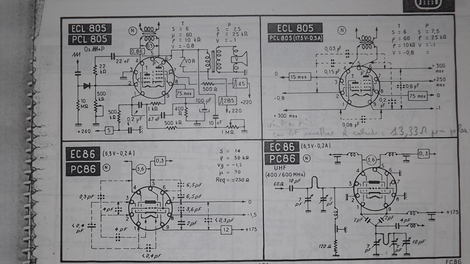

    J'ai une question idiote: une ECL 802 peut-elle être remplacée par une ECL 805 sans modif?
    J'ai une ECL 802 de montée sur un TV et je la soupçonne d'être fatiguée. J'ai fouillé dans mon stock, mais je n'ai que des ECL 805.
    Le Télé Tubes que je possède ne mentionne pas l'ECL 802, donc je ne peux pas faire de comparaisons.

    et là pour ECL805
    http://frank.pocnet.net/sheets/020/e/ECL805.pdf
Sujet : ECL 802=ECL805? Nouveau De remi35  Le 06-06-2011 à 21:47 sta
    Ok, ça semble correspondre, je vais tenter la substitution... Si je ne réponds plus, c'est que la baraque à brulé et que je suis mort...:-D

    Bon, trois constats:
    -1) je ne suis pas mort
    -2) la substitution se fait sans difficultés
    -3) ma lampe n'était pas pompée

    Bonsoir,à l époque la ECL85 a été remplacé par la ECL805{100 % ok},AMPLI VERTICAL tvnb.mais la ECL802 ?je me rappelle pas trop,sa serais pas la ECL82 en BF.:-)

    La ECL 85 a été remplacée par la ECL 805 ainsi que par la ECL802. La ECL 802 a été nettement plus rare. En effet, il s'gissait de ECL805 légèrement renforcée, qui dissipait 1watt de plus sur l'anode que la ECL805. Dans ma mémoire la ECL 805 dissipait 8 watt contre 9 pour la ECL802. On peut remplacer une ECL85 par une 805 ou une 802. On peut même remplacer une ecl802 rare, par une 805, même si elle durera peut-être un peu moins longtemps. Par contre il ne faut jamais remplacer une ECL802 ou 805 par une ECL85: En effet, la ECL85 prévue pour le noir et blanc, ne tolère pas les tensions mises en jeu dans les TV couleur. Elles se mettent à arcquer et ceci met en danger le transformateur de sortie image.

    La ECL 805, elle a toujours été très courante. (et sa doc on la trouve partout) mais la ECL802 n'a pas été fabriquée très longtemps. elle est donc moins courante. C'était surtout Mazda Belvu qui produisait ce tube. Il y a eu aussi un peu de Philips en ecl802. Je préfère les ECL 802 pour ma Thomson CBB6 car comme la fabrication a cessé très tôt, les rares que l'on trouve sont toujours de bonnes séries d'europe occidentale. A contrario des ECL805 soit disant européennes certes, mais fabriquées en RDA et 'rebadgées'...
