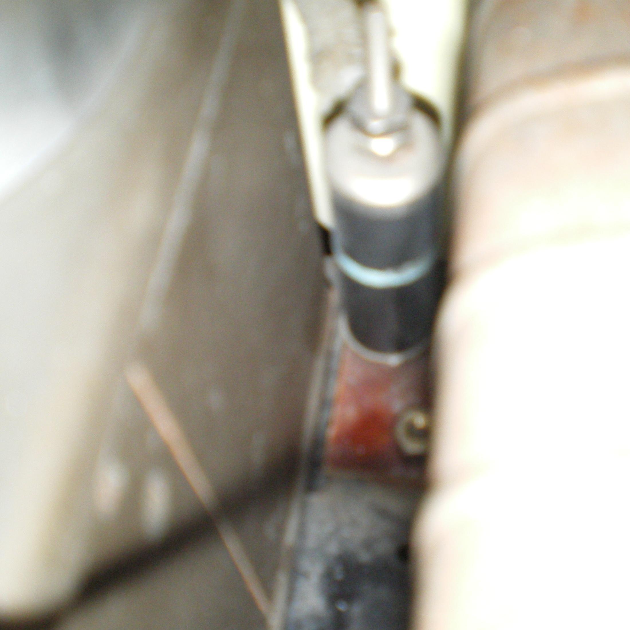

    après une longue interruption, je rattaque mon central des ondes 475.
    J'ai enfin récupéré une 2a5 "neuve" mais j'hésite à l'essayer car la HT du poste, en l'absence de la lampe finale, me paraît trop élevée (plus de 400 V) .
    Qu'en pensez-vous ? Je ne vois pas d'où ça peut venir.
    Est-il normal d'avoir 30 kohm entre la HT et la masse (sans les lampes) ?
    Sinon, quel est ce composant (cylindre noir sur la photo) ? Une capa ?
    Merci pour votre aide.
