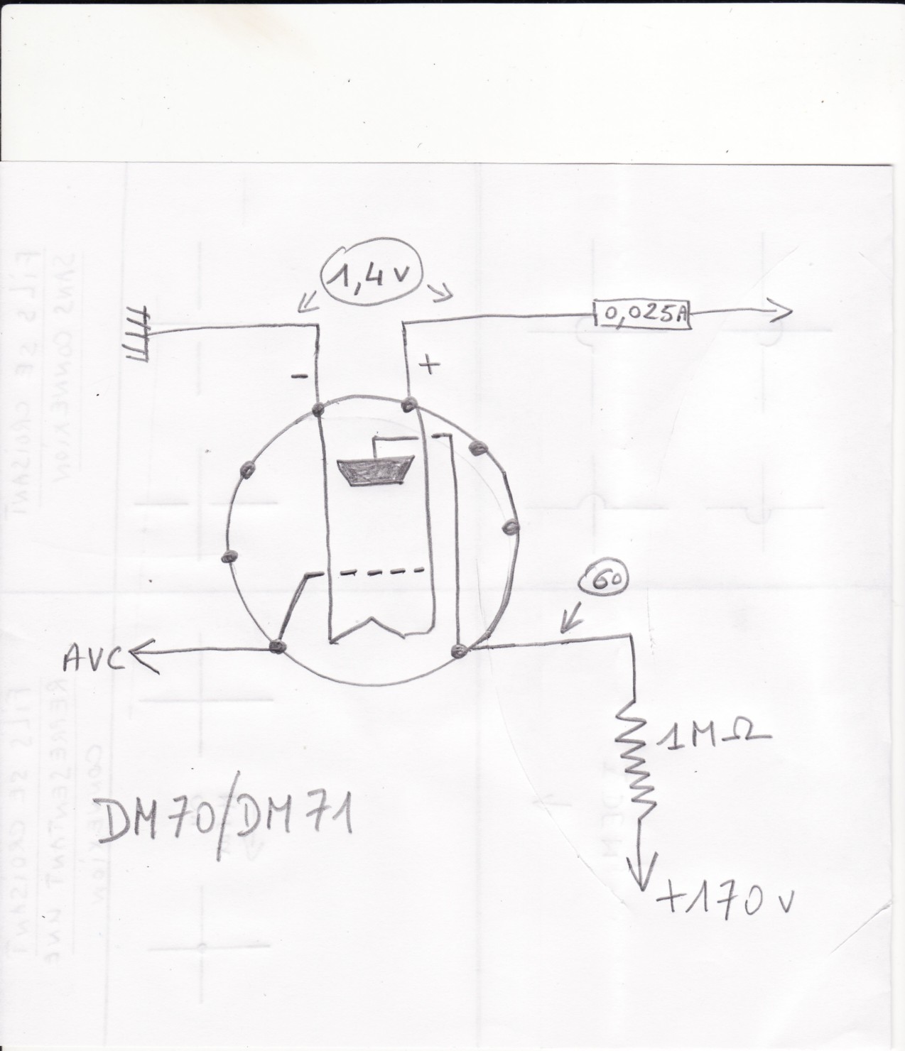

    60 volts sur la cible d'un DM71 >>>>>>>>>>>>>>>>>>>>>>>>>>>>>>>>>>>>>>>>[:Hi:]
Sujet : Dm 71 Nouveau De wizhard  Le 08-06-2011 à 22:16 sta
    hello..
    c'est la longueur du "point d'exclamation" qui indique l'accord.
    Il y a effectivement 60 v plaque et de 0 à -10 V sur la grille. (avc)
    la cathode est le filament. (1,4V)
    Mais ce n'est de toute manière pas très lumineux.
    (voir la 1 Mo d'alimentation plaque.)
    Pin 1 G1
    pin 4 filament (masse)
    pin 5 filament (1,4v)
    pin 8 plaque (cible)
    Bonne bidouille Daniel[:Hi:]

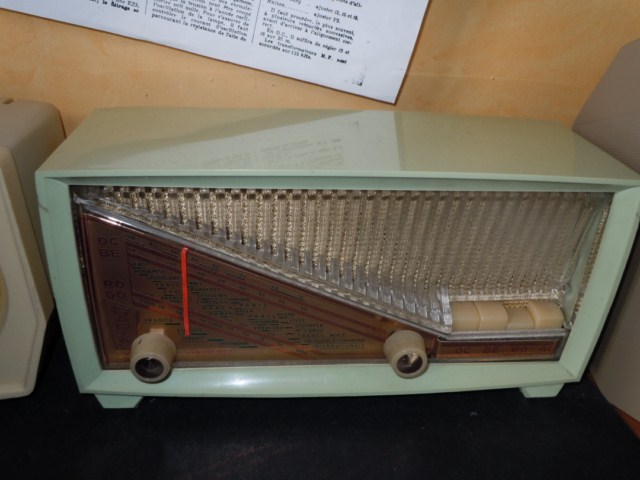

    Sympa ce poste en rouge, tu l'a dans toutes ses couleurs/versions nico?
    J'ai la version pistache sans oeil magique avec la prise P.U
    Flo[:Hi:]
