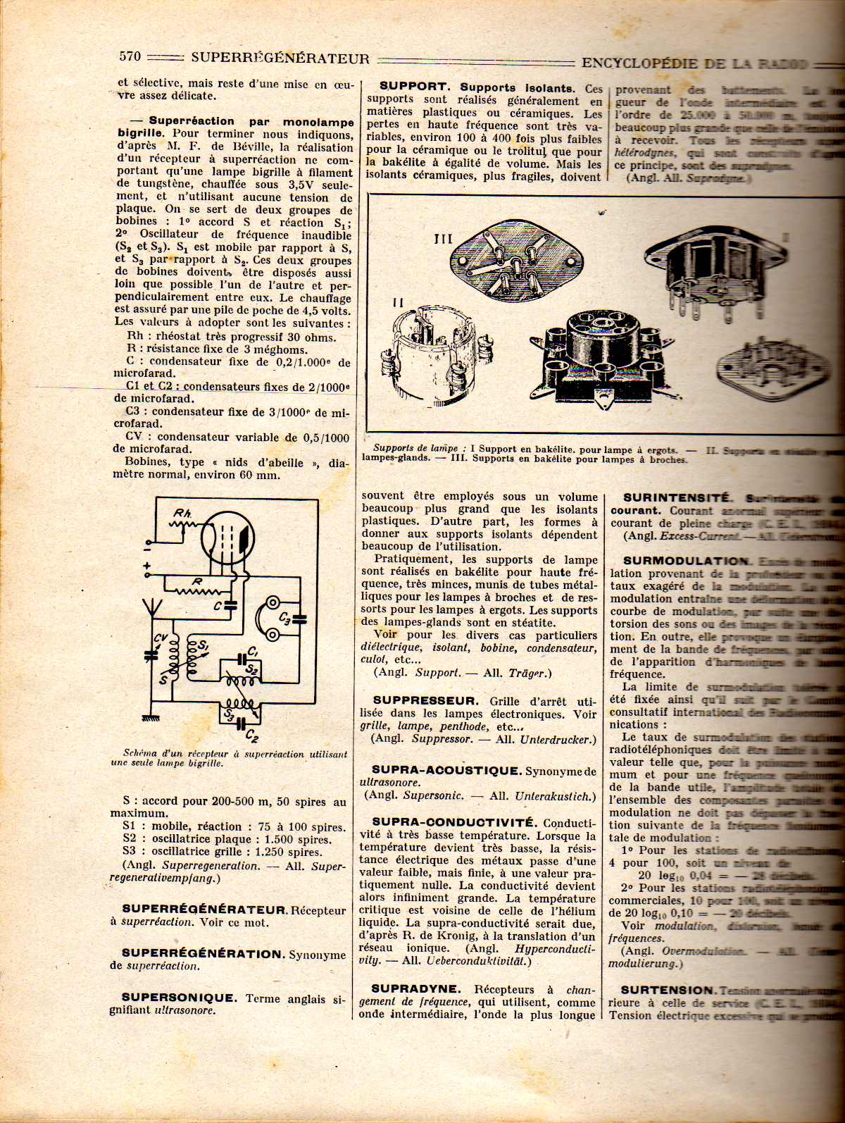

    Bonjour, je suis a la recherche d'un schéma a super réaction onde courte et po des années 20/30 merci pour vos réponse !!

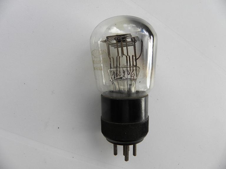

    Bonsoir tous,
    Ici, trois jolis tubes trouvés au fond d'un carton, toujours en provenance de ma campagne natale. L4078? EY635 et l'autre illisible.
    Chose curieuse sur le L4078 ou 4078 il y a d'inscrit " DEFENSE D'EXPORTER DE FRANCE"

Sujet : schema a super reaction Nouveau De jacques DENYS  Le 09-06-2011 à 23:42 sta
    Voici un ancien et curieux montage à super réaction de M.F de BEVILLE à une Bigrille des années 20 dont on trouve le schéma et le descriptif dans l'Encyclopédie de la Radio de M.ADAM .
    Il s'agit d'un modèle à bobines en nid d'abeilles et sans haute tension .
    Bien cordialement
    Jacques DENYS

Sujet : schema a super reaction Nouveau De Michel87  Le 10-06-2011 à 10:30 sta
    Ce montage sans HT est étonnant. Jamais vu auparavant. 8-()

Sujet : schema a super reaction Nouveau De ON5MJ  Le 10-06-2011 à 16:11 sta
    En fait il y a une HT mais réduite à la tension de la pile filament, sinon cela ne fonctionnerait pas. La lampe doit être sensible de toute manière pour fonctionner avec ce schéma.
