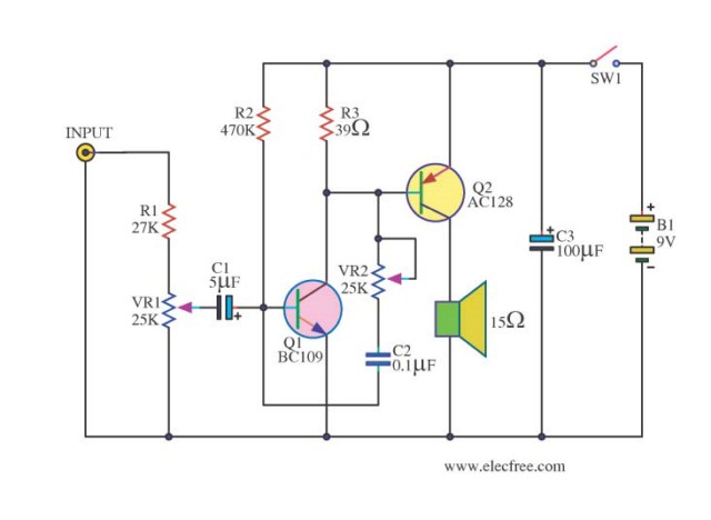

    Je me suis lancé dans la fabrication d'un petit ampli a transistors juste pour le fun.
    Le schéma du bidule vient de WWB. Cet ampli fonctionne avec deux transistors:

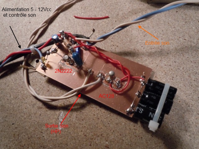

    1 transistor AC128 (PNP) et 1 transistor BC109 (que j'ai remplacé par un 2N2222 car je n'avais que ça en NPN).
    Une fois le montage réalisé, je teste en branchant un HP de 15 Ohms, j'alimente le montage en 5V (sous tension réduite pour voir si rien ne cloche), je balance de la BF a l'entrée via mon générateur BF et je récolte de la BF assez puissante dans le HP.
    Jusque là, tout va bien.
    Après je me décide de brancher une source de musique sur l'entrée (mon téléphone), je teste et je n'entend presque rien (il faut coller l'oreille au HP)
    Ce problème viendrait t'il du BC109 que j'ai remplacé par un 2N2222 svp ?

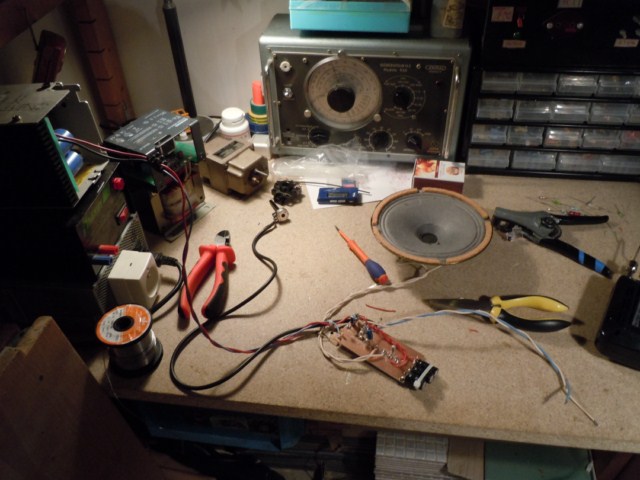

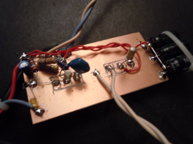

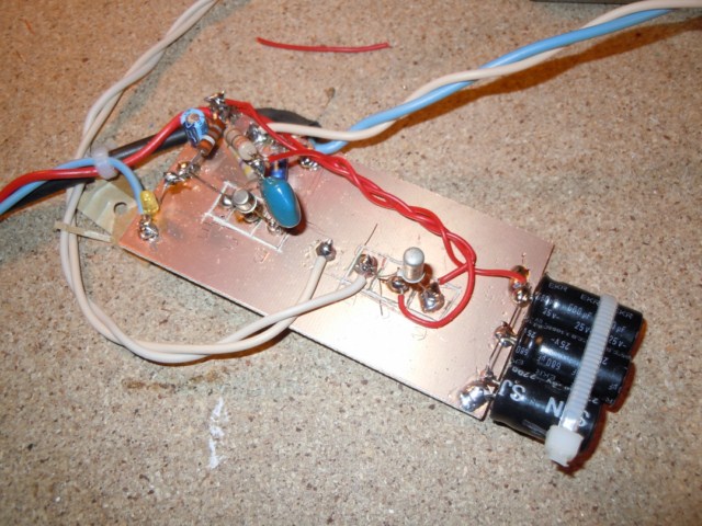

    Ci contre les photos du bidule (fait entièrement avec de la récup)

Sujet : Petit ampli maison Nouveau De Pierrot du 82  Le 11-06-2011 à 03:02 cms
Le BC109 a beaucoup plus de gain qu'un 2N2222...
Tu n'aurais pas d'autres transistors à essayer à la place du 2N2222 ?
Il suffit qu'ils soient au Si et NPN...

Sujet : Petit ampli maison Nouveau De YM  Le 11-06-2011 à 09:03 sta
    Avec un seul AC128 en sortie obligatoirement en classe A et une charge de 15 Ohms, ce truc ne peut sortir que quelques milliwats, soit beaucoup moins que le premier baladeur venu tout en "bouffant de la pile" à toute allure !
    Cherche un LM386 :-D

Sujet : Petit ampli maison Nouveau De YM  Le 11-06-2011 à 18:53 sta
    Le problème n'est pas dans le premier étage mais dans celui de sortie: un AC128 chargé par 15 Ohms ne peut pas fournir de puissance.

    Si le gain du 2N2222 est insuffisant monte en deux en Darlington. La question de l'impédance est sans doute correcte.
Sujet : Petit ampli maison Nouveau De YM  Le 11-06-2011 à 22:04 sta
    Têtu hein !
    L'AC128 ne peut pas dissiper plus de 200mW (et encore, c'est optimiste) ce qui fixe le courant de repos à 20mA sous 9 V.
    Raisonablement en restant linéaire, le courant variera de 20mA avec le signal ce qui donne une puissance efficace de (Peff = Icc²/R/8) soit moins de 1 mW alors que le moindre baladeur fournit au moins 10mW, voire 100mW
    Le gain des étages d'entrée n'y changera rien !
    Yves.
Sujet : Petit ampli maison Nouveau De slouptoouut  Le 11-06-2011 à 22:32 sta
    en fait, l'AC128 est un transistor de (modeste) puissance et peut dissiper environ 1W et tenir des courant de plusieurs centaines de milliampères ...Mais , en ampli BF classe A, avec juste 9V alimentation , et chargé par un HP de 15 ohms, la puissance efficace utile peut atteindre quelques dizaines de milliwatts ...
    C'est un peu mieux que les estimations de YM ci dessus mais reste ridiculement faible , n'importe quel ampli de sortie casque de balladeur , de carte son de PC, ou de radiocassette fera largement mieux ef fournira en effet dans les 100mW...Et le plus ordinaire des amplis BF intégré genre TBA ou LM *** en boitier DIL 8 pattes sortira allègrement 1 ou 2W !
    Autant dire que ce genres de montages, et ce genre de transistors au germanium , sont complètement obsolètes , et tout juste bon a faire un clignoteur pour LED , ou à dépanner une poste à transistors des années 60 ...Ou une vieille pédale Wha-wha pour guitariste nostalgique !

Sujet : Petit ampli maison Nouveau De slouptoouut  Le 12-06-2011 à 00:42 sta
    A mon avis il y a les deux , ou même les trois :
    -impédances et niveaux inadapté
    -transistor de sortie trop peu performant
    -principe même du montage non approprié
    Le signal de sortie d'un GBF sort sur une impédance sans doute fort différente ( en en principe normalisée ) ...Et surtout son niveau peut souvent atteindre plusieurs volts (bien plus qu'un balladeur ou un téléphone)
    de ce fait (a mon avis) ça arrive a marcher mieux (question d'impédance) et plus fort (question de niveau) avec le GBF pour ces raisons même avec un ampli poussif et mal fichu , mais énergiquement "secoué" par le GBF ! (si ça se trouve, ça n'amplifie quasiment rien et ca ne fait qu'adaptation d'impédance entre le GBF et le HP ...et ça ferait pareil en mettant simplement entre le GBF et le HP un transfo d'impédance, type transfo de ligne pour la sono de PA ! )
    Le rendement et les performances d'un montage en classe A avec un tel transistor, et avec une tension d'alimentation aussi basse que 9V, ne peut pas être puissant et ne peut être ...que décevant ! (pour rester dans le montage classe A , et obtenir des résultats honnètes, il faudrais une tension bien plus grande , plusieurs dizaines de volts ... et un transistor de sortie nettement mieux que ça ...)
    Quand a l'impression de puissance par le volume ressenti a l'oreille, en plus de dépendre du niveau et de l'impédance de sortie du GBF , elle est tres subjective et dépend fortement des réglages de forme et de fréquence du GBF et de l'état des oreilles de l'expérimentateur (et c'est tout sauf exact ...)
    Il faudrais faire des mesures au millivoltmètre et au wattmètre BF, il y a fort a parier que les performances , tant en gain, qu'en puissance, obtenu avec de tels transistors et un tel principe de montage...soient assez minables !
