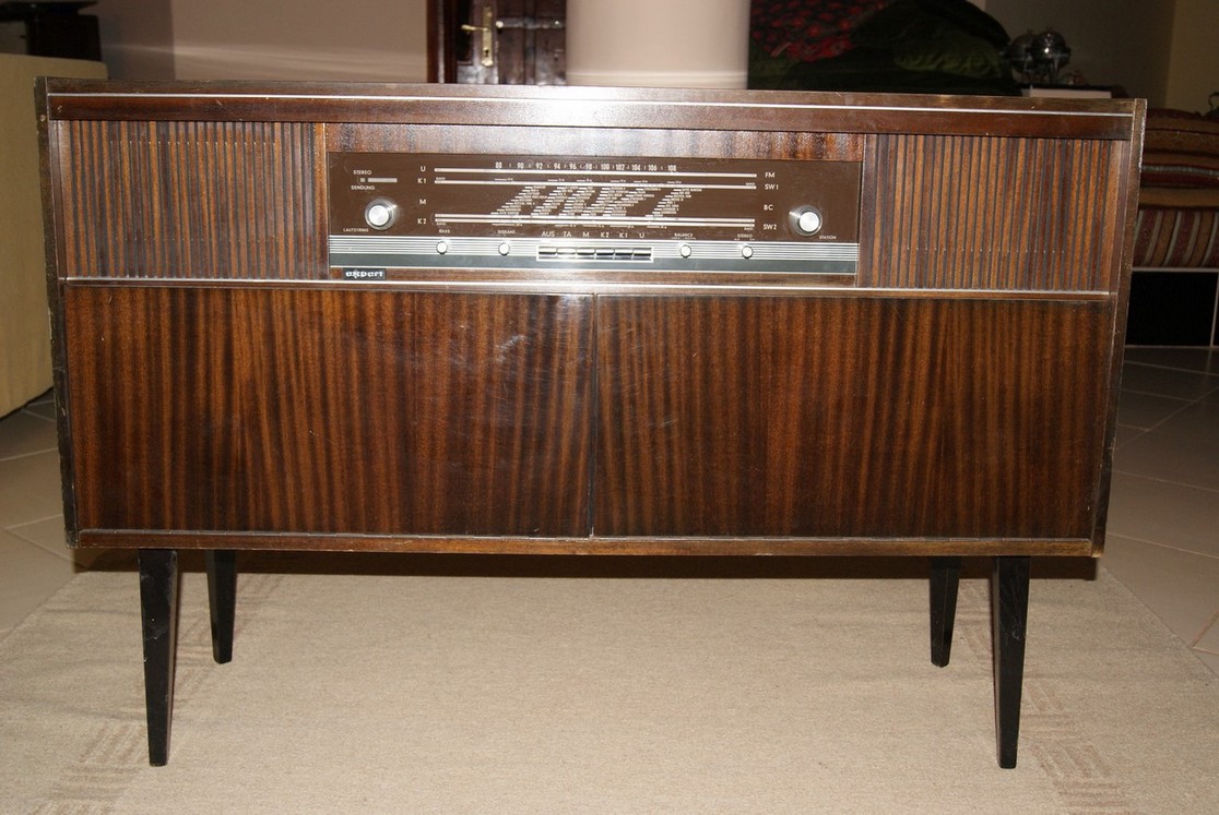

Sujet : radio meuble à identifier Nouveau De graetzum  Le 11-06-2011 à 10:13 sta
    Je viens d'acquerir ce meuble radio ,sur la face cadran il y a l'inscription "EXPERT"
    Le tourne disque est un philips 22 GC 036/97 .Je suppose que la radio est une Philips expert ,est ce quelqu'un le reconnait il .Je cherche la référence exacte de cette radio.
    Merci pour tout renseignement.

Sujet : radio meuble à identifier Nouveau De Tésèsèfe.56  Le 11-06-2011 à 10:29 sta
    Bonjour De graetzum.
    Avez-vous bien regarder derrière sur le "carton" il doit y avoir les référence que vous cherchez.
    A priori on dirait un Philip's.
Sujet : radio meuble à identifier Nouveau De Pierre Roque  Le 11-06-2011 à 10:29 sta
    ça ne ressemble pas à Philips
    Une photo de l'arrière du poste SVP

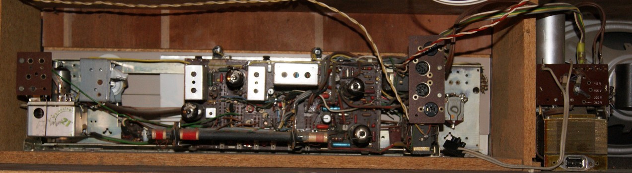

Sujet : radio meuble à identifier Nouveau De graetzum  Le 11-06-2011 à 15:55 sta
    Malheureusement le meuble radio n'a pas de cache arrière,je mets une image de l’arrière .J'ai trouvé collé à l’arrière les inscriptions suivantes:
    Type:illisible
    Laufwerk:dkl ou dk1
    Radio:Philips
    Sonderheiten:Loewe 82862
    Kunde:illisible
    Je vais essayer de poster les numeros des lampes.
    Graetzum
Sujet : radio meuble à identifier Nouveau De Totolagalène  Le 11-06-2011 à 16:00 sta
    "Merci pour tout renseignement"; on peut déjà dire que c'est un meuble avec des pieds
    "Louis XVI":-D
Sujet : radio meuble à identifier Nouveau De Jacques Flamand  Le 11-06-2011 à 16:58 sta
    La vue des composants (CV, transfos FI,...) me fait penser à de la fabrication "allemande" mais pas à "Philips".
    Jacques

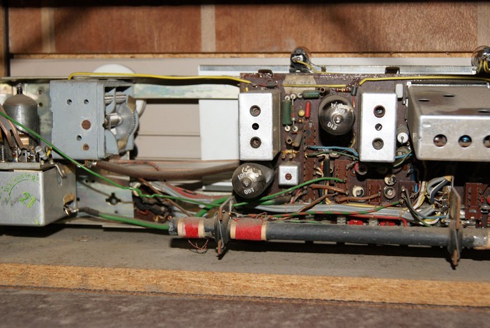

Sujet : radio meuble à identifier Nouveau De graetzum  Le 11-06-2011 à 18:10 sta
    Voici le numéro des lampes:
    Les 2 à droite dans la photo:marque POPE ECL 86 made in Hollande
    Celle du milieu en haut marque VALVO EAF 801 (013 au dessus de la lampe)
    Celle du milieu en bas marque VALVO ECH 81 ( 081 au dessus de la lampe)
    Celle de gauche ???85 (difficile de lire car imbriquée dans un tube en acier)
    Graetzum
Sujet : radio meuble à identifier Nouveau De bobosse  Le 11-06-2011 à 18:43 sta
    bonsoir,
    Votre poste ressemble à un BLAUPUNKT Amazonas ou Arkansas
Sujet : radio meuble à identifier Nouveau De candide  Le 11-06-2011 à 18:47 sta
    "Expert" était une marque d'un groupement de revendeurs dans les années 70/80.
    Il y avait un constructeur de ce genre de matériel:
    Loewe-opta
Sujet : radio meuble à identifier Nouveau De Pierre Roque  Le 11-06-2011 à 19:27 sta
    Bonsoir graetzum
    candide à tout à fait raison
    C'est un Loewe-opta
    C'est écrit sur votre plaque à l'arrière de votre poste
    Sonderheiten:Loewe

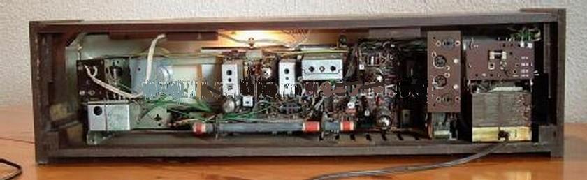

Sujet : radio meuble à identifier Nouveau De graetzum  Le 12-06-2011 à 14:34 sta
    Merci,je viens de voir ce lien ,en effet la configuration des lampes est presque la même.En cherchant du coté de Loewe-Opta j'ai trouvé une radio qui a la même configuration, le même schéma ,il s'agit du Loewe-opta stereo_konzertgerat_LO 10 82065 dont je joint le lien ci dessous.Je joint l'arriere des 2 radios ,la première image ,celle de Loewe opta LO 10 ,la 2eme image celle de la radio inconnue.
Sujet : radio meuble à identifier Nouveau De graetzum  Le 12-06-2011 à 14:36 sta
Sujet : radio meuble à identifier Nouveau De candide  Le 12-06-2011 à 17:28 sta
    Comme beaucoup de matériel radio "grand public", le Siemens et le Loewe-opta on un air de ressemblance fort marqué.
    Seraient-ils sortis du même tuyau ?...........:o):o):o)
