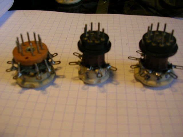

Sujet : Pour les chassis "impossibles" Nouveau De wizhard  Le 11-06-2011 à 19:01 sta
    Juste pour montrer, certains d'entre vous ont peut être déjà fait.
    J'avais fait ces petits adaptateurs pour travailler sur un SP 600, sur ce monstre il est à peu près impossible d'atteindre quoi que ce soit sous le châssis, de plus il fait plus de 20 kgs, bonjour les dégâts pour le retourner...
    Bien sûr on peut en faire pour d'autres supports, la difficulté c'est les prises mâles. j'avais utilisé des bouchons pour changement de tension ou autres, imagination au pouvoir..
    C'est nettement plus facile avec des culots bakélite...
    Les prises sont faites en fil rigide, soudé à la prise mâle puis au support (sauf sur l'octal où c'est l'inverse.)
    Si l'idée peut servir à quelqu'un tant mieux Daniel[:Hi:]

Sujet : Pour les chassis Nouveau De wizhard  Le 11-06-2011 à 20:03 sta
    Vus sous un autre angle
    .la fiche et le support sont reliés par une colonnette filetée et des vis tête fraisée.
    Plus de détails si intérêt.
    Amitiés Daniel[:Hi:]

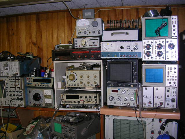

Sujet : Pour les chassis Nouveau De candide  Le 14-06-2011 à 21:44 sta
    Ton analyseur de spectre H.P. ne serait-il pas un 8558, par hazard ? ( toute ma jeunesse !)
Sujet : Pour les chassis Nouveau De wizhard  Le 14-06-2011 à 21:45 sta
    Apparemment (mais je pense que ça se voit!) je collectionne plus les appareils de mesure que les anciens "postes". c'est plus agréable à dépanner...
    Re :-):-):-)
Sujet : Pour les chassis Nouveau De candide  Le 14-06-2011 à 21:46 sta
    D'après les photos, je constate qu'en appareils de mesures, tu as de quoi te retourner !
