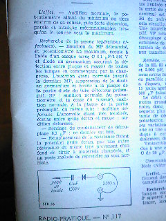

    Radio Pratique, Août 60, rubrique Comptes Rendus de dépannage : un moyen de dépannage astucieux que beaucoup d'entre vous doivent connaître.
    Un casque muni d'une diode et d'un condo permet de localiser une panne par écoute sur les plaques des tubes avant détection (après sans la diode) -->

    Pour les tous courants pas recommandé à cause de la masse. Mais en toute honnêteté je ne connaissais pas le système.

    Actuellement la version moderne c'est le signal tracer avec un ampli à semi-conducteurs sur un petit HP, le tout monté dans un tube en plastique (avec une feuille alu de blindage à l'intérieur).

    En fait, pour les postes "tous courants", ils fonctionnaient généralement sur le 127 V. Cette tension était fournie entre le neutre ( à la terre ) et un phase. Avant d'attaquer une intervention, on utilisait un "pole-test" si la phase était au chassis, il suffisait de retourner la fiche secteur.
    Les dépanneurs plus fortunés disposaient d'un transfo d'isolement ( ils n'étaient pas nombreux :-D )
