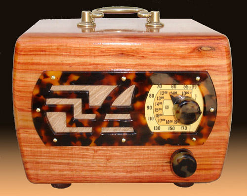

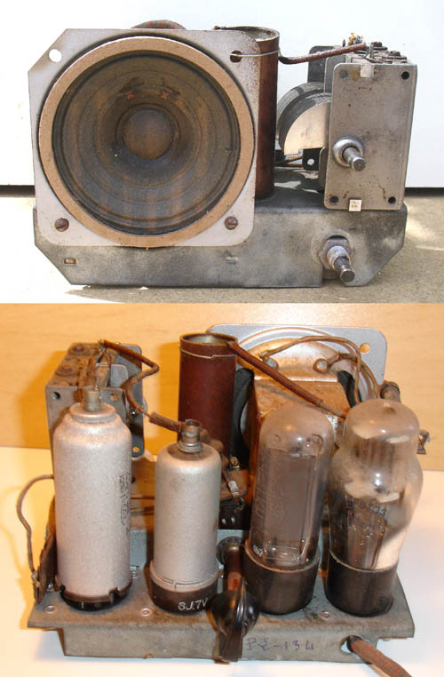

    J'ai trouvé ce petit châssis (peut être américain, il ressemble à certains petits Air king) mais modifié anciennement pour recevoir les grandes ondes. (6M7/6J7G/25L6G/25Z6) Non superhet, mais TRF.
    Pas de boitier, disparu depuis longtemps !

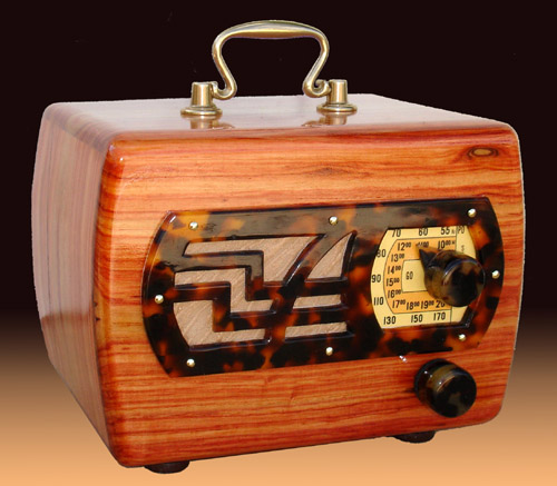

    J'ai donc redessiné la radio complètement, une version "custom" comme je les affectionne.
    Pour changer un peu des lignes "carrées" classiques, tout en restant dans l'esprit très simple de ces petits postes, j'ai dessiné des cotés courbes, rappelés ensuite par les lignes de la grille, puis j'ai construit le petit boitier en utilisant un reste de planchettes de Rosewood, assemblées par collage.
    La façade est habillée avec une grille monobloc, rapportée sur la boite et taillée dans de "l'écaille alternative".
    C'est un simple "plastique" mais qui imite l'écaille de tortue naturelle.
    Après un tracé très précis à la pointe, les parties ajourées ont été taillées à la mini fraise, et le tout poli.
    Quelques petits clous en laiton assurent la fixation, et donnent un petit air rétro.
    Cadran dessiné à l'ordinateur comme habituellement, ensuite imprimé sur papier, puis verni pour donner l'aspect du rhodoïd.
    Les boutons "coordonnés" sont taillés dans les chutes d'écaille, celui du CV est doté d'un très petit index, en écaille idem.
    Fond en contreplaqué de modélisme.
    Après ponçage soigné au 240, vernis gomme laque pour la finition, et pose d'une petite poignée en laiton poli, qui souligne la très petite taille du poste. (188x125x130 mm)
    Le tout comme toujours avec des moyens basiques, et sans outillage spécialisé.
    Après restauration de la partie électronique, le poste fonctionne très bien.

    Tu as trouvé, avec ces "customisations" de petits châssis, un super créneau encore inexploité avant toi!
    Je trouve que tu maitrise ton sujet de mieux en mieux, c'est parfaitement réalisé avec un look "new old age"
    Donc encore un grand Bravo!
    et continu a nous faire baver avec ces superbes "constructions" tout droit sorties de ton imagination :-p
    j'aime beaucoup

    En voilà du bon boulot: chapeau l' artiste ébéniste !!! [:Hi:]
    Je ne suis pas du tout fan des radios "custom", mais quand c' est super bien réalisé comme celle-ci: on ne peut qu' admirer !;-)

    AFFREUX, affreux, cette poignée qui dénature le travail des matériaux et l'image finale.
    Bien sûr, cela est très subjectif, car j'ai mon esprit qui a tendance, en regardant l'image jointe, de rechercher la pendule que soutient cette poignée...
    Il y a toujours dans tout "customage" un moment où "le mieux est l'ennemi du bien".
    Néanmoins je respecte tout à fait votre affection, megawawe, ainsi que votre imagination, toutes deux très constructives.
    Quel équilibre de formes et d'aspect final entre les couleurs, les belles rondeurs et les deux boutons superposés!
    Bravo, mes yeux se régale.
