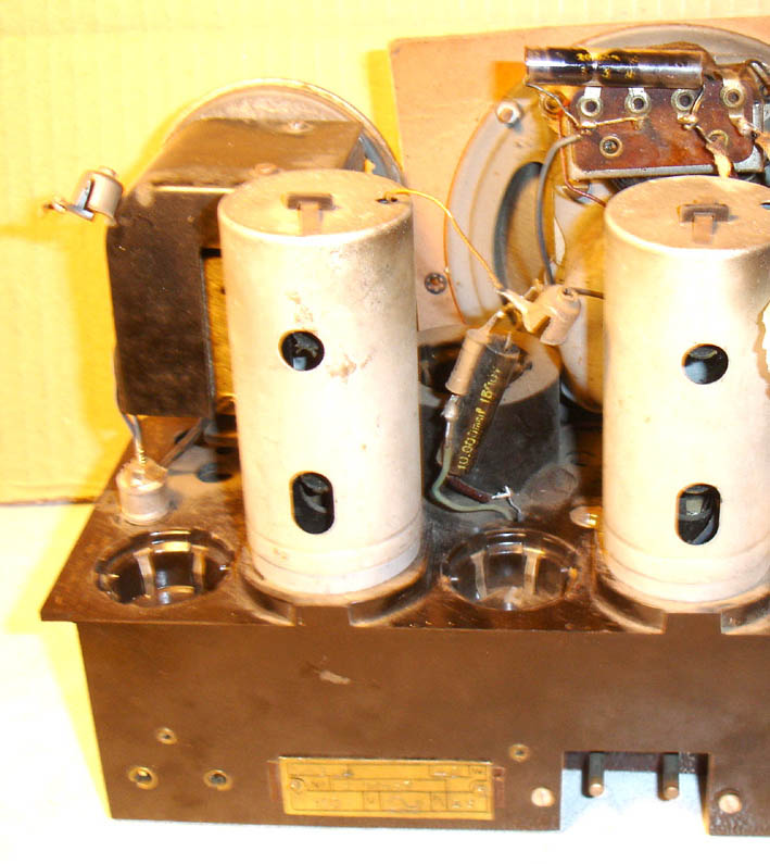

Sujet : PHILIPS A 43 UL Chassis bakélite Nouveau De megawave  Le 15-06-2011 à 15:45 sta
    Actuellement en réfection, ce PHILIPS A 43 U L, dont le châssis est en bakélite.
    Quelqu'un connait ?
    La présentation générale semble identique au 43 U.

    Modèle en 25 Hz, le transfo doit être relativement gros...
Sujet : PHILIPS A 43 UL Chassis bakélite Nouveau De slouptoouut  Le 15-06-2011 à 19:26 sta
    le transfo ne peut pas être gros ...puisqu'il n'existe pas ! (tous les filaments sont en série avec une résistance, et la HT est obtenue directement en redressant le secteur avec une valve CY2 ...)
    l'astuce, si on peut dire, de la version 25Hz , c'est la "cellule de filtrage" qui suit le redressement en sortie de CY2 , qui est "optimisé" pour la version 25Hz ...
    (a part ça, c'est un montages "tous courants" tout a fait normal , avec un chassis en bakélite et non en tôle ...)

    Mince un bakélite, plus de bois précieux !!
    Tu as les lampes ?
