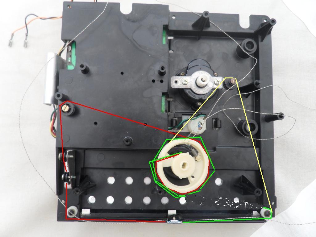

    je suis bien content de vous avoir découvert débutant dans la matiére mais j'aime 1000 fois plus nos anciens postes de radio
    voici un Grundig océan boy 820
    en bon etat mais la ficelle de circulation de la fléche des stations à sauté au démontage
    ben oui je commence...:-D
    pourriez vous m'aider pour la remettre en place surtout que j'ai pas bien compris le principe
    je vous remercie par avance
    cordialement :-)

    La photo d'Alain, pour son passage de ficelle.
    Cdlt
    François

    Au vue de la photo du cheminement , je pense qu'il est préférable de faire des essais ... lire un peu le principe des poulies etc. un moment tu vas trouver.

Sujet : Le Montage de la ficelle Nouveau De bthiry  Le 20-06-2011 à 13:26 sta
    peut-être comme sur l'image jointe ?
    Benoît
Sujet : Le Montage de la ficelle Nouveau De ON5MJ  Le 20-06-2011 à 13:29 sta
    En général quand la réponse ne vient pas rapidement c'est qu'il n'y en a pas à donner. Mais ne vous méprenez pas non plus, accéder à un forum n'est pas cotiser à une caisse de mutuelle, ceux qui répondent le font pour aider et se faire plaisir. Aucune obligation de résultat, donc merci de ne pas y voir un calcul sordide.
Sujet : Le Montage de la ficelle Nouveau De FURET  Le 20-06-2011 à 14:21 sta
    c'est presque çà le dessin de bthiry sauf pour la partie verte qui devrait s'enrouler dans l'autre sens par le haut du tambour du CV .

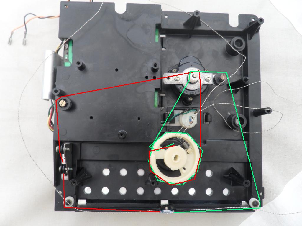

Sujet : Le Montage de la ficelle Nouveau De FURET  Le 20-06-2011 à 14:35 sta
    ah attention !!
    j'avais pas vu du premier coup au retour il faut pas oublier de passer par la poulie du haut
    christian
Sujet : Le Montage de la ficelle Nouveau De bthiry  Le 20-06-2011 à 15:54 sta
    bien vu Furet pour le sens !
    je remarque aussi deux poulies blanches à gauche de la poulie noire supérieure ....
    il faudrait savoir où est placé le bouton de commande. (celui que l'on tourne pour
    changer de station) il entraine peut-être les deux poulies blanches ...
    peut-être alors comme ceci ... ?

    La ligne verte ne peut pas passer par là à mon avis --->

Sujet : Le Montage de la ficelle Nouveau De alain78000  Le 23-06-2011 à 09:38 sta
    j'ai trouvé cela ....
.PNG
Sujet : Le Montage de la ficelle Nouveau De wizhard  Le 23-06-2011 à 10:32 sta
    Ah! là c'est déja mieux!
    L'angle est inversé mais surtout la photo est toute petite...
    faudrait essayer d'agrandir un chouia...
    sinon c'est à peu près ce à quoi je pensais...
    Le plus important à savoir c'est le nombre de tours autour du tambour et ça on ne le voit pas...
    I'l be back Daniel:-)

Sujet : Le Montage de la ficelle Nouveau De alain78000  Le 23-06-2011 à 13:42 sta
    à vous
    aggrandir la doc = 15 dollars Oups !
    j'ai pas mal de truc sur le feu !
    je tache de faire des tests
    question la poullie avec le ressort elle tient comment ?[:??:]

Sujet : Le Montage de la ficelle Nouveau De wizhard  Le 23-06-2011 à 16:01 sta
    Sinon : clic droit > copier l'image.
    Ouvrir Paint> nouveau> coller
    Zoom +
    Ce n'est pas très net maais on voit mieux...
    La poulie avec le ressort (c'est un tambour) tient généralement avec une petite vis + rondelle dans l'axe avec méplats du CV ( c'est pour ça qu'il y a 2 positions possibles...
    [:Hi:]

Sujet : Le Montage de la ficelle Nouveau De alain78000  Le 23-06-2011 à 20:12 sta
    voici les photos complémentaires
    il semblerait que le schéma ne soit pas bon...
Sujet : Le Montage de la ficelle Nouveau De alain78000  Le 23-06-2011 à 20:17 sta
    Suite
