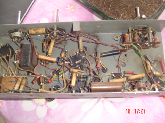

    je suis dans la recherche de condos pour remplacer les papiers …
    Après m'avoir dirigé la-dessus :
    5000µµF à remplacer par 4700 pf ou 4.7nf 400 V ou 630V
    10000µµF à remplacer par 10nf 400 ou 630 V
    20000µµfF à remplacer par 22nf 400 ou 630V
    1000µµF à remplacer par 1nf ou 1000 pf 400 ou 630 V
    J'ai regardé sur le site "SELECTRONIC" et trouvé, mais je ne sais si je dois prendre passif ou actif ? Peut t-on me faire connaitre la différence et me diriger sur le choix ? Ou me dire comment connaitre la différence ? Merci à tous.

    Toute rigolade mise à part vos correspondances sont correctes, 20% sur un condo c'est normal et sans importance, sur les chimiques ce peut être beaucoup plus...

Sujet : Poste RTA BV6 Nouveau De Half.09120  Le 23-06-2011 à 15:15 sta
    Voilà, commandé en cour sur site net (SELECTRONIC et pardon pour la pub, si autre site plus intéressant, mais je n'ai pas connaissance) pour les condos de remplacement pour mes "papiers" sur le RTA BV6, résistance et luciole néon pour le testeur de condos. Les Tupperware sont à l’abri (Empruntés à Mme) et l'appareil photo jetable prêt à servir.
    Non pas pour me prendre moi-même mais pour servir d'arrivée de V. ;-)
    Afin de profiter du port concernant la commande en cour, j'en profite pour y joindre pièces pour un :
    MONDIAL PARIS modèle SUPER 6 lampes. (Photos jointes).
    Lampes :
    ELYU EZ 80 / 6V4 1-9
    BELVU 6AQ XII3
    BELVU 6AV6 I-9
    BELVU 6BA6 III-9
    BELVU ECH81 6AJ8 I-9
    BELVU EM81 XII-8
    1 condo sous tube aluminium à changer. Original : G.VARRET 2X25 µF T.S 350 v TP 400 v 58-11
    Celui-ci possède trois fils en sortie. Par quoi dois-je le remplacer ? C'est ma première rencontre avec ce genre la ... (A trois fils en sortie)... Et surement pas la dernière. La protection filetage transfo alim est déchirée mais le filetage semble intact. Est-ce grave ?
    Voici pour l'instant... Merci, à plus tard...
    [:Hi:]
Sujet : Poste RTA BV6 Nouveau De Half.09120  Le 23-06-2011 à 15:16 sta
    2eme photo (Désolé photo en deux fois car fichier volumineux.
Sujet : Poste RTA BV6 Nouveau De wizhard  Le 23-06-2011 à 16:33 sta
    Hello...pour tes 3 fils de condo le négatif (aka moinsitif) est commun aux 2 capas. en général fil noir ou bleu pour lui et rouge ou orange pour les + . ça existe aussi avec des cosses à souder, la patte - est plus longue. Remplacement par un 2X22 µ ou 2 de 22 400V masse commune.
    Sur ton transfo ce n'est pas le filetage mais le bobinage, aucune importance tant que le fil visible n'est pas "blessé". Si l'esthétique te gène tu peux le recouvrir de Scotch (tenant à la chaleur !) ou de cartonette. Ou de vernis....
    Si tu testes tes condos avec le "bidule" à luciole, tu n'as pas vraiment besoin du tupperware ! je n'ai encore jamais vu un condo exploser avec 10 mA seulement.
    Bon courage Daniel
    P.S. s'ils ne sont pas manquants ne commences pas par changer tous les tubes, obtiens déja des tensions correctes, et détermines ensuite si des tubes sont HS. s'ils ne sont pas fêlés (tache blanchâtre) un tube c'est solide...et c'est cher!!:o)

    Ok pour condo. Pour le transfo le mot bobinage m’a échappé pourtant connu de moi. Pour l’esthétique intérieure on verra plus tard. Je n’en suis pas là. Le Tupperware était pour rire avec ce temps grisâtre ici. Pour les tubes je pensais (Après avoir lu partout que c’était plus prudent) le faire puisque j’y étais. Les deux autres je n’y touche pas. (Ni fêlure, ni traces blanchâtre)
    Bonne fin de journée… Tchao
Sujet : Poste RTA BV6 Nouveau De Half.09120  Le 23-06-2011 à 21:41 sta
    Daniel.
    Tu e dis en général... "Pour tes 3 fils de condo le négatif (aka moinsitif) est commun aux 2 capas. En général fil noir ou bleu pour lui et rouge ou orange pour les +"
    Je suis rempli de chance (lol).
    Les deux négatifs sont (D’origine) BLEU et JAUNE et JAUNE pour le positif. Même COULEUR DE JAUNE !
    Je me doute que cela vas te sembler plus que bizarre, mais ma déduction étant que… l’un des deux jaune du condo rejoint un rouge positif du poste. A moins bien sûr que la personne ayant fait les divers branchements étais daltonien !
    A bientôt…
Sujet : Poste RTA BV6 Nouveau De wizhard  Le 24-06-2011 à 12:21 sta
    HIHI...
    C'est plutôt normal, puisque les 2 condos (il y en a 2 !!) font la même valeur...
    Il n'y a aucune norme pour ces couleurs, la couleur "froide" (noir, bleu, vert) correspond au négatif (qui dans ton cas est commun aux 2 condos, mais il peut arriver qu'ils soient indépendants avec 2 fils -) et la couleur "chaude" (rouge, jaune, orange voire blanc) qui lui correspond au positif. Il peut arriver que les sorties positives soient de couleur différentes, en général c'est documenté sur le boitier (32 + 50 µf, par exemple)
    Attention aussi au fait qu'en règle générale sur les anciens chimiques le négatif est relié au boitier, si dans certains cas (polar) ils sont isolés du chassis ce n'est pas par hasard...
    Par contre sur les modèles à vis on mettait souvent une grower pour obtenir un meilleur contact...(alu sur tôle= merdouille !)
    Il est certain qu'avec une sortie par fils le problème ne se posait pas...
    Bonne continuation Daniel[:Hi:]
