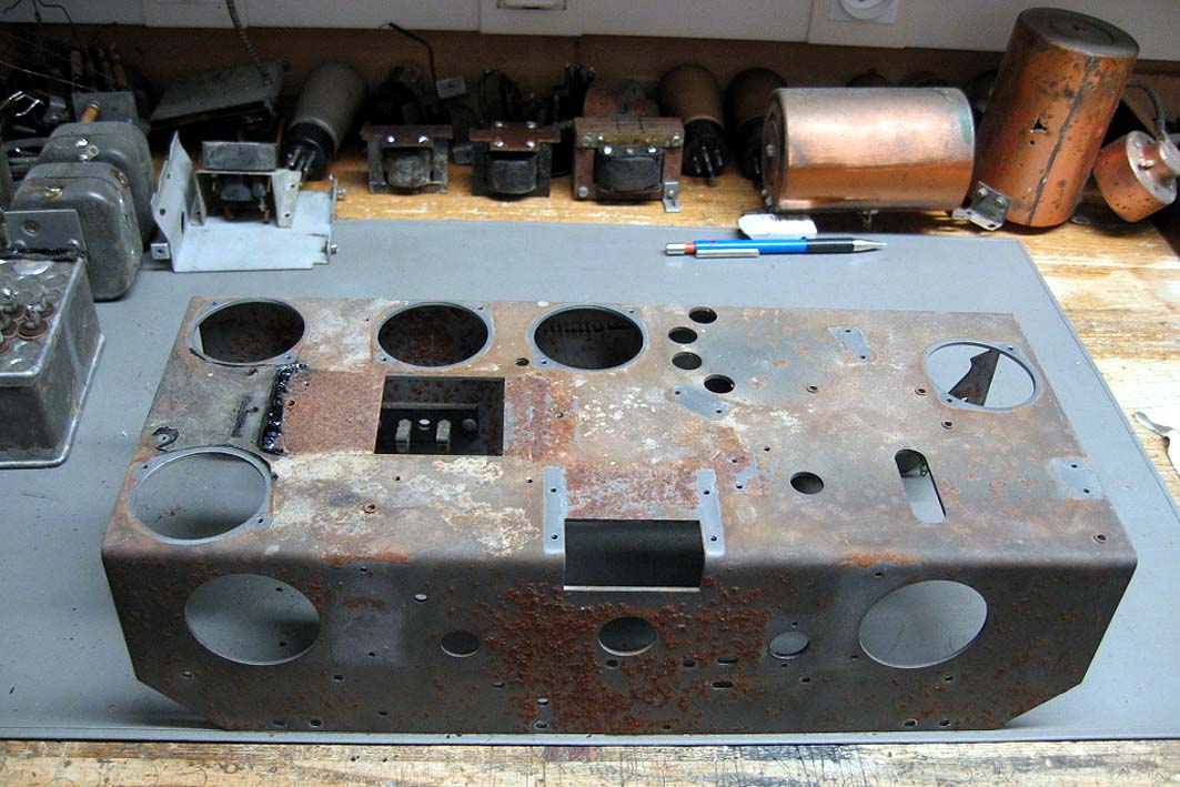

Sujet : Je recherche une C443 Nouveau De Fifi  Le 21-06-2011 à 15:53 sta
    pour bthiry,
    Le châssis était trop oxydé, j'ai du le peindre!

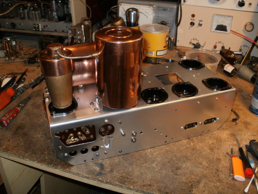

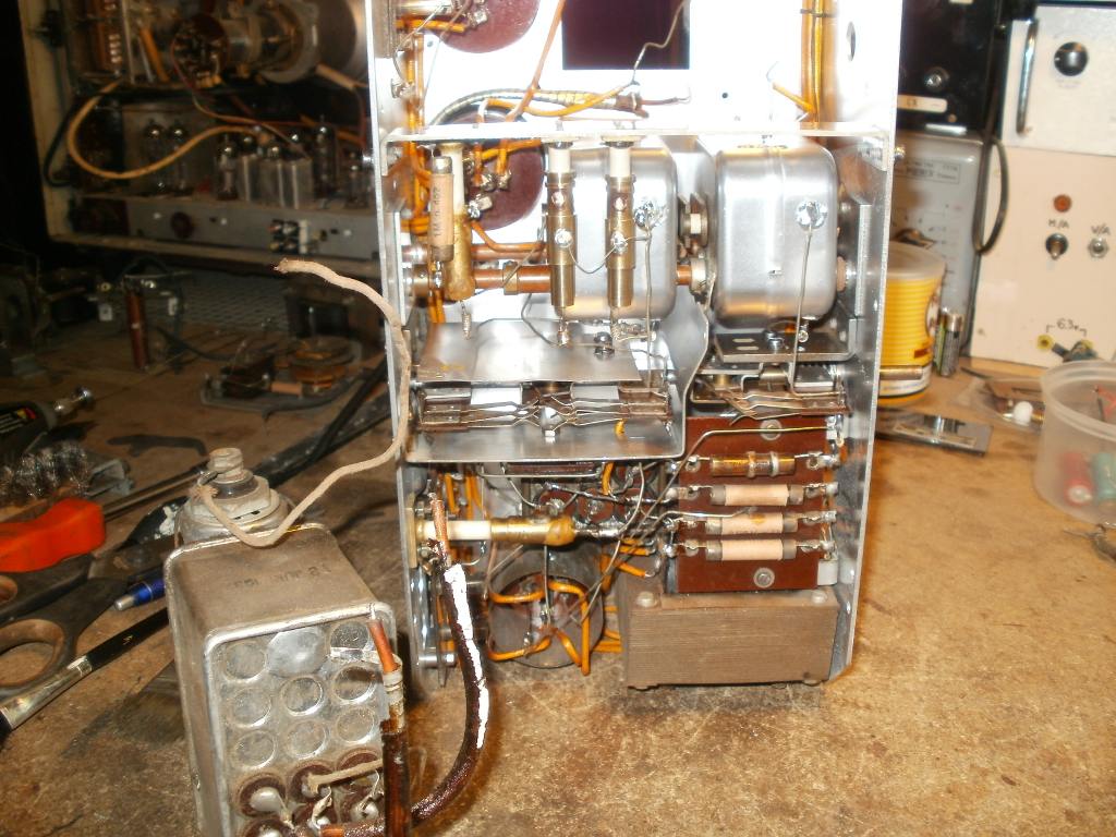

Sujet : Je recherche une C443 Nouveau De Fifi  Le 21-06-2011 à 18:51 sta
    Sur celui ci était monté une E443H a la place
    la self de charge de la C443 est coupée ainsi que le transfo de liaison BF
    une photo de l'état actuel du remontage :-)
