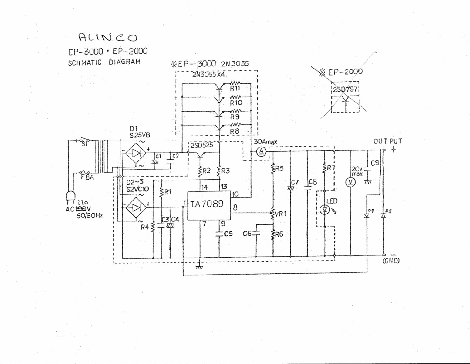

Sujet : Panne alimentation variable Nouveau De oldradio  Le 21-06-2011 à 21:10 sta
    Bien sûr... avec le schéma c'est mieux, mais je n'avais pas de scanner sous la main au moment ou j'ai rédigé mon message.
    Voilà, c'est chose faite, mais je ne possède que cela avec cette alimentation.
    Déjà, merci pour ces premières réponses.
    Par rapport à ce schéma, le driver est un 2SD880Y et pour d'autres séries d'alims, le régulateur est un µA723 qui est plus faciles à trouver que le TA7089P dont j'ai pu m'approvisionner en tant que composants obsolètes.
    J'ai pratiquement relevé toutes les valeurs de composants.

    Pour localiser, moi, je commencerais par retirer totalement le 2 SD 525.
    ça lèverait le doute sur les transingues de puissance.

    Déjà débrancher le Nippon (ni mauvais) curieusement souvent le driver déménage avant les ballasts...(j'ai eu plusieurs fois le problème sur des alimes Philips dont le schéma est ...Philips !!)
    C'est un NPN 60 V 3A avec un bon gain (150-200), à remplacer par n'importe quoi de ressemblant (2N, BD, TIP...) en général dans une alime ce n'est pas critique.
    ( Il n'y a pas de correspondance directe dans mon bouquin)
    En fait c'est plutôt le boîtier qui commande...
    Effectivement, vérifier aussi l'alime secondaire (qui sert surtout à faire en sorte que l'alime principale puisse descendre à zero...)
    ( c'est l'alime derrière d2-d3 pour le 7089)
    à pluche Daniel[:Hi:]

    Wizhard a raison oui il faut changer D2 D3 et vérifier D4 D5 ( IN4004) et C3 C4

    Bon, si cela peut faire avancer le sc....., voilà les résultats de la manip sur le "Nippon" :
    Bases des 2N3055 débranchées, cela donne :
    - Tension de sortie 2SD880 vers bases des ballasts = 12,4 V (première mise sous tension) puis 2,6 V (deuxième mise sous tension).
    - Aucune action du potar de réglage "tension" mais affichage correct sur voltmètre de la tension correspondante en sortie du 2SD880.
    Puis, Oh surprise (certainement provisoire), j'ai ressoudé les bases des ballasts comme à l'origine, et l'alim se comporte normalement, tension correcte et variable.
    C'est exactement ce qui s'était produit il y a quelques temps.

    Bonsoir Guy, bon schéma pour cette alime, simple et efficace. (c'est compliqué de faire simple...)( j'ai une alime Rohde et Schwarz, un vrai délire d'ingénieur !!)
    J'ai effectivement eu le coup d'un nestor hyperfuyard sous tension, pas en C/C mais se comportant comme une Zener...plutôt vicelard !!
    avec certains régulateurs intégrés j'ai eu aussi des phénomènes d'oscillation, visibles à l'oscillo mais on n'y pense pas toujours...un petit découplage suffit.
    Enfin le cousin du 2SD 525 qui est le cousin du 2SD880 est le BD243C
    A suivre donc Daniel[:Hi:]

    Les valeurs des composants pour ceux que le schéma intéresse ?

Sujet : Panne alimentation variable Nouveau De Tesla07  Le 23-06-2011 à 18:40 sta
    Voici le schéma Alinco EP 3000 de 1981, avec les valeurs, je n'ai pas retrouvé mon dossier complet, mais à ce schéma nous avions ajouté une CTN dans l'arrivée secteur cela permettait une charge moins brutale au départ pour les condos. en plus nous avons coupé le plan de masse près des vis de fixation pour laisser l'électronique flottante en partie.
    Les diodes D4 D5 sont soudée à l'arrière.
    Il ne faut rien ajouter de plus cela fonctionne bien comme ça.
    J'ai une version avec temporisation de la tension de sortie réglable de 2 à 10 secondes mais c'était pour un emploi qui n'avait rien à voir avec la radio.
    Bonne soirée à tous

    Donc je persévère : je complète le message du forum en vous confirmant que les composants sont gratuit sauf une petite participation pour un 7889 car nous en avons très peu et j'ai pas mal de ces alim en service chez mon fils. (disons 3 euros)
    Le seul composant que je n'ai pas c'est le condo de 33000 µF.
    A celà vous ajoutez le port.

    J'avais promis de retrouver le complément de mon alimentation au sujet de la temporisation.
    Voici le schéma avec le complément.

    Pour les alim les copies ont été multiple car une astuce de cette alim c'est que l'emploi du 7089p permettait
    1/ mise en court-circuit sans danger redémarrage immédiat
    2/ insensibilité à la HF.
