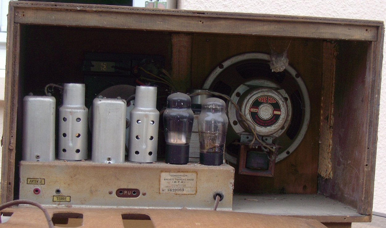

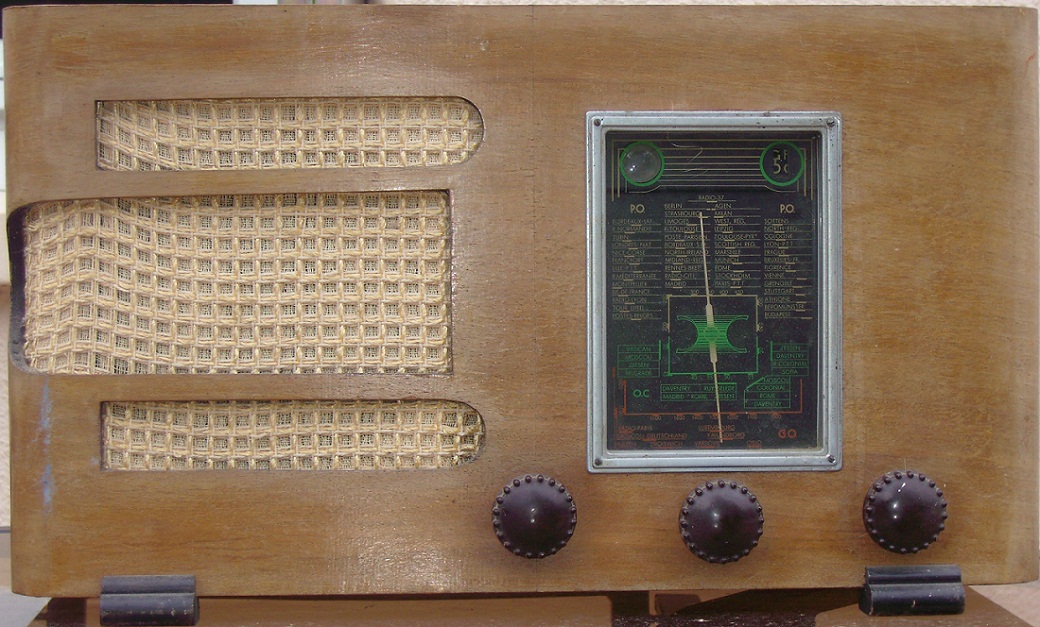

Sur ce poste inconnu, voir photo, sans doute de fabrication artisanale, la réf. de la lampe BF est "illisible".
Les lampes sont: 6A8G , 6U7G , 6Q7G ,    ?   , GZ32 et un OM pas encore démonté et donc non identifié.  Sur la BF on "distingue"  6?3G ou 6?8G ou 6??G.
Qui a des idées pour la réf. de la lampe BF?
Des idées également sur le modèle du poste: "copie" de marque, année ...?
Merci par avance pour vos réponses.
Sujet : série incomplète, poste inconnu Nouveau De pierre.ch  Le 21-06-2011 à 22:43 cms
L'intérieur du poste
Sujet : série incomplète, poste inconnu Nouveau De Florian  Le 21-06-2011 à 22:49 sta
    Joli poste :-)
    Pour la datation je dirait entre 1937 et 1940.
    Pour les inconnues, peut être une 6E8G, 6F6G et enfin une 5Y3G (ce qui est pris pour une 6?3G)
    Bonne restauration Pierre
    Flo

Sujet : série incomplète, poste inconnu Nouveau De Florian  Le 21-06-2011 à 22:52 sta
    Ah!, je n'avais pas fait gaffe a la GZ32, milles excuses ...
    Flo[:Hi:]
Sujet : série incomplète, poste inconnu Nouveau De Florian  Le 21-06-2011 à 22:54 sta
    Pour l'oeil magique, c'est probablement un 6AF7G
    Pour la finale, cela peut être une 6F6 ou une 6V6
    ne pas tenir compte de mon premier message sur les tubes svp:-D
    Flo[:Hi:]

Sujet : série incomplète, poste inconnu Nouveau De Paul  Le 22-06-2011 à 08:13 sta
    Oui, probablement une 6V6G.
Sujet : série incomplète, poste inconnu Nouveau De michel86  Le 22-06-2011 à 10:56 sta
    Pour déterminer la finale BF, voir la valeur de la résistance de polarisaton cathode et rechercher dans sa série (octale) le tube de puissance BF ayant la valeur la plus proche (en Rk)... me paraît le plus logique.
    De toute façon, il faut polariser correctement la grille et c'est en général la résistance de cathode qui le permet.
    Une 6M6 est également possible, voire une 6l6 mais il y a moins de chances...
    Michel86:o)
Sujet : série incomplète, poste inconnu Nouveau De candide  Le 22-06-2011 à 16:56 sta
    Elle ressemble à une 6V6 ancienne génération, avant la version GT, plus petite.
    A confirmer.....
Sujet : série incomplète, poste inconnu Nouveau De slouptoouut  Le 22-06-2011 à 19:52 sta
    la finale peut en effet être une 6F6 (le plus probable...une 6F6 = une 42 avec un culot octal...)ou une 6V6 (les anciennes, a gros bulbe)
    ce n'est probablement pas une 6M6 car elle serait plus haute (la 6M6 est une EL3 avec un culot octal, ce tube est d'une assez grande hauteur)
    ...et n'est surement pas une 6L6 (la 6L6 est une lampe plus grosse et plus puissante, tirant une intensitée bien plus forte...or visiblement le tube inconnu n'a pas un gros gabarit, et surtout ni le tranfo d'alimentation ni le transfo de sortie du poste ne sont dimensionnés pour encaisser l'intensitée et la puissance de ce genre de tube ! )
    Si le tube étais suffisamment clair pour voire sa structure interne, un détail lèverais tout doute :
    -si la G3 (supresseuse, la plus proche de la plaque) est une vraie grille ( en fil spiralé ) => c'est une 6F6, si la G3 est constitué de deux cornières métalliques verticales ( sans fil spiralé ni en treillis , juste deux cornières sur les cotés ) => c'est une 6V6
    (là, il ne sera pas évident de voire ce détail parce l'ampoule de ce tube est noire ... a moins de la briser !)
Sujet : série incomplète, poste inconnu Nouveau De candide  Le 22-06-2011 à 21:23 sta
    Ben oui, mais si on la brise, elle marchera moins bien après ! :-D:-D
    En fait, les petites cornières métalliques viennent du fait que la 6V6 n'est pas une vrai penthode, mais une tétrode à faisceau dirigé.
    Un autre indice, mais je n'ai pas vérifié, en jetant un coup d'oeil sur un "Radio-tubes", peut-être que le brochage est différent, ce qui donnerait une indication......à voir ?
Sujet : série incomplète, poste inconnu Nouveau De pierre.ch  Le 22-06-2011 à 23:01 cms
Merci à tous, il faut que je regarde dans mon stock de lampes ainsi que dans mes postes si j'ai les lampes proposées: 6F6 , 6V6 ...  par comparaison je pourrai sans doute l'identifier.
A nouveau merci
Sujet : série incomplète, poste inconnu Nouveau De slouptoouut  Le 22-06-2011 à 23:38 sta
    les brochages n'aideront pas à identifier le tube, les 6V6,6F6, et 6M6 ont rigoureusement les mêmes brochages
    (dans un sens c'est pas plus mal, on ne risque pas de détruire le tube si on le remplace par un de ces autre tubes ...on risque juste de mauvais fonctionnements , des surcharges, ou des distorsions, si on "s'amuse" a essayer au hazard pas les bons tubes , puisqu ils sont "compatibles broche à broche" )
    par contre , la résistance de polar ou la tension de polar aideront a savoir lequel de ces tube est "le bon"
Sujet : série incomplète, poste inconnu Nouveau De pierre.ch  Le 23-06-2011 à 02:15 cms
Par comparaison je parlais de l'aspect intérieur et non de test en échangeant les tubes.
Puis quand j'ai trouvé une lampe "soeur" (au niveau de l'aspect intérieur)  de la lampe "inconnue" , je passe cette dernière au lampemètre et je vois ainsi si la lampe inconnue et la lampe sensée ètre la mème sont réellement identiques.
