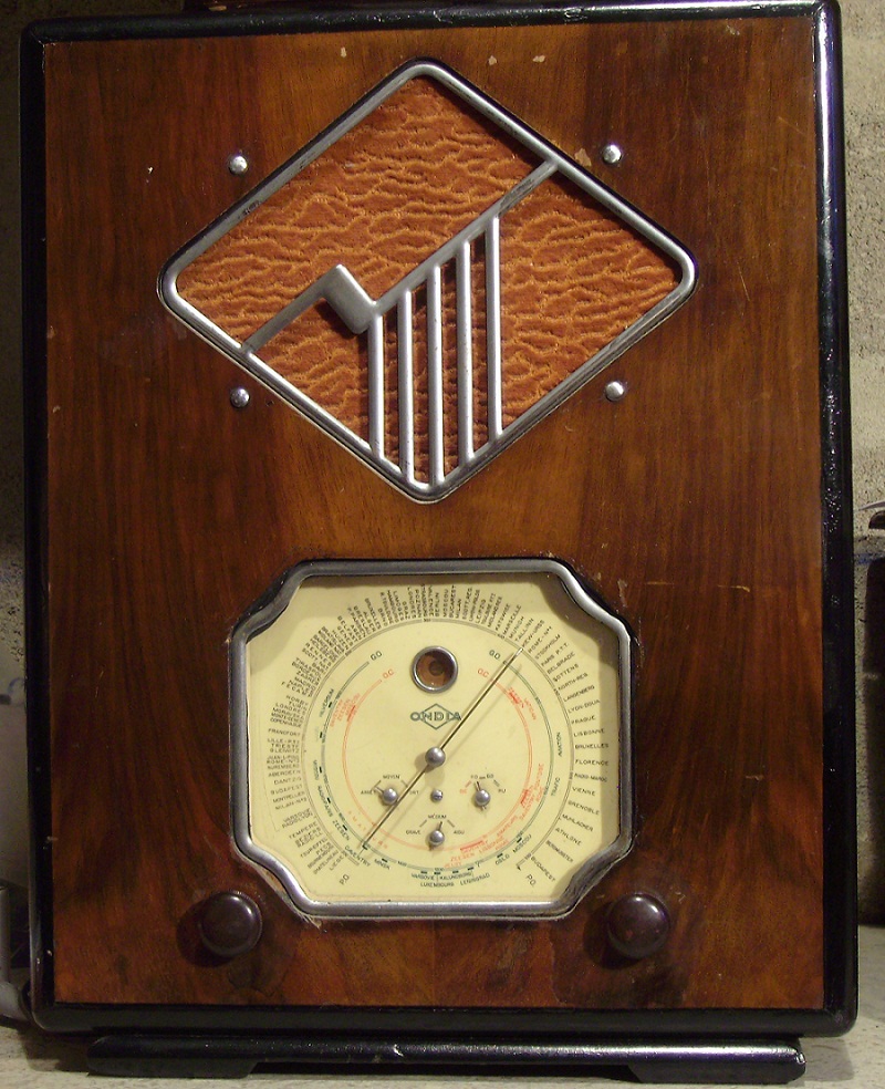

Je recherche le schéma de ce poste Ondia  154. Ou à défaut un schéma "proche".
Il est équipé des lampes :  6D6 , 6A7 , 6D6 , 75 , 6B7 (ou 85) , 42 (ou 41N) , 80  et un "visualiseur Ondia".
Merci par avance pour vos réponses.

Sujet : Ondia 154 Nouveau De lanza  Le 22-06-2011 à 11:58 sta
    un schéma approchant ONDIA 117 sur le mien j'ai 2 lampes 42 une sert uniquement pour le visualisateur j'avais un défaut d'isolement sur le transfo d'alim. l'enroulement qui ramène les 150 volts sur le petit transfo inséré dans l'anode de la 42 était en défaut avec le reste de l'enroulement HT
