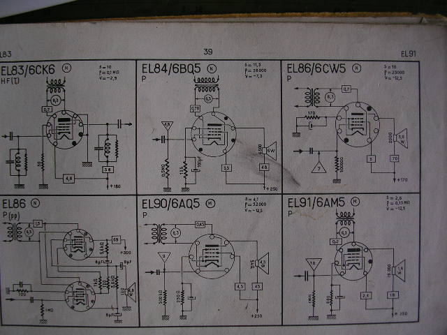

    Je te joins les schémas du lexique, je n'y vois pas de "D"...
    250 V c'est ok, d'après le lexique...
    C'est vrai que l'utiliser en vu-mètre peut être amusant...
    Bonne bidouille Daniel:-)

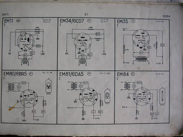

Sujet : Oeil sans stations? Nouveau De wizhard  Le 22-06-2011 à 16:48 sta
    OOUPS boulette !!
    voilà les bons...8-()[:Hi:]
