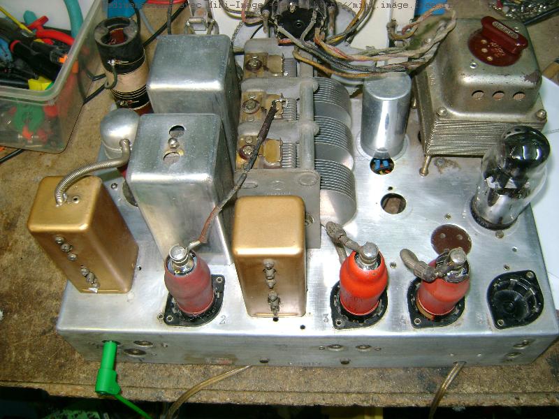

    je viens de m'apercevoir qu'il ya 2 tubes identiques 1883 (face au transfo d'alim) pouvez vous verifier sur le votre ?
    oeil magique :EM1[:Hi:]
Sujet : radiosolo 637 Nouveau De gilles mezonniaud  Le 26-06-2011 à 18:31 sta
    2 x 1883: ce n' est pas normal ! :o[]
    La 2ème est sûrement la finale B.F. qui devrait être une EL3.
    A +.
    Gilles.

Sujet : radiosolo 637 Nouveau De leullier  Le 27-06-2011 à 11:46 sta
    les photos,ont repere sur la droite 2 tubes 1883.
Sujet : radiosolo 637 Nouveau De gilles mezonniaud  Le 27-06-2011 à 17:43 sta
    Bonsoir.
    Normalement, vous devez avoir:
    EK2 - EF9 (EF5 d' après le modèle du G.L.) - EF9 - EBC3 - EL3 - 1883 - EM1
    Étage H.F., C.V. à 3 cages.
    A +.
    Gilles.
Sujet : radiosolo 637 Nouveau De leullier  Le 27-06-2011 à 18:28 sta
    Merci Gilles,si j'ai bien compris il ya 2 tubes EF 9.moi j'ai 2 EBC 3,donc une EBC 3 qui n'est pas a sa place!j'espere trouver la disposition de ces tubes avant de me mettre en chasse pour une EL 3
    A+ Paul
Sujet : radiosolo 637 Nouveau De gilles mezonniaud  Le 27-06-2011 à 18:37 sta
    Pour la disposition des lampes sur votre châssis: de gauche à droite ->
    EK2 - EF9 - EF9 - EBC3 - EL3 - 1883.
    Pour la position des 2 dernières (valve et finale) regardez le câblage de celles-ci: vous ne pouvez pas vous tromper.
    Cdlt et à +.
    Gilles.

Sujet : radiosolo 637 Nouveau De crilemans  Le 27-06-2011 à 21:05 sta
    La prise 4 broches doit aller vers le HP (à excitation) et aller sur la lampe finale, surement celle en bas à droite.
    L'autre la valve 1883 doit aller vers le transfo d'alim pour la haute tension alternative.
    En général, c'est la lampe la plus proche du TA et des chimiques de filtrage.
    crilemans
Sujet : radiosolo 637 Nouveau De leullier  Le 27-06-2011 à 22:47 sta
    merci,maintenant les tubes sont a leur place,sauf le EL3 a trouver !

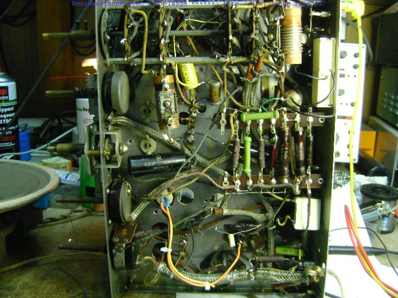

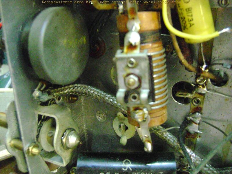

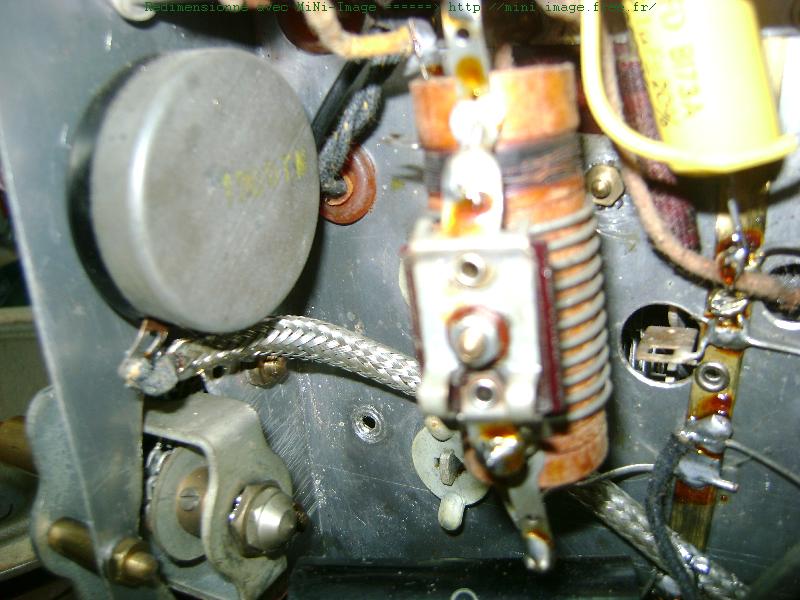

Sujet : radiosolo 637 Nouveau De leullier  Le 07-07-2011 à 18:36 sta
    quelques photos,un bobinage avec grosses spires et sur une extrmitée un bobinage de fil fin qui semble bien cramé,qu'en pensez-vous ? toujours pas de son,les condos changé peu-être les tubes malheuresement je n'ai qu'un petit lampemetre Eurelec je ne sait pas si cela est suffisant !
    A+
Sujet : radiosolo 637 Nouveau De slouptoouut  Le 08-07-2011 à 13:32 sta
    l'organe montré sur la dernière photo est une bobine ondes courtes...
    L'enroulement fil fin n'est peut être pas cramé, certains fils émaillé étais naturellement de couleur noire même neuf, et puis si reellement il est cramé il est facile de le refaire en rebobinant le même nombre de tours dans le même sens (et puis, en principe, ça n'explique pas un mutisme total ! ça expliquerais qu'on ait pas d'ondes courtes, ou des dysfonctionnements sur certaines gammes ! )
    pour le test des lampes, un lampemètre Eurelec n'est pas ce qui a de mieux, c'est pas bon à grand chose ...Mais ça peut suffire pour donner une indication "bon/ mort" (sans idée de qualitée et sans mesure précise, mais si le mutisme est total et qu'un tube est franchement H-S , il pourra vous "dire" lequel est H-S !)
    pour affiner un peu la localisation de la panne , et si ce n'est pas un tube qui est carrément H-S , faire un essai en P.U. en attaquant l'entrée du même nom avec un signal BF quelconque (un magnéto à cassette, un lecteur de CD, un balladeur MP3 ...) A ce stade peu importe les niveaux et les impédances, tout ce qu'on demande c'est d'envoyer un signal musical a l'entrée P.U. et d'entendre de la musique , même de médiocre qualitée, dans le HP du poste (si aucune musique n'en sort la panne est dans la BF ou l'alimentation ...si de la musique en sort, la panne et dans la HF, la FI ou la détection)

Sujet : radiosolo 637 Nouveau De michel86  Le 21-07-2011 à 18:06 sta
    Retour en arrière... sur la photo où vous dites 2 tubes 1883, je vois bien 2 tubes qui se ressemblent mais ils me semble que les supports ne sont pas identiques...
    Un semble avoir été remplacé (près du transfo, vissé positionné sous le châssis, au lieu de positionné sur le dessus et riveté...), Pour moi il y a un support qui est de type différent et donc un tube d'une autre série...
    Je suis perplexe.
    Quels sont les tubes réellement en place ? la valve ne serait-elle pas une 5Y3 ?
    [:??:]:-D
Sujet : radiosolo 637 Nouveau De gilles mezonniaud  Le 21-07-2011 à 21:35 sta
    Bonsoir.
    Cela n' a pas d' importance: ces 2 valves ont les mêmes caractéristiques, seule la consommation est légèrement différente.
    A +.
    Gilles.
Sujet : radiosolo 637 Nouveau De michel86  Le 22-07-2011 à 09:42 sta
    Tout à fait d'accord, ça marche aussi bien mais je ne vois pas comment on peut dire avoir 2 1883 voisines (dont manifestement une en trop) dans des supports de types différents... à moins qu'un support aie été changé entre la 1 ère description et la photo...
    Je voulais simplement faire remarquer que le support qui me semble correspondre à la valve n'est pas d'origine...
    Ce n'est pas important pour faire fonctionner la bête; de toute façon un puriste pourra toujours normaliser ensuite.
    L'intérêt du test au lampemètre Eurelec n'est pas certain. Je possède la bête mais préfère essayer mes tubes sur un châssis qui fonctionne...
    Pour le fun et un peu plus sérieusement pour trier mes tubes ,j'ai envie de monter un clône de Métrix 310 qui me semble beaucoup plus sérieux.
    Bien cordialement.:o)
Sujet : radiosolo 637 Nouveau De leullier  Le 22-07-2011 à 12:20 sta
    Le support est identique, au lieu d'etre monté sur le dessus il est fixé par le dessous ( changer lors d'un dépannage !)
    A+
    Paul[:Hi:]
Sujet : radiosolo 637 Nouveau De michel86  Le 23-07-2011 à 09:14 sta
    OK, merci, le "mystère" est élucidé...:-D
