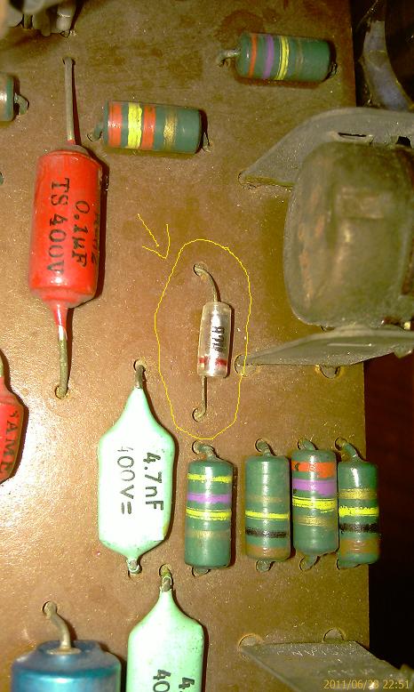

    Bonjour, Je viens de m'acheter un Jason A-2-18. J'ai commencé à contrôler les résistances et je vais commander des Condensateur MKP pour la partie Audio en plus des Chimiques ... Sinon j'ai du condensateur un petit condensateur papier coté pré-amplification, mais impossible d'identifier sa valeur... si l'un d'entre vous avait le schéma de cette machine du diable ... Je lui en serais reconnaissant. Merci pour vous réponses. Jany.F

    Sinon j'avais une autre petite question, vu qu'a la base je ne suis pas dans l’électronique ... Il y a d'autres condensateurs papier marqués DUCATI 820 (pas la moto) ;-) 820 correspond d'après vous à 820 pf ou 82pf ??? je ne connais pas de condensateurs en 82pf mais je préfère poser la question car à l'époque !!! Merci Messieurs.

    Le petit condo recherché n'est pas un papier, c'est un styroflex, sans doute de quelques dizaines de PF, ces condos sont très stables et précis, il est à mon avis inutile de les changer.
    Les autres sont effectivement des 820 pf, c'est une valeur normalisée. Des 82 pf seraient bien plus petits....

    Concernant le Schéma, effectivement, il ne semblent pas simple du tout à trouver et pourtant, c'est français. Je vais donc laisser ce petit condensateur à sa place. Concernant la construction, je trouve que par rapport à beaucoup d'autres, du temps à été passé à l'assemblage. Les câbles ont une forme et les composants ne partent pas dans tous les sens, c'est un véritable bonheur pour les yeux lorsqu'il est ouvert et à ce qui parrait pour les oreilles aussi. Il y a quand même quelques bidouilles à améliorer comme sur les platines de puissance: des résistances sous des ajustables... Sinon au final, il y a bien des 7189 made in USA de marque RC il me semble, les autres sont toutes des MAZDA sauf 1 ecc83 qui est une philips. J'ai pas de quoi tester ces tubes mais on verra bien à la mise sous tension une fois les Chimiques d'alimentation remplacés, car 1 était en court circuit et un autre me semble bombé sur le dessus ...

    Concernant les condensateurs, j'ai remarqué sur certains (des gros rouges) sont comme fissurés sur les cotés, du coup, je vais quand même les changer, question d'avoir un appareil fiable pour plusieurs années.
    Par contre "résistances "pression" à tube de verre véritables micros à grenaille" ça ressemble à quoi ces résistances ??

    ces résistances agglomérées sont en fait de petits tubes de verre remplis de carbone, les fils de connection enfoncés dedans (réglage) et surmoulées.Dire à quoi elles ressemblent..Une matière assez rugueuse ressemblant à de la fibre pressée, brune, avec les extrémités arrondies...On détestait tellement ce composant que je ne crois pas en avoir gardé une seule pour en faire une photo..je suis sûr qu'il y en avait sur les Jason, mais le constructeur les a peut-être abandonnées sur certains modèles.
    Par contre les résistances vertes avec une sorte de pas de vis sont des résistances à couche de bonne qualité et faible bruit, mieux vaut les garder elles sont sans doute meilleures que des "modernes". Bague or=5%. Elles sont d'origine.
    Il y a sans doute d'autres résistance à couche, le meilleur moyen de les reconnaitre est de vérifier que les fils sont connectés à des sortes de petites cloches aux extrémités, ainsi que la présence d'une "ombre" de pas de vis sur le corps, sous la peinture.
    Celles-là sont de bonne qualité et il suffit de vérifier leur valeur.
    Les gros condos rouges sont des sire ou des ducati et il vaut effectivement mieux les changer, attention au repère les Jason sont chatouilleux là-dessus...

    Re...Pour les condos qui ne sont PAS repérés comme sur votre photo, c'est un peu plus sioux : il faut regarder, un côté a une forme pyramidale adoucie (en entonnoir), c'est l'armature extérieure, l'autre est plus "carrée, plus abrupte, c'est l'armature intérieure.

    Re...J'ai pu retrouver ces exemples, j’espère que ce sera suffisant
    à titre indicatif, la 330 k est coupée et la 4,7 k fait 5,6.....
    Et le condo qui est un 100 µ en fait à peine 40...
