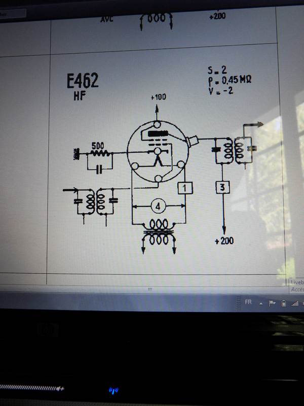

Sujet : lampe e462 Nouveau De jpg  Le 02-07-2011 à 09:50 sta
    Bonjour Magnetique 19,
    Si cela peut vous aider, caractéristiques du tube E462

Sujet : lampe e462 Nouveau De magnetique19  Le 02-07-2011 à 17:48 sta
    bonjour et merci ,
    bernard pouvez vous développé cette partie :I 4 1 2 100 0,7 200 3 2 AS4120
    car je la comprend pas très bien , merci .
    merci a jpg également .

Sujet : lampe e462 Nouveau De jpg  Le 02-07-2011 à 21:19 sta
    Réponse à votre question.
    M Vf If - Vg Ve1 le2 VP IP mA/V Equivalent ( Tungsram )
    Partie : I 4 1 2 100 0,7 200 3 2 AS4120
    bonne soirée
