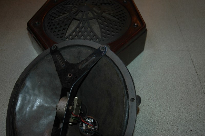

    Pouvez-vous m'indiquer comment vérifier un diffuseur de table heptagonal des années 1930
    J'ai ouvert ce HP il y a 3 fils rouge noir et vert Il y a uniquement continuité entre le fil rouge et noir ( environ 500 ohms ) Pourquoi aucune continuité entre les autres fils ?
    Merci de votre aide

Sujet : Diffuseur Philips Nouveau De mesnil  Le 02-07-2011 à 20:31 sta
    Voici une photo
    Merci à Florian.L

    Je suis allé voir , effectivement cette doc est intéressante, mais je n'ai pas la réponse à ma question ( pas pro )
    Dans cette doc il est fait mention de moteur non renforcé et de moteur renforcé avec filtre de courant continu
    Ref HP paire sont à 2 conducteurs et impaire sont à 3 conducteurs ???
    Il est également fait mention pour ce deuxième cas d'une valeur ohmique d'environ 500 ohms mais pour le reste rien
    Peut-être que l'autre valeur ne peut se mesurer quand alternatif ?
    J'ai un Philips 2531 qui fonctionne et j'aimerai bien lui brancher ce HP à la place du HP actuel qui est bien plus récent
Sujet : Diffuseur Philips Nouveau De mesnil  Le 03-07-2011 à 21:23 sta
    J'ai fait un essai de ce HP sur le Philips 2531
    J'ai branché le fil noir et rouge sur la sortie HP du poste ce qui donne un fonctionnement très correct ( son claire et de bonne qualité )
    Je ne vois tj pas l'utilisation du 3 ème fil vert ???????

Sujet : Diffuseur Philips Nouveau De JCJ  Le 04-07-2011 à 09:12 sta
    Le rôle des 3 fils est expliqué là
    Voir page 10 du document reproduit, pour le HP 2007 qui doit être identique comme moteur au 2019.

Sujet : Diffuseur Philips Nouveau De Radiolo  Le 04-07-2011 à 11:16 sta
    Conclusion : votre bobine a un enroulement coupé....
    Demontage et rebobinage....
    C'est du fil fin attention......

Sujet : Diffuseur Philips Nouveau De mesnil  Le 04-07-2011 à 18:17 sta
    Merci pour toutes ces infos
    Effectivement un des bobinages doit-être coupé
    Le son rendu est très correct
