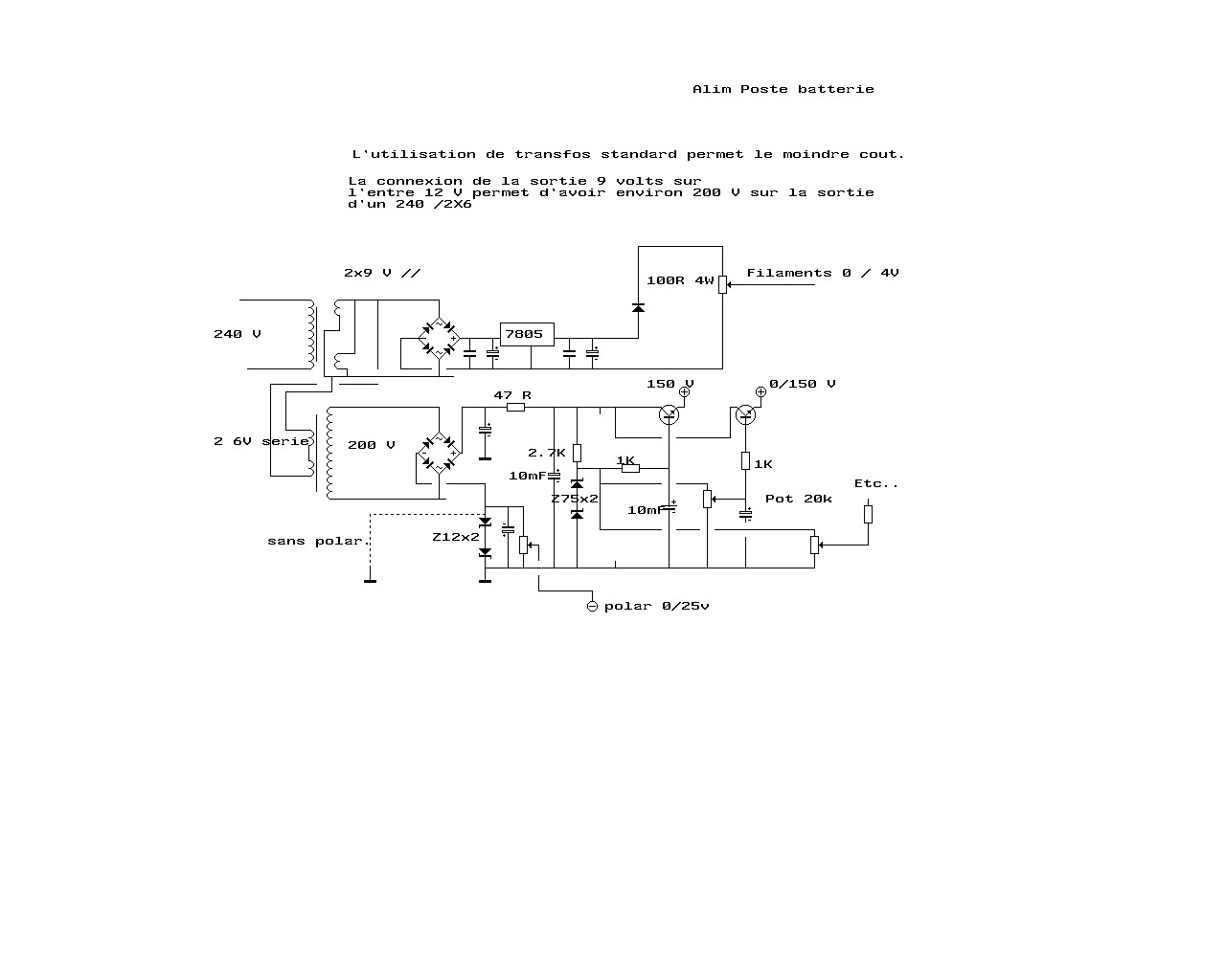

    J'ai un poste PHILIPS 2532 des années 30.Il est intact . .je veux le mettre en marche mais comme il fonctionne a Batteries (rechargeables ou sèches) / 4 / 150 Volt .Est il possible de confectionner un kit d'alimentation approprié a cet appareil. SI quelqu'un a une idée ........un schéma.....un lien utile ....:-)

    Voici
    Bonne soirée
    ici
Sujet : philips 2532 Nouveau De Tesla07  Le 07-07-2011 à 15:46 sta
    Voici une suite en JPEG que l'on peut zoomer
