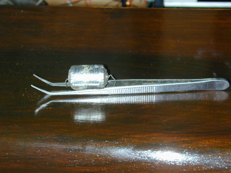

    De récup télé j'ai çà >>>>>>>>>>>>>>>>>>>>>>>>>>>>>>>>>>>>>>>>>>>>>>>>
    Je viens de le vérifier: Capa 69.900 pF
    Aucune fuite sous 400 V
    Il est marqué 1.500 V

    "ça" c'est un styroflex, excellent condo très stable et bien isolé. Un défaut cependant : beaucoup de self....
    Il faudrait que rémi nous dise dans quel circuit il est utilisé. Si c'est en accord de transfo lignes (THT), un styroflex ne conviendra pas....alors qu'il serait parfait dans un oscillateur.
