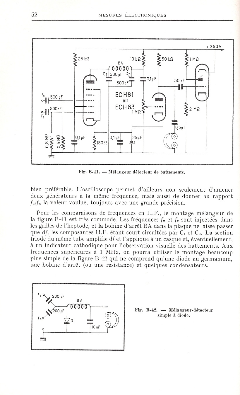

Sujet : Bloc HF OREOR Nouveau De Tontongé  Le 31-08-2011 à 08:16 sta
    Tiré du livre "mesures électroniques" de A.Haas (Éditions Radio)
    ECH81 ou ECH83 ... ça se remplace apparemment.

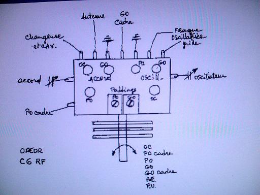

Sujet : Bloc HF OREOR Nouveau De Paul77  Le 01-09-2011 à 18:35 sta
    Voici le schéma du bloc OREOR C6RF relevé d’après mes tests, il pourra éventuellement servir.
