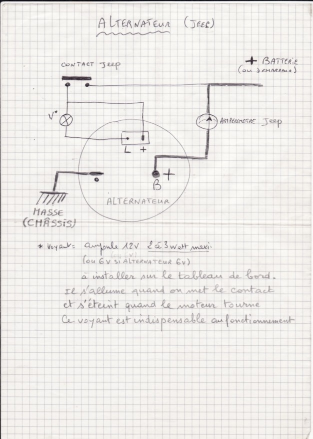

Sujet : Diode de puissance Nouveau De Totolagalène  Le 31-08-2011 à 12:11 sta
    Il ne devrait pas être insurmontable de monter un alternateur , j'en ai un à donner (pour
    2CV6 avec régulateur incorporé) plus rotor neuf de rechange.
    Le schéma de branchement est là >>>>>>>>>>> [:Hi:]

@Toto.
Merci pour l'offre c'est vraiment très gentil, je la garde en solution de rechange car pour monter un alternateur dans le berceau d'une dynamo il faut modifier ce berceau ce qui implique un démontage des pipes et je n'ai pas les joints.
En outre si ton alternateur est à régulateur incorporé il ne provient pas d'une deuche mais d'une LN 652cm3. C'est tout à fait interchangeable mécaniquement entre les modèles à régulation externe ou interne (même encombrement et gabari), mais l'alternateur autorégulé a été réservé à la coque de 104 coupé motorisée par un moulin à café bien connu et arborant des chevrons sur la calandre.
C'est l'alternateur rêvé pour conserver à mon ami6 son témoin de charge au tableau de bord, mais son montage nécessite de charcuter le berceau soudé sur le collecteur d'admission/échappement.

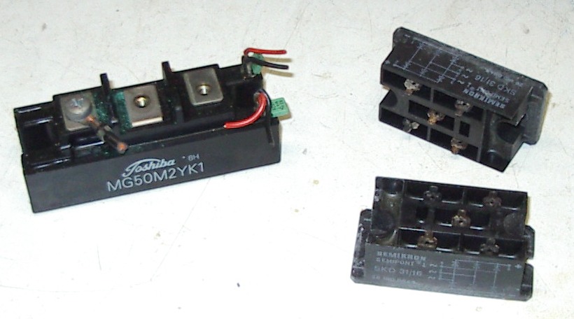

Sujet : Diode de puissance Nouveau De Thierry Magis  Le 31-08-2011 à 16:40 sta
    J'ai des ponts redresseurs provenant d'anciens variateurs de fréquence.
    Ce sera plus facile à installer en milieu automobile qu'une "simple diode", puisque ces ponts sont prévus pour montage sur châssis (dissipateur) et de plus ils sont munis de cosses "fast-on" pour le raccordement. Il suffit de n'utiliser qu'une seule diode (et au cas ou il y en a d'autres en réserve dans le même boîtier)... De mémoire il y a 6 diodes puisque c'est des redresseurs triphasés.
    Ces ponts tiennent 35 ou 50 A je ne sais plus, mais je peux regarder dans mon brol si intérêt.
    Idem s'il vous fallait des transistors de commutation (genre 50A / 400V avec bornes à visser M5) ... J'en ai déjà utilisé pour commuter des charges en 24V et plusieurs dizaines d'ampères.
    Etant en congé je peux envoyer cela rapidement...

Sujet : Diode de puissance Nouveau De Thierry Magis  Le 31-08-2011 à 16:57 sta
    Remis la main dessus plus vite que prévu...
    A gauche un double transistor 50A Toshiba (prévu pour fonctionner sous 400V redressé) ; à droite des ponts redreseurs "Semikron" SKD31/16 (1600V 44A)
    Voir ici pour les caractéristiques (la datasheet est dispo sur cette page).
    L'inconvénient de ces engins pour tensions élevées étant la chute de tension aux diodes...
    J'ai quelques exemplaires de ces engins, destinés au départ à la construction d'un gros ampli (le Titan d'Elektor), mais projet abandonné.... il me reste aussi les capas de 47mF / 100V, des belles bouteilles...
    Bref ! C'est bien entendu gratuit (contre remboursement des frais de port), a vous de voir !
    Thierry
Sujet : Diode de puissance Nouveau De Masterorion  Le 31-08-2011 à 16:58 cms
Thierry, je retiens l'idée du boitier contenant plusieurs diodes pour la facilité d'installation, effectivement, et la solution de secours en cas de claquage d'une diode. J'adopte.
C'est certainement la meilleure des solutions car elle présente l'avantage de pouvoir changer la diode rapidement au cas ou, bien que théoriquement même avec une batterie à plat le dynamo ne débitera jamais un ampérage aussi important que si la voiture était toujours en 6 volts. Mes cours sur les génératrices sont loins, aussi loin que ceux sur les accus au plomb, et le calcul est complexe.
