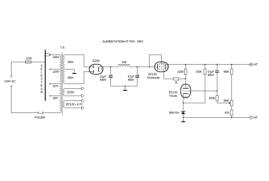

Sujet : Question alimentation HT variable Nouveau De Florian.L  Le 02-09-2011 à 20:11 sta
    Sur le schéma ci-contre, il y a une diode zener 100V 5W.
    Puis-je la remplacer par un tube OB2 s.v.p?
    Merci d'avance
    Flo[:Hi:]

Sujet : Question alimentation HT variable Nouveau De julienbeta  Le 02-09-2011 à 20:14 sta
    bonsoir ...
    la zener c'est pas bien ?
Sujet : Question alimentation HT variable Nouveau De Florian.L  Le 02-09-2011 à 20:20 sta
    Bonsoir Julienbeta,
    C'est juste que j'ai une OB2 qui traîne sur mon bureau et que je fait une alimentation entièrement a tubes, ça marquerait mal de mettre une zener!
    Je sais, je sais ...:-D
    Flo[:Hi:]
Sujet : Question alimentation HT variable Nouveau De Tontongé  Le 02-09-2011 à 21:23 sta
    Il faudra vérifier la phase d'amorçage ... risque de surtension en sortie.
    Ou faire un montage avec relais temporisé.

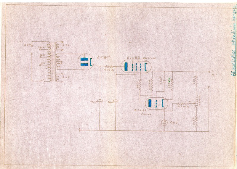

Sujet : Question alimentation HT variable Nouveau De crilemans  Le 02-09-2011 à 23:21 sta
    Salut Florian.
    Voici le schéma du milieu des années 60, que l'on réalisait pour faire les manips
    en BTS. Cette alim fonctionne bien, j'en ai une que j'utilise de temps en temps.
    Le tirage a été fait depuis un calque sur une machine à tirer les plans, il était bleu
    à l'époque et avec le temps il est devenu rose foncé, mais c'est lisible, éventuellement
    zoomer un peu.
    Si tu veux, j'ai quelque chose de plus sérieux, mieux régulé, plus puissant
    et avec des sorties négatives pour les polarisations, ça fait plus labo. (toujours à lampes).
    Bon montage
    crilemans
Sujet : Question alimentation HT variable Nouveau De Florian.L  Le 02-09-2011 à 23:38 sta
    Bonsoir Daniel,
    Merci pour le schéma, ça veux donc dire que je peux utiliser une OB2 pour la polarisation de la cathode partie triode.

Sujet : Question alimentation HT variable Nouveau De Pierrot du 82  Le 03-09-2011 à 02:42 cms
"je peux utiliser une OB2 pour la polarisation de la cathode partie triode."
1) Ce n'est pas une Ho-bé-2, mais une "Zéro-bé-2"
2) elle ne sert pas à polariser la cathode de la triode, mais sert de "tension de référence" à laquelle est comparée la tension de sortie de l'alim... La pentode servant à corriger la tension de sortie en fonction de la référence...

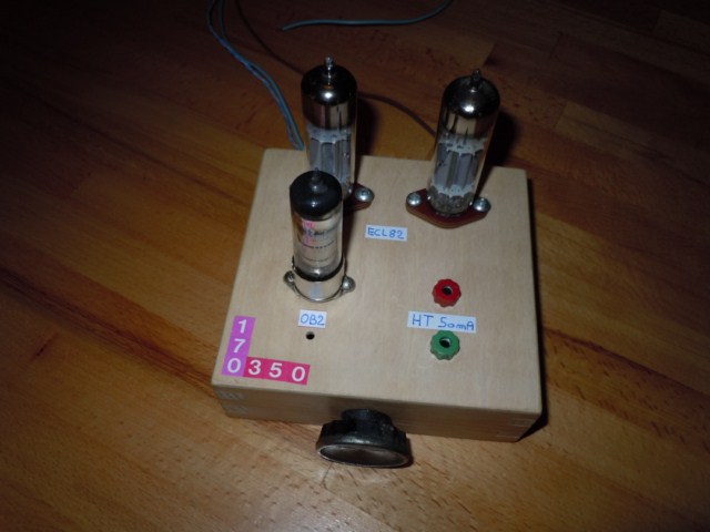

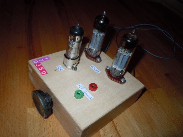

    Voili, voilou! je viens de terminer cette alimentation HT variable
    Quelques photos de ce petit bidule qui s'adapte parfaitement sur mon alimentation HT.
    Je posterais ce soir les photos des deux blocs réunis!
    Flo[:Hi:]

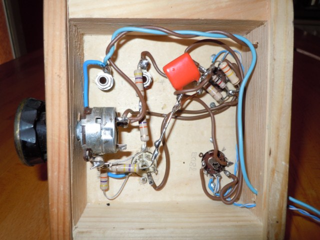

Sujet : Question alimentation HT variable Nouveau De Florian.L  Le 03-09-2011 à 18:13 sta
    Et fin ..

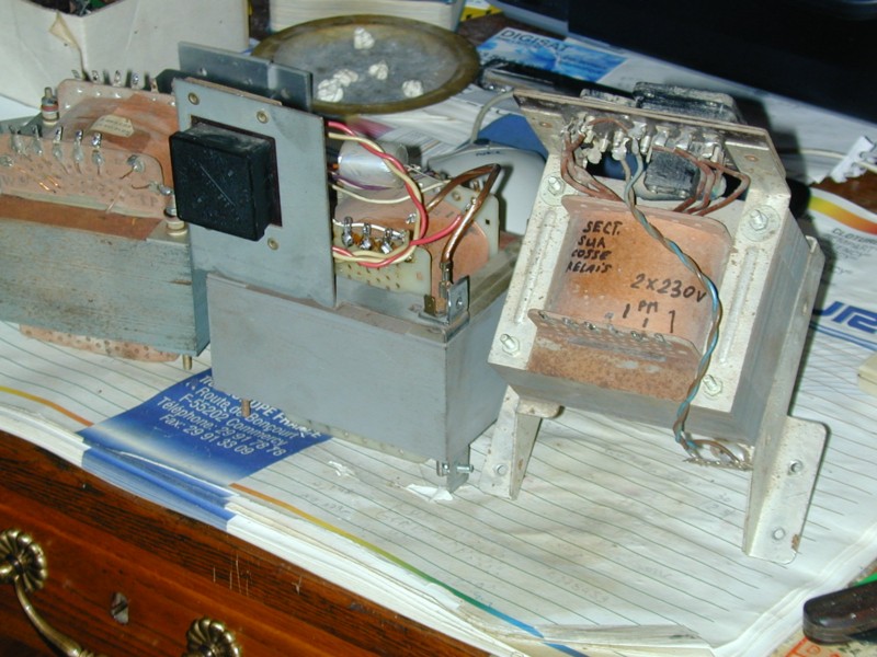

Sujet : Question alimentation HT variable Nouveau De crilemans  Le 03-09-2011 à 23:17 sta
    C'est un énorme transfo de télé des années 55, du temps où il y avait 15 ou 20
    lampes dans un TV.
    Et ça pèse son poids. Faut pas un châssis en guimauve.
    crilemans
Sujet : Question alimentation HT variable Nouveau De Totolagalène  Le 03-09-2011 à 23:24 sta
    Oui, j'aime bien ces gros transfos là, quelle pêche![:Hi:]

Sujet : Question alimentation HT variable Nouveau De Paul  Le 03-09-2011 à 23:30 sta
    Les 6080... J'en ai une version mili (WA). De mémoire, une énorme double triode qu'on peut aussi utiliser dans des amplis OTL...

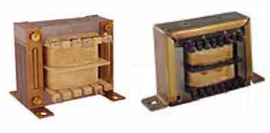

Sujet : Question alimentation HT variable Nouveau De Totolagalène  Le 03-09-2011 à 23:33 sta
    Je suis justement en train de m'amuser avec >>>>>>>>>>>>>>>>>>>>>>>>
    Il paraît même qu'on peut les modifier pour en faire des TR BF en bricolant les tôles...
    Mais j'ai pas bien compris comment on peut refixer les toles en I vu qu'elles ont des trous et je ne vois pas comment elles peuvent tenir quand on les met en tas en bout des toles en E.[:??:][:Hi:]
Sujet : Question alimentation HT variable Nouveau De slouptoouut  Le 03-09-2011 à 23:37 sta
    C'est quoi, derrière les trois transfos, cette coupelle en laiton , et ces cinq trucs informes de couleur blanchâtre ?
Sujet : Question alimentation HT variable Nouveau De Florian.L  Le 03-09-2011 à 23:40 sta
    8-() J'adore le transfo du milieu, énorme!8-()
    En effet, ça doit cracher en alim!
    Flo[:Hi:]
Sujet : Question alimentation HT variable Nouveau De Totolagalène  Le 03-09-2011 à 23:41 sta
    Un cendrier en cuivre rapporté de Tunisie, dedans des clopes de Nicoret (chewing-gum à la nicotine):-D
